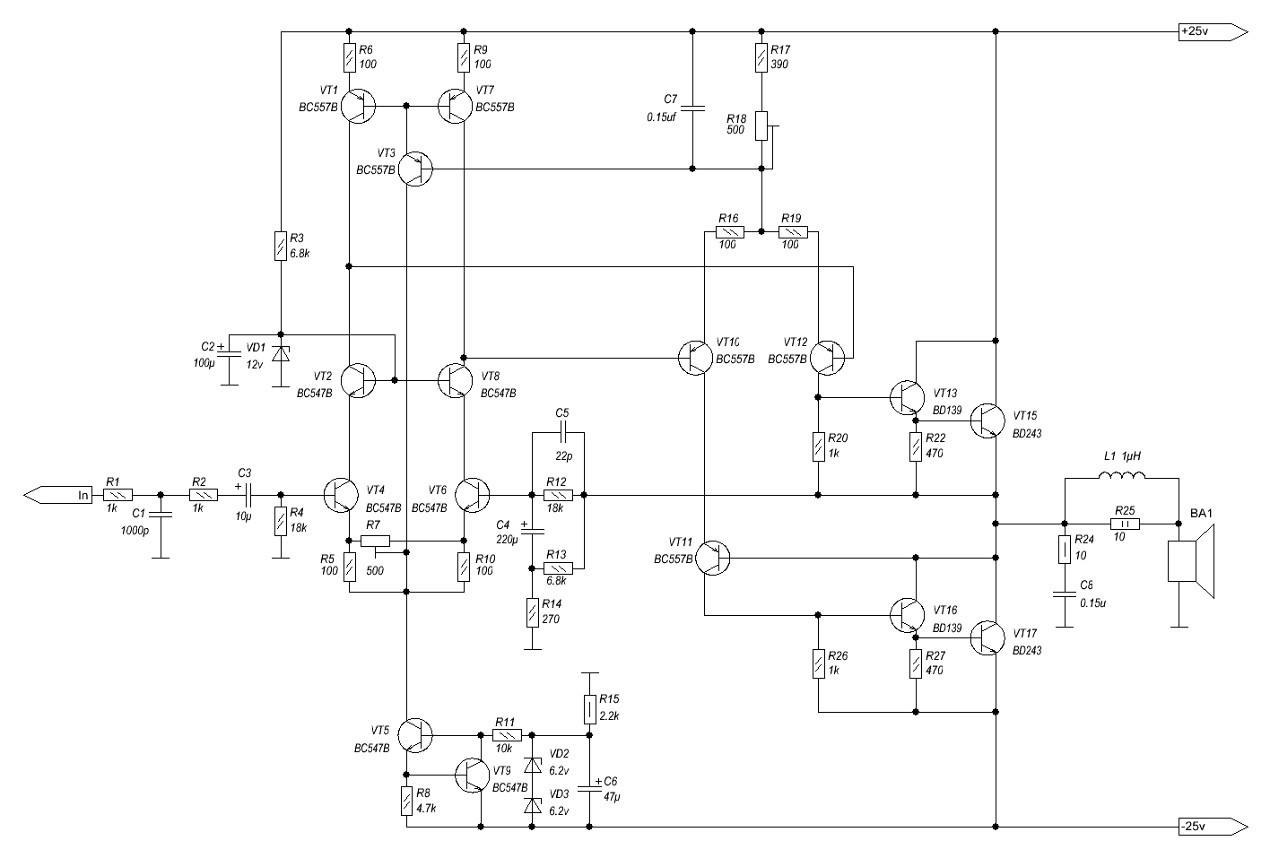

    Имеется штук 30 полевиков RFP50N06.
    Нашел вот такую схемку на них:
Название:	На RFP50N06.png
    Что скажете по этой схеме ?
    Не совсем понятно предназначение транзистора Q3 и резистора R11 ?

    По умолчанию Re: Усилитель на полевиках RFP50N06
    Ciss 2200pF Crss 200pF равны 900pF и 40pF
    Это что ?
    Цитата Сообщение от vovan2010r Посмотреть сообщение
    И стают на колени...
    Так и вопроса не прозвучало! Подсказка - Q3 - термодатчик
    мнение высказал, доказывать не буду
    Если мнение без аргументации - это пустота ...
    ---------- Сообщение добавлено 17:58 ---------- Предыдущее сообщение было 17:56 ----------
    А я ведь об этом спрашивал в первом посте !
    Никогда не встречал такого решения термостабилизации тока покоя.
    Q1 Q2 тоже термодатчики
    Весь усилитель - ТЕРМОДАТЧИК !
    Какие следующие транзисторы тоже термодатчики ?
    ---------- Сообщение добавлено 18:21 ---------- Предыдущее сообщение было 18:14 ----------
    Ну он и без термосвязи стабилизирует.
    Так кто же он на самом деле есть, этот Q3 ?
    Что-то мне подсказывает, что предназначение Q3 совсем другое.
    А вот какое ?
    Синфазный стабилизатор режима. Акулиничев, лет 30 назад.
    Спасибо за наводку - будем смотреть.
    А вот практически он (родственник) на биполярах.
    Нашел Акулиничева - у него этот транзистор тоже третий (какое совпадение !):
    fakel прав- этот транзистор также для термостабилизации (но это не его основная задача - основную описал Акулиничев).
    С транзистором Q3 разобрались, спасибо откликнувшимся.
    Остался вопрос - Как решить проблему со сквозняком в выходном каскаде ?
    ---------- Сообщение добавлено 21:56 ---------- Предыдущее сообщение было 20:44 ----------

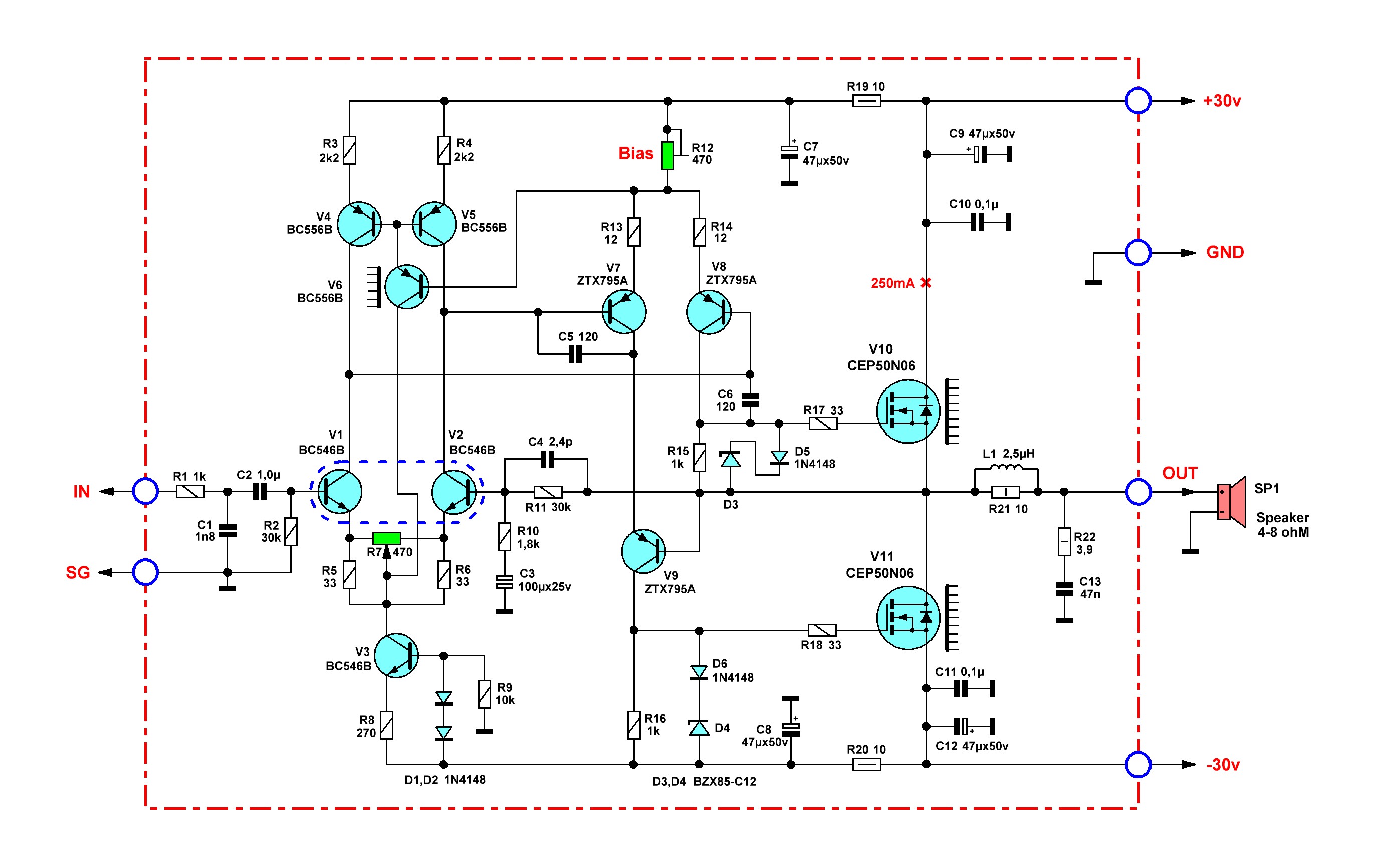

    Итак работа над усилителем закончена.
    Окончательный вариант;
    А теперь для чего все это было нужно.
    Имею сервисный центр по обслуживанию и ремонту автоэлектроники.
    Примерно 10-15% всех работ приходится на ремонт автомобильных усилителей.
    Практически все усилители китайского производства, состоящие из преобразователя напряжения и собственно усилителя.
    Силовая часть преобразователей и выход усилителей выполнены на полевиках (RFP50N06, CEP50N06 и им подобных из серий IRF и IRFZ).
    Неисправности усилителей заключаются в основном в сгорании выхода УНЧ. Ремонт УНЧ этих усилителей очень трудоемкий (при небольшой стоимости заменяемых деталей).
    Было решено устанавливать в ремонтируемые усилители выходные усилители (с выходом на полевиках) собственного производства.
    Трем работникам центра было поручено (каждому отдельно) собрать представленный усилитель и провести испытания/сравнения (по некоторым параметрам).
    Результаты:
    1.Звучание - практически тот же уровень что и у штатных (слышавшие не могли отличить существенную разницу).
    2.Искажения - не измерялись (нет необходимой аппаратуры и навыков у работников).
    3.Возбуждение - не наблюдалось при любых режимах работы на синусе и прямоугольнике.
    4.Переходная характеристика - выброс на прямоугольнике на частоте от 1 до 20 кГц при разных выходных напряжениях (с нагрузкой и без) не превышал примерно 5%. Колебаний на полке после выброса не было.
    5.Каждый из 3-х собранных усилителей был испытан на протяжении 5 часов в самых тяжелых условиях (максимальная и 0,5 максимальной выходной мощности на синусе 20кГц и нагрузке 4 ом) - каких либо отклонений в режимах не наблюдалось. Сквозных токов, которые предсказывал FAKEL, не наблюдалось !
    6.Максимальная выходная мощность на нагрузке 4 ом составила примерно 60 Вт.
    Результат оказался очень даже не плохим при скептическом отношении к схеме некоторых "гениальных" участников форума. И транзисторы CEP50N06 тоже не плохие в плане емкости переходов.
