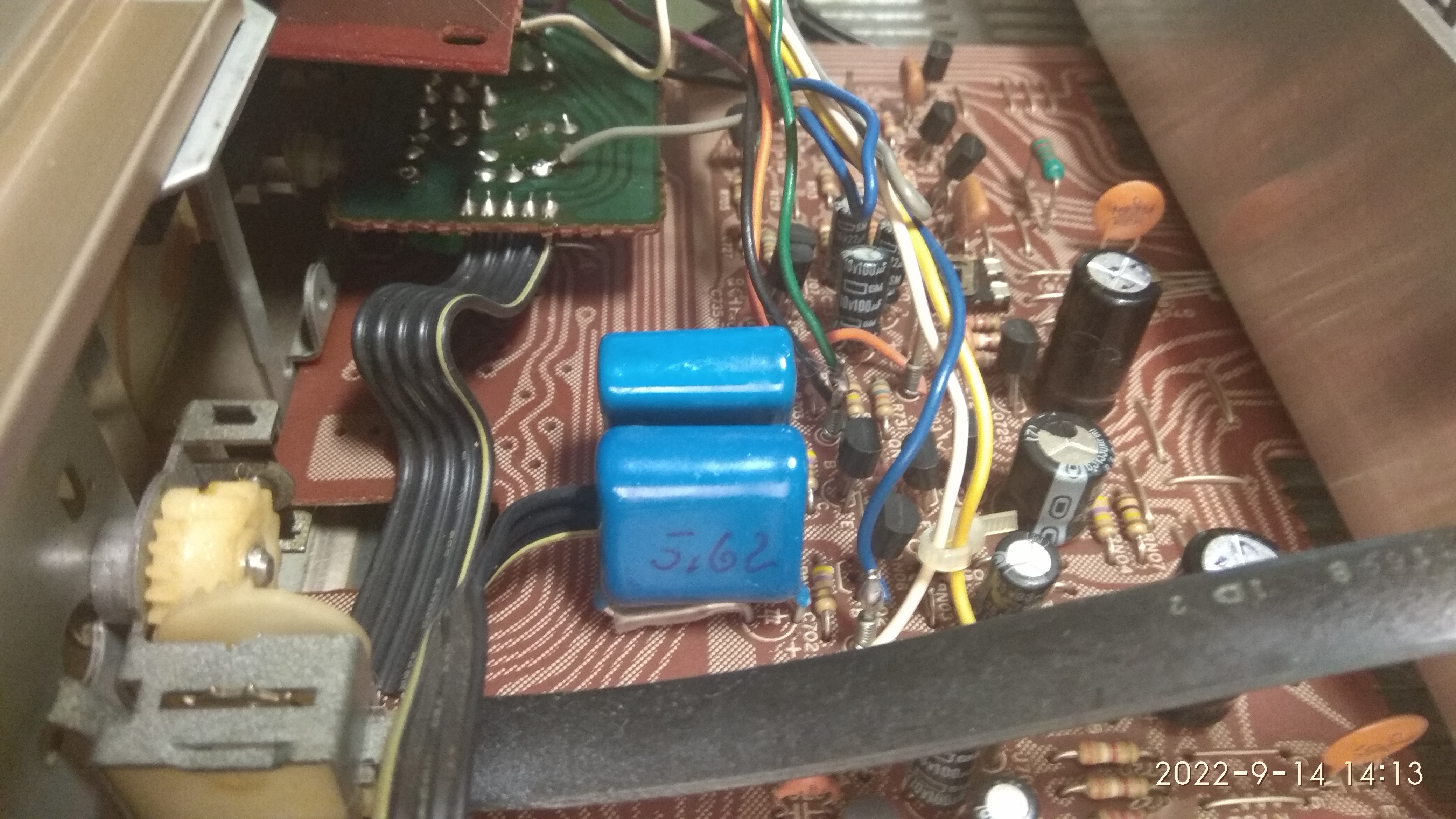

    Доработка бюджетной модели маранца PM 310 который зазвучит и всех удивит что такое возможно. Но усилитель должен быть заводскими транзисторами правильным током покоя...
    1. Параллельно разъёму питания конденсатор 10n 1600В для фильтрации от помех в сети.
    2. Параллельно вторичной обмотке конденсатор 220n 630В по схеме j801,j803.
    3. Шунтировать ёмкости С803 С802 плёнкой 1,5 мкФ 63В.
    4. C805 добавить ёмкость 47 мкф на 63В и ещё ёмкость 1,5мкф на 63В плёнки.
    5. C 713 C 714 заменить ёмкость 10мкф 50В ёмкостью 68мкф 100В и шунтировать плёнкой 1мкф 63В.
    6. Ёмкости С705,С706,С707 С708,С709,C 710 шунтировать плёнкой 1 мкф 63В.
    7. Ёмкости С725 ,С726 заменить на плёночные.
    8. Ёмкости С701,С702 заменить на плёночные 4,7x63В.
    9. Tранзисторные ключи Mute QN01,QN02 коллектора отсоединить от дорожки - забрать олово.
    10. Если будете использовать фонокорректор тогда электролиты С401, С402, C411, С412, С409, С410 нужно шунтировать плёнкой на 100-200n 63В

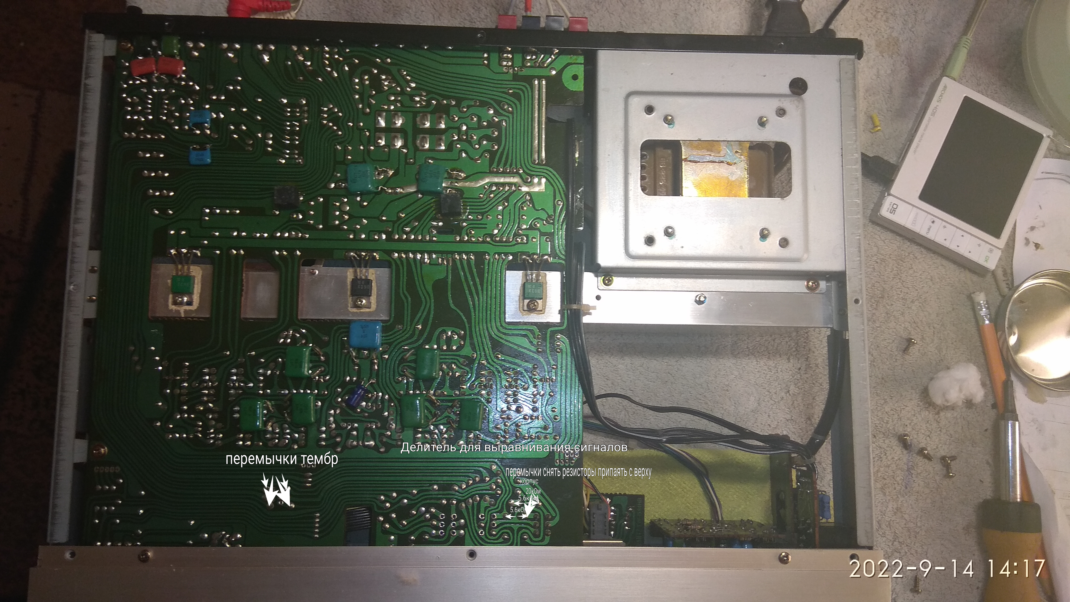

    11. Регулятор тембра выпаиваем с обратной связи усилителя мощности так как он там только вносит искажение и портит звучание. Это главная доработка.
    12. Схема регулятора тембра фото 1. Регулятор тембра подключаем в разрыв перемычек фото 2. Тогда вход Tape 1 in будет напрямую без регулятора тембра типа Direct все остальные с регулятором тембра. Чтобы уровень сигнала на входе direct был одинаков с другими входами нужно поставить делитель фото 2.
    13. Резисторы R501,R502 на плате тонкомпенсации закоротить перемичками фото 3-4 .
    Регулятор тембра нужно делать по другой схеме но некоторые детали пригодятся нужно все конденсаторы которые были вверху поставить внизу. Потому что если тембр был в обратной связи усилителя чтобы регулировки были правильные уменьшение должно быть вниз , увеличение вверх, иначе будет наоборот.
    Точка корпуса темброблока не меняется.
    Регулятор тембра проверял в диапазоне частот по осциллографу. В нейтральном положении есть маленький подъём в диапазоне 25-50Гц всё остальное ровно.
    14. Все плёночные конденсаторы подобраны по ёмкости парами.
    Использовал плёнку советских времён к73-17 к73-16 для этого усилителя хватает. Есть много информации что эти конденсаторы ничем не хуже импортных
