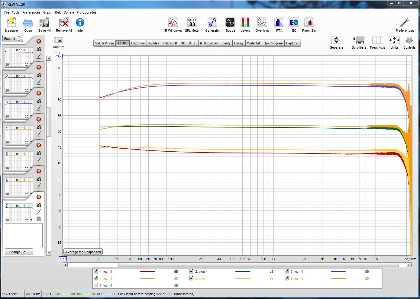

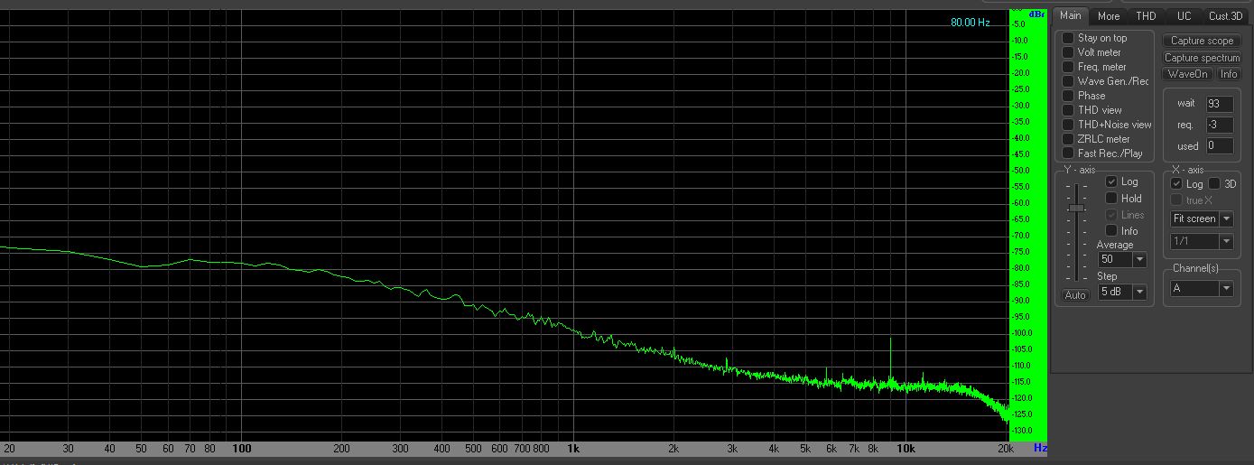

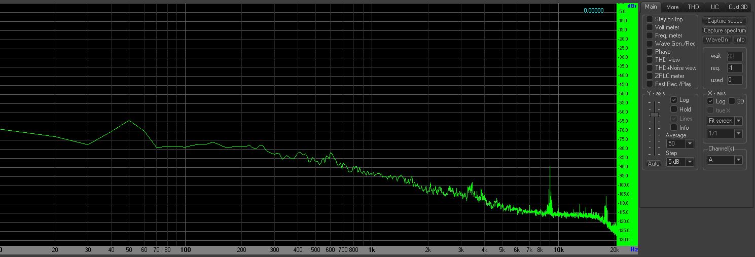

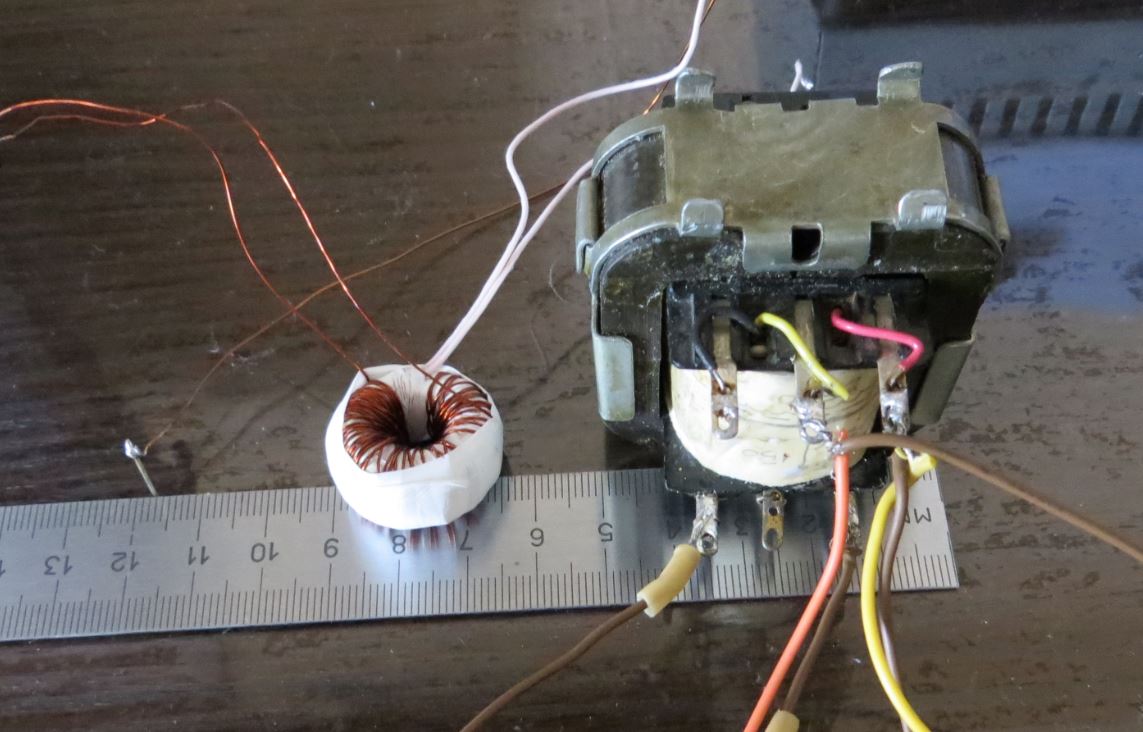

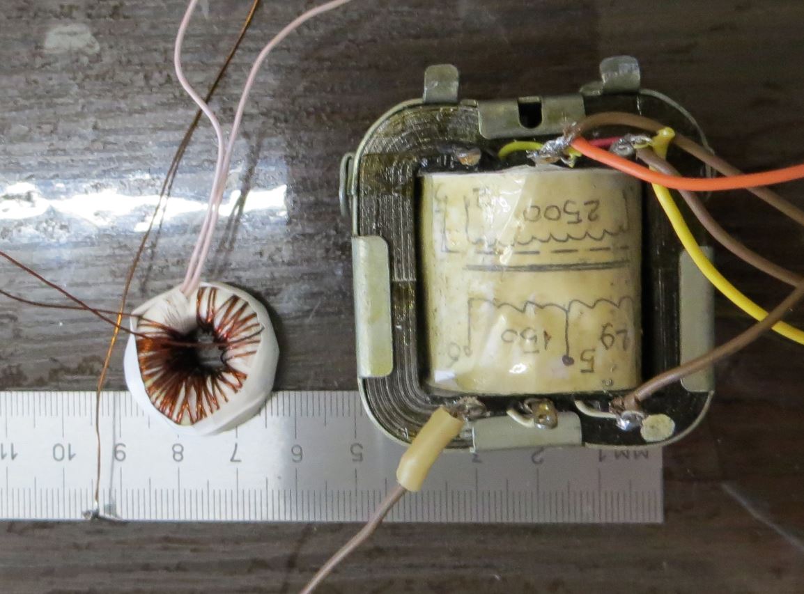

    Про микрофонные трансформаторы - замерил АЧХ -трансформаторы с Ктр = 13 (примерно). Расчетно, чуть больше чем по измерениям.
    Маленький намотан на сердечнике от УЗО (квартирный автомат) и большой трансформатор - от связной военной аппаратуры.
    Подключались по симметричной линии (балансное подключение) - верхний график и по не симметричной линии. По подключении по не симметричной линии подключались в фазе и противофазе - два нижних графика. Желтого цвета - графики трансформатора на сердечнике от УЗО.
Название:	Микрофонный трансформатор   Ктр= 13  со связной военной аппаратуры и на сердечнике от УЗО.JPG
Название:	Микрофонный трансформатор 2  Ктр= 13  со связной военной аппаратуры и на сердечнике от УЗО.JPG
Название:	АЧХ большогомикрофонного трансформатора и Транс от УЗО желт в зависимости от балансного и не бал.JPG
    Измерял так как , потеряли немного НЧ по сравнению с первым подключением. А разница была только в использованных трансформаторах и способе подключения трансформатора к звуковой карте. Вот такие результаты. Измерял при помощи звуковой карты с балансным входом. Просто - проводки менял местами в разъёме - ничего не перестраивал и не перепаивал - просто штырьки менял местами.

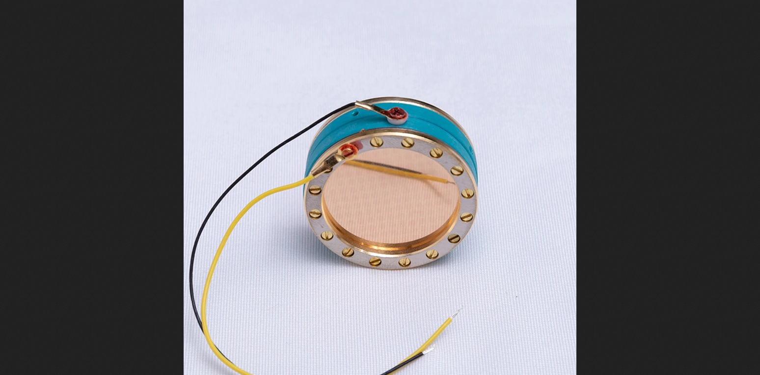

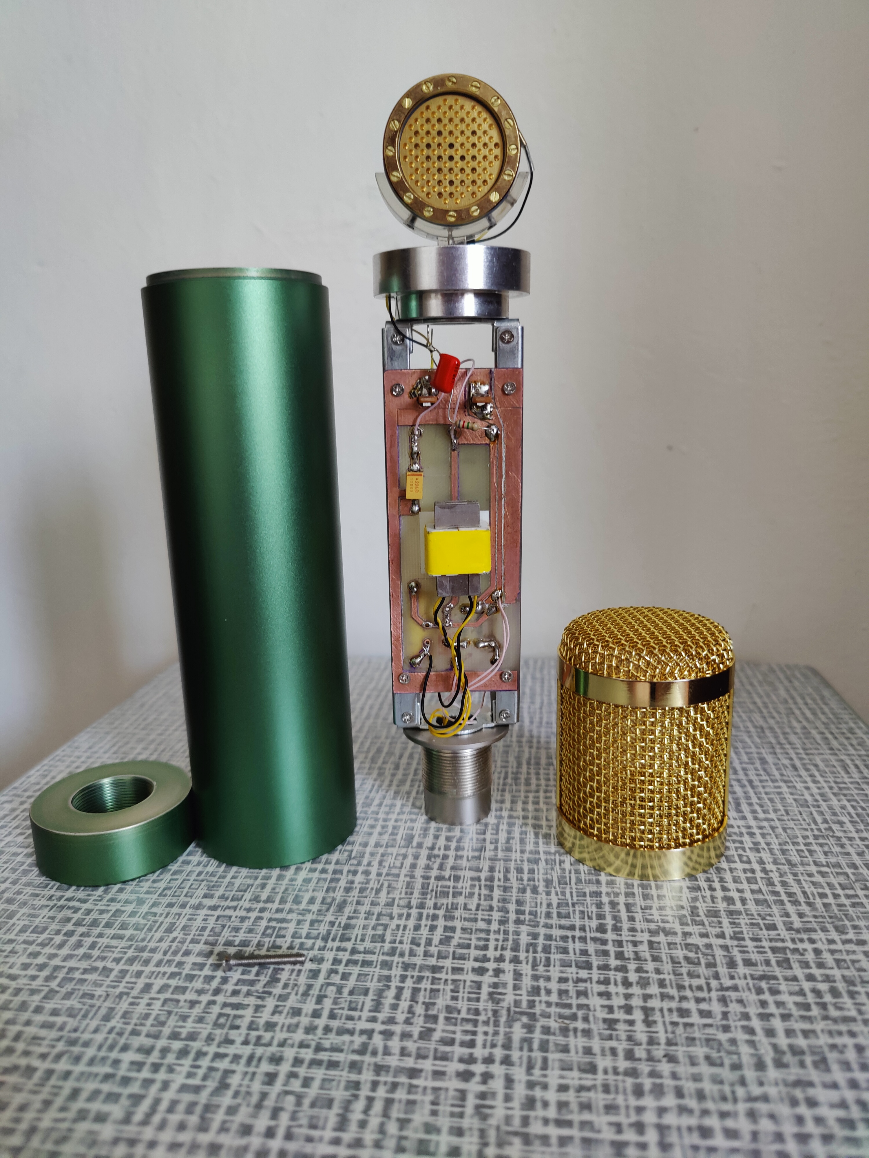

    Приехал капсюль с12.

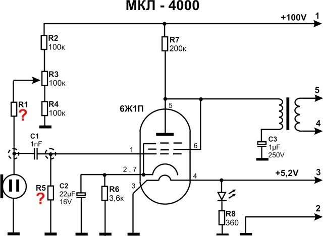

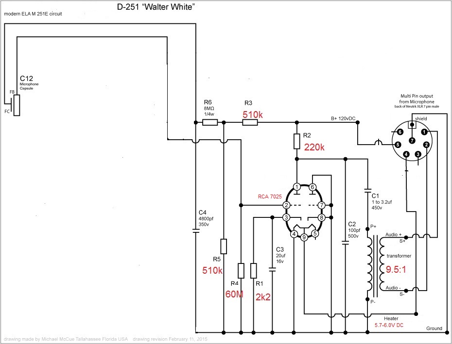

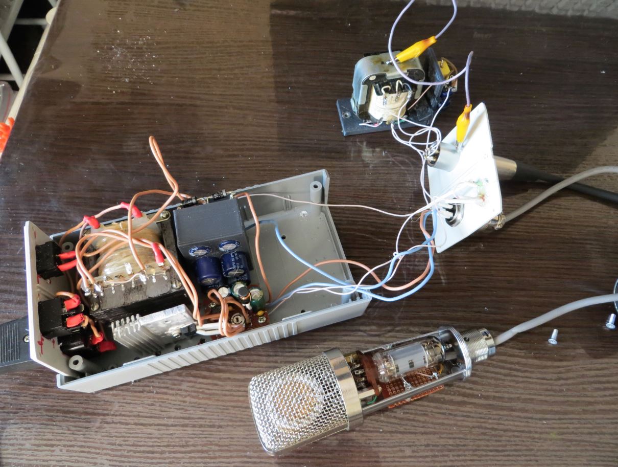

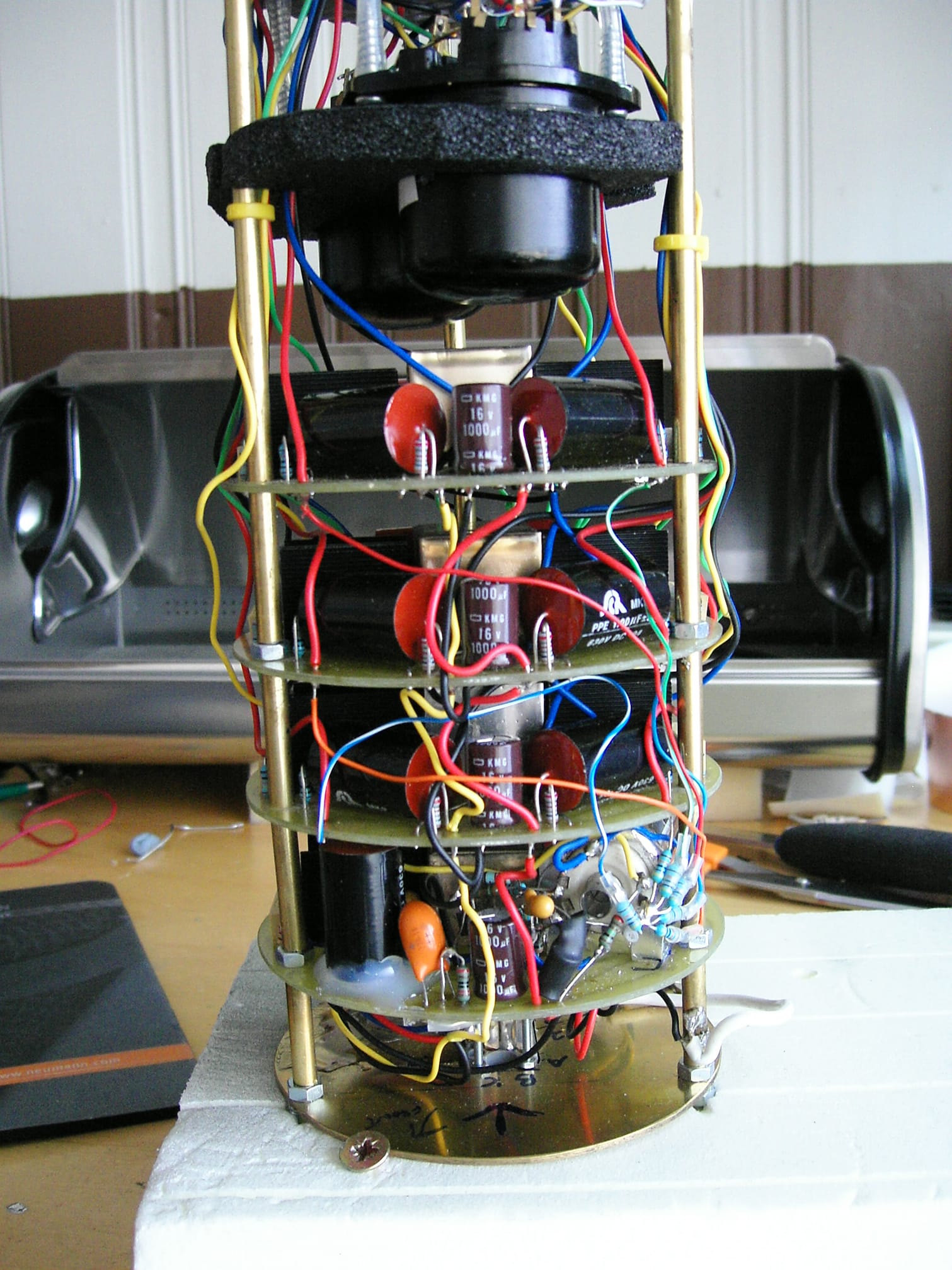

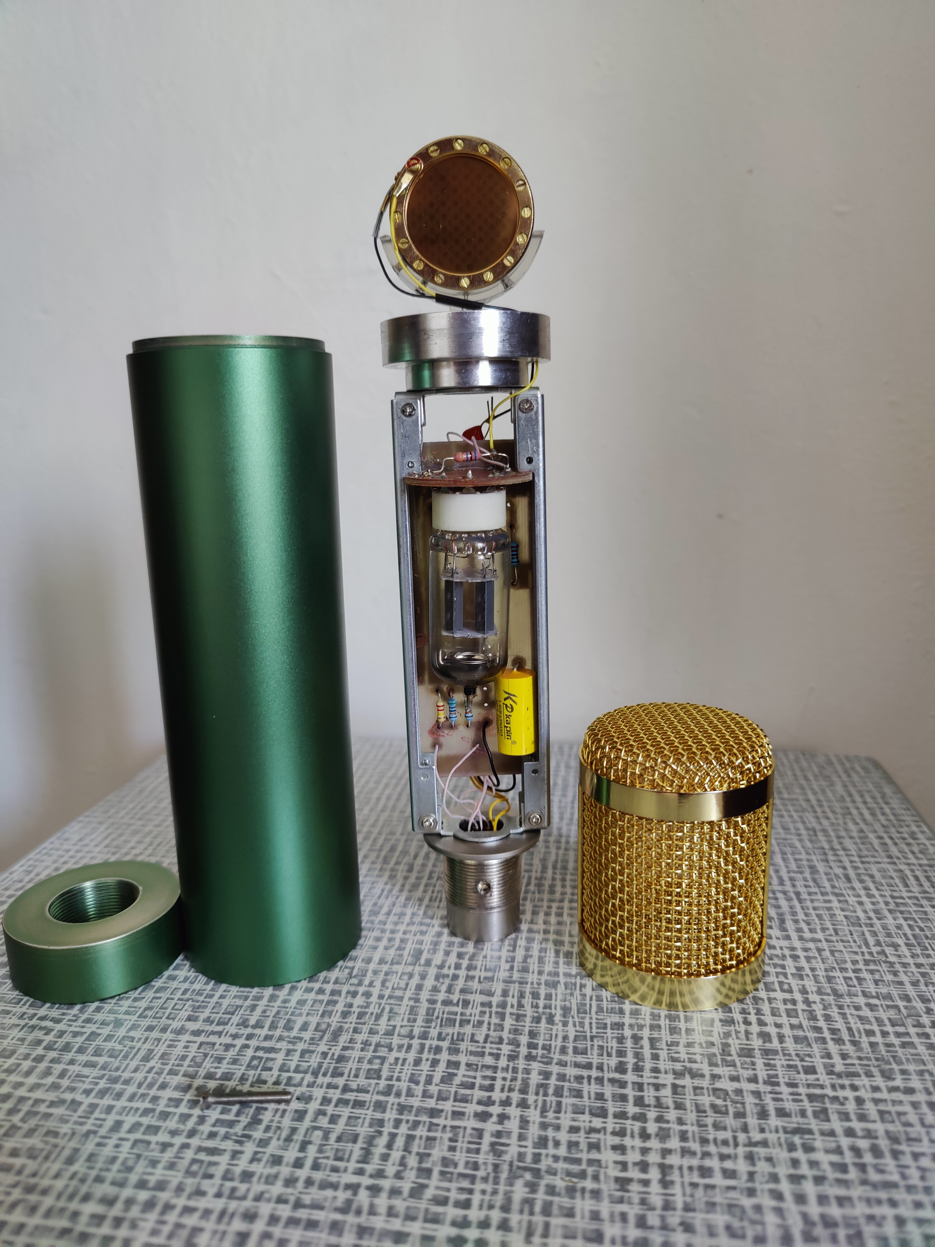

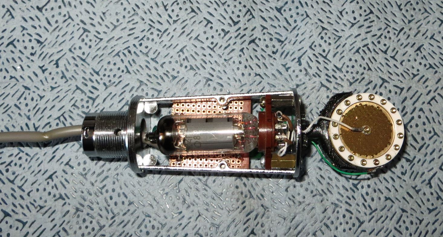

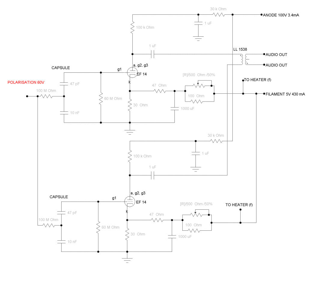

    Сделал еще один лампач на схеме Telefunken ELA M251.
    Трансформаторы 12:1 закончились. Пришлось ставить 9.5:1, которых у меня много. В схеме микрофона изменились только некоторые номиналы. Схему блока питания упростил "по просьбам трудящихся".
    Ну и для желающих послушать звук, песня Ю.Хованского: https://drive.google.com/file/d/1RJv...ew?usp=sharing
    PS микрофон получился очень громкий. Видимо из-за трансформатора.

    Lenivo, огласите выходное сопротивление генератора (звуковой карты ?) и входное звуковой карты при измерениях.
    Использовались - выход звуковой карты - стандартного выхода компьютера для наушников и балансный вход -вход внешней звуковой карты ALCTRON XU2-mkII. Причем я подавал входной сигнал напрямую в трансформатор, так и через разделительный конденсатор - как по схеме - графики от использования конденсатора не изменялись. Также сперва тестирую трансформаторы встроенным калибровочным генератором меандра на 1 кГц у Осциллографа ..... Обычно сразу видно - нормально полосу воспроизводит или есть завалы по частотам. Как бы генератор давно не применяю - мне удобно записать на флешку нужные сигналы с генерированные в программе - и их подавать через MP3 плеер - напрямую или через усилитель (либо 3 ватта - питание от литиевого аккумулятора, или через нормальный 15 ваттный усилитель - но такое с мощным усилителем перестал мерять - после того как спалил по недомыслию пару динамиков).... Вот таких условий измерения ПОКА мне полностью хватает.... Делал генератор на АРДУИНО - но разобрал так ка не использовал. Есть программируемый генератор в LCR тестере - но не использую.

    Меня интересует такой технический момент - разъём на микрофоне - он у вас уже стоял такой на корпусе? Или вы покупали отдельную вставку 7-пинового разъёма. Самому надо решить этот вопрос - текущее моё решение мне не очень нравится.... Рассматриваю другие возможные варианты.
    А увас есть какие-нибудб ещё данные по микрофонному трансформатору кроме коэффициента трансформации? Индуктивность первичной обмотки, сопротивление первичной обмотки по постоянному току, количество витков первичной обмотки?
    ---------- Сообщение добавлено 07:53 ---------- Предыдущее сообщение было 07:34 ----------

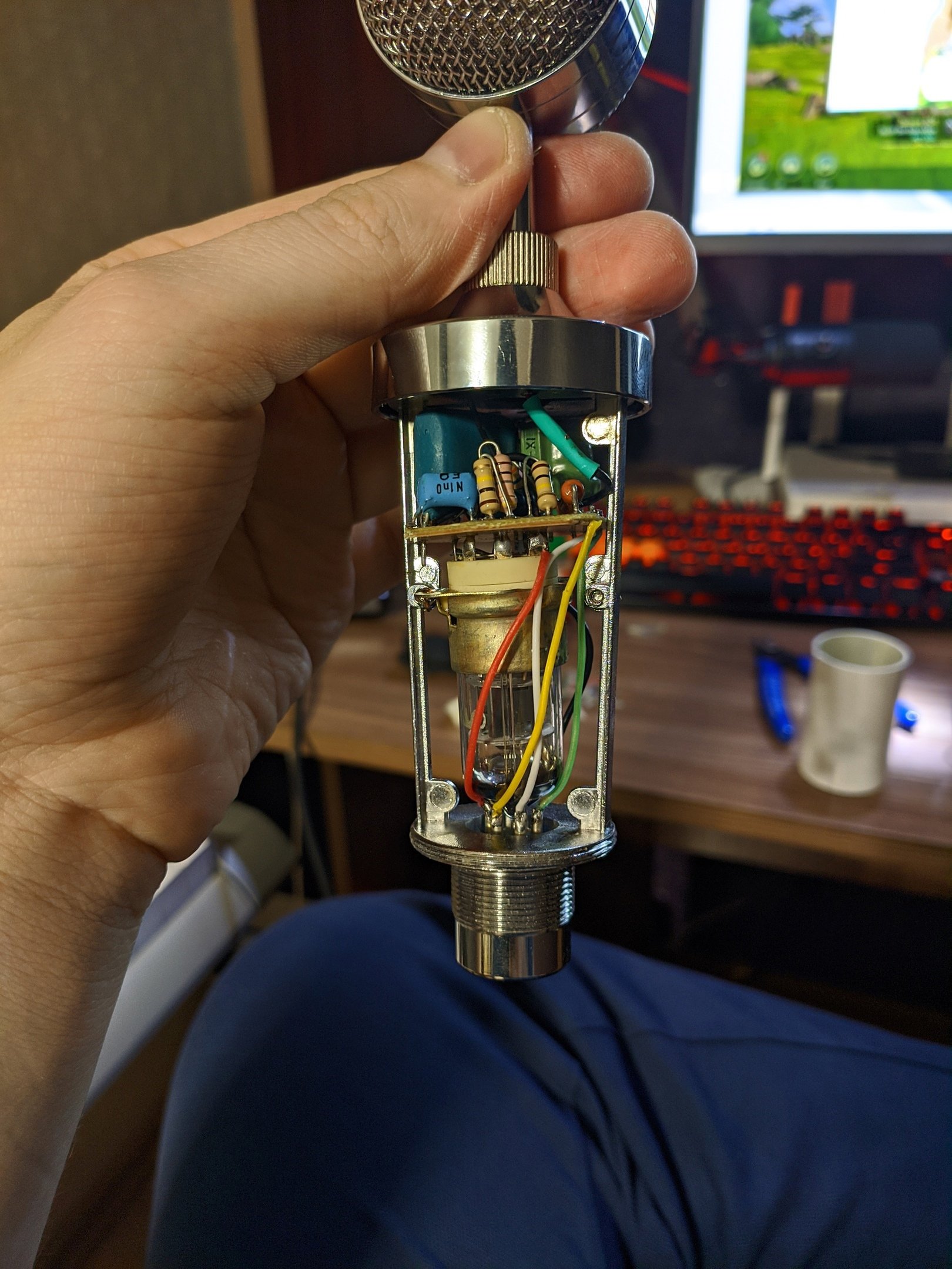

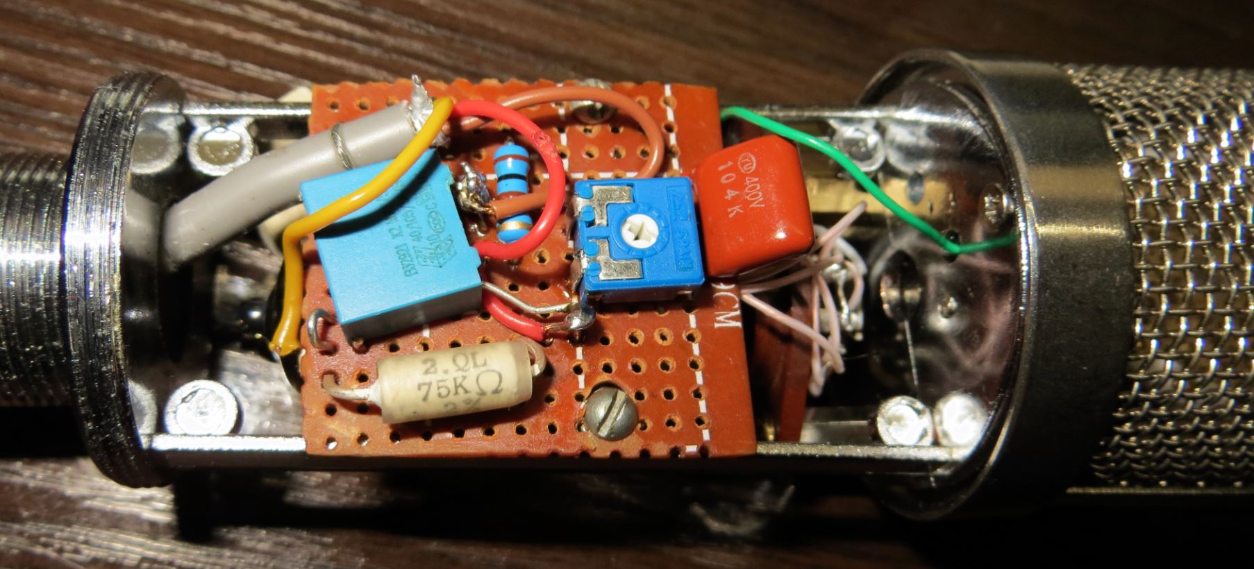

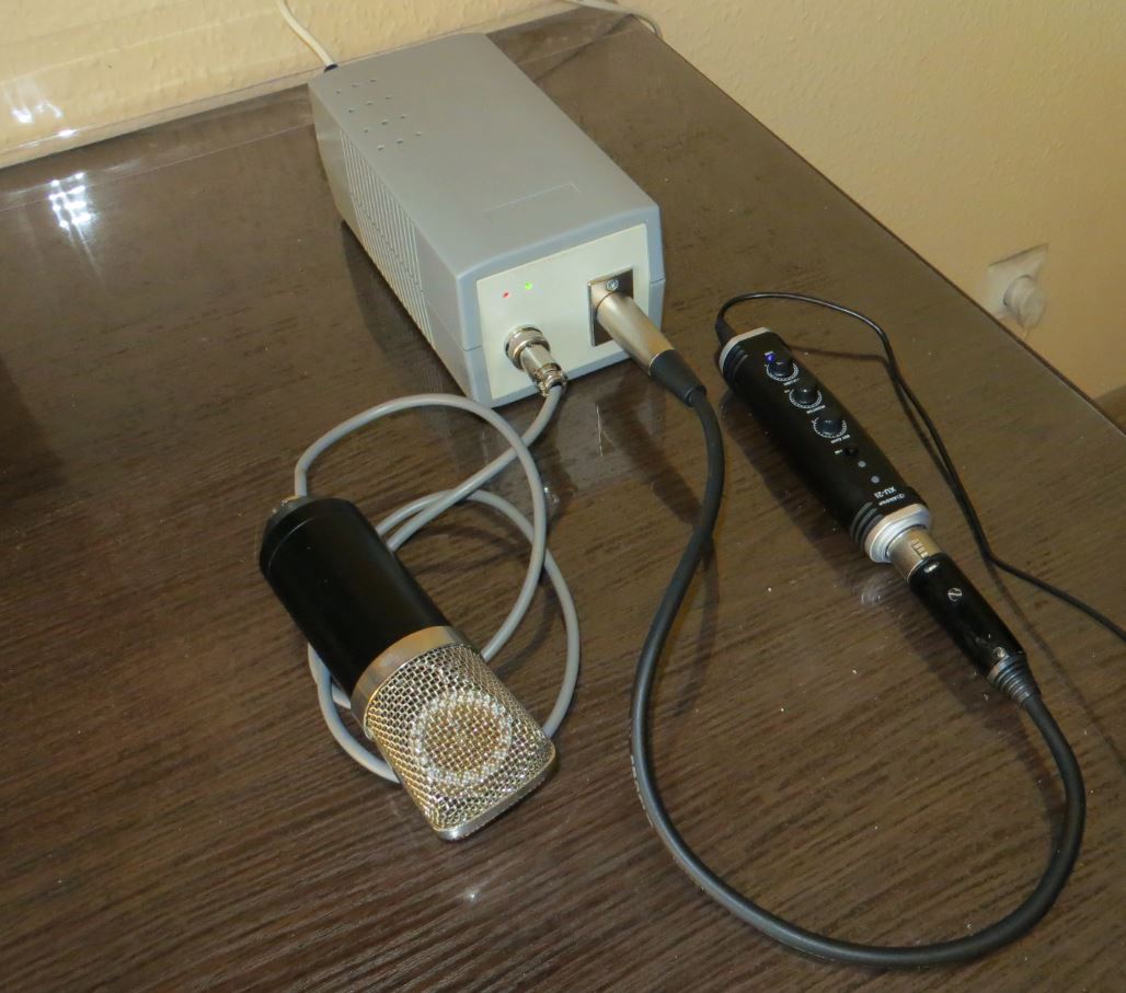

    Тестовый ролик. Ламповый микрофон 6ж4п . Блок питания подключен через дополнительный сетевой фильтр питания.
    https://disk.yandex.ru/d/QB7jqQYpdQuPjg

    По умолчанию Re: Ленточные микрофоны. Ремонт. Модернизация. Изготовление новых.
    Т. е. Rвых близко к 0, что не соответствует выходному сопротивлению лампового каскада, которое может быть до 12-15 кОм.
    Снимите семейство АЧХ подавая сигнал через сопротивления 1, 5, 10, 15 кОм. Увидите о чем я.
    А еще можно (и нужно) АЧХ смотреть непосредственно в ламповом каскаде подав сигнал на сетку через делитель примерно 10:1 и конденсатор 75 пФ.
    Тоже неплохо бы указать входное сопротивление.

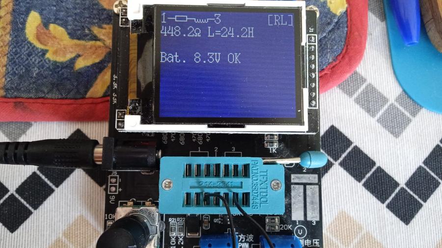

    Да, нашел на Алиэкспрессе.

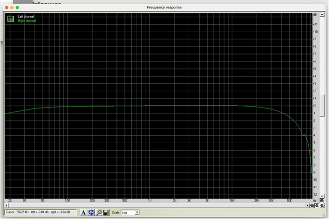

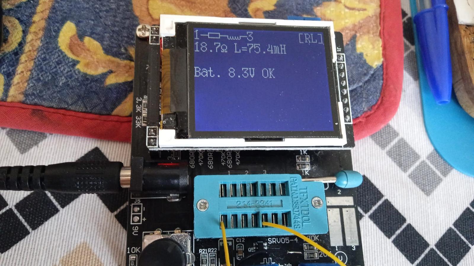

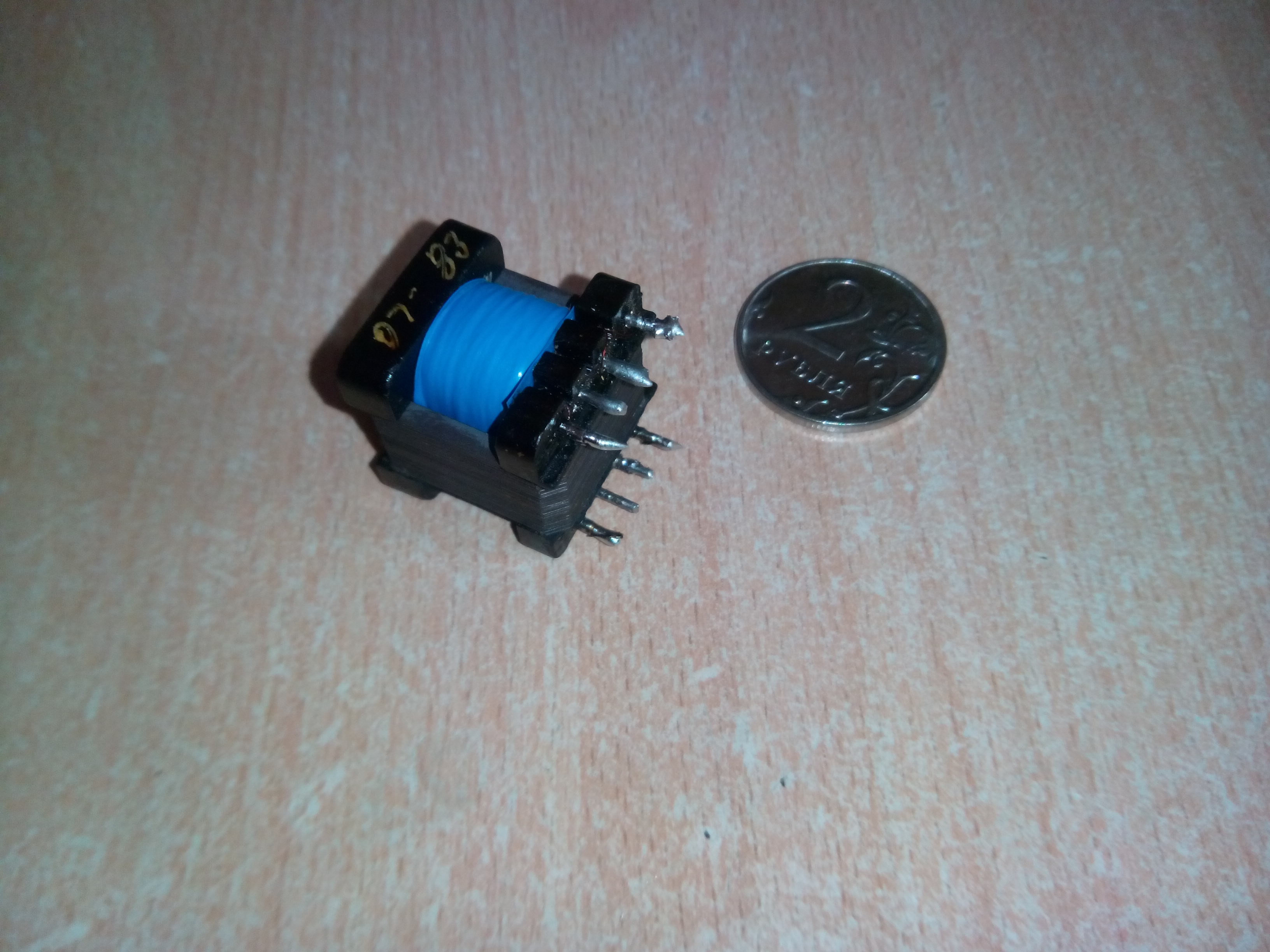

Название:	WhatsApp Image 2022-05-10 at 10.41.31.jpeg
Название:	WhatsApp Image 2022-05-10 at 10.42.59.jpeg
    29 Ом и 320 Ом.
    Что там намотано, не известно. Тоже с Алиэкспресса.

    Спасибо. Довольно актуально для меня.
    Совсем неплохо по параметрам. Я бы даже сказал хорошо.
    У меня карта больше 22 кГц не меряет .... А у вас почти до 50 кГц добивает.

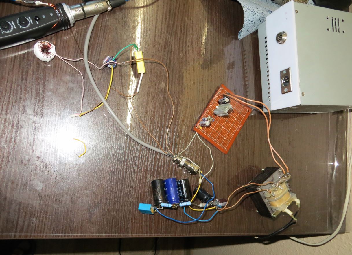

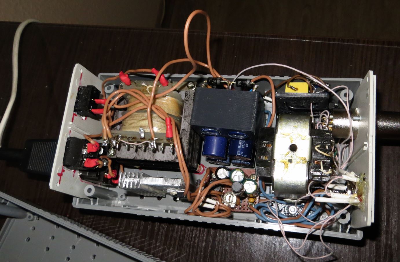

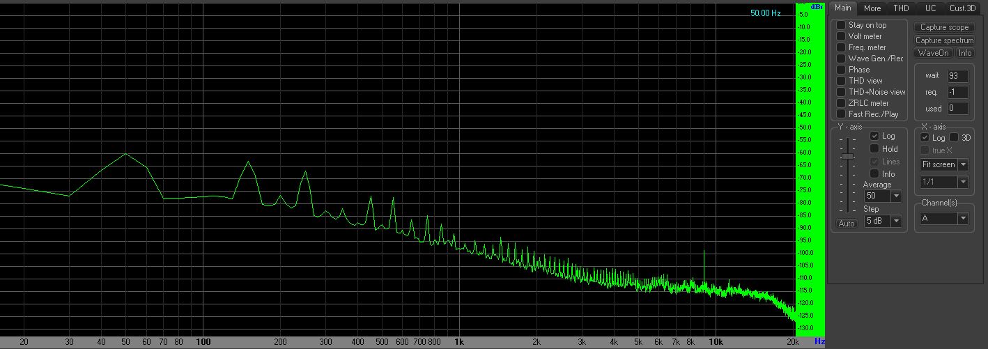

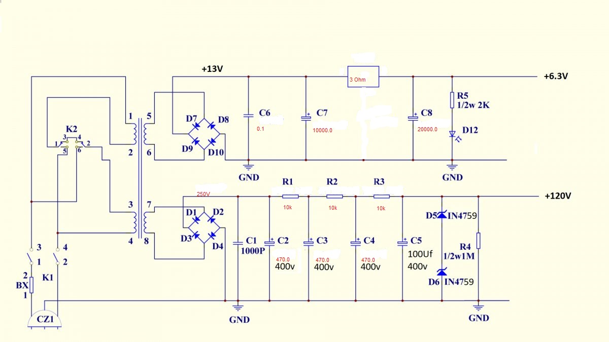

    Собрал рабочий макет блока питания - фон вроде удалось существенно снизить ..... Но пока схема на горячей прогонке - уровень шумов не стабильный пока - но около уровня шумов универсального блока питания ламповых микрофонов. То что на плате - стабилизация накала, а то что навесным монтажём - анодное напряжение. И отдельно микрофонный трансформатор - тоже планирую разместить в корпусе блока питания.

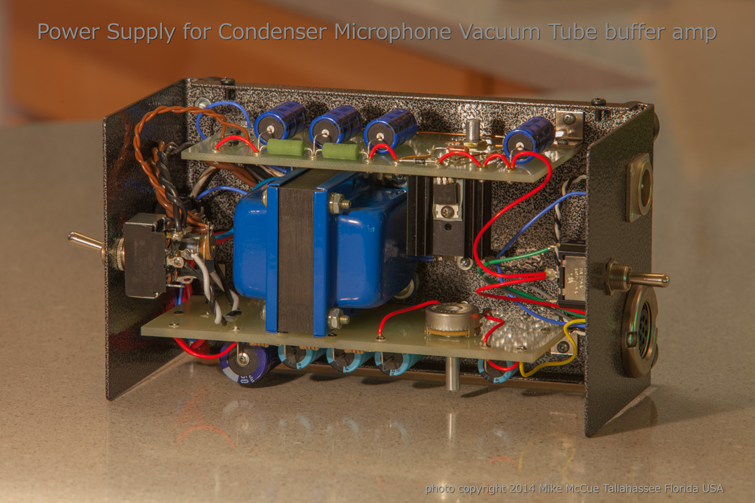

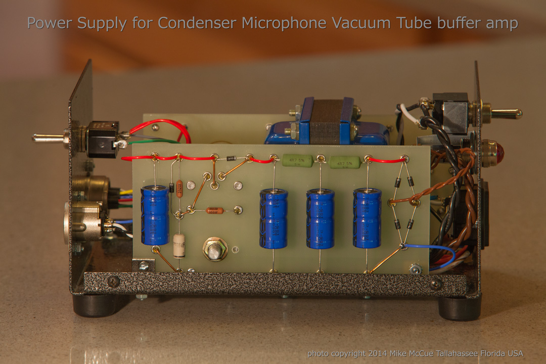

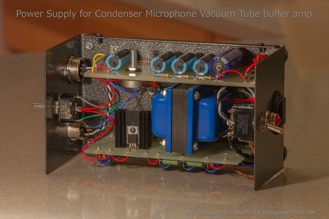

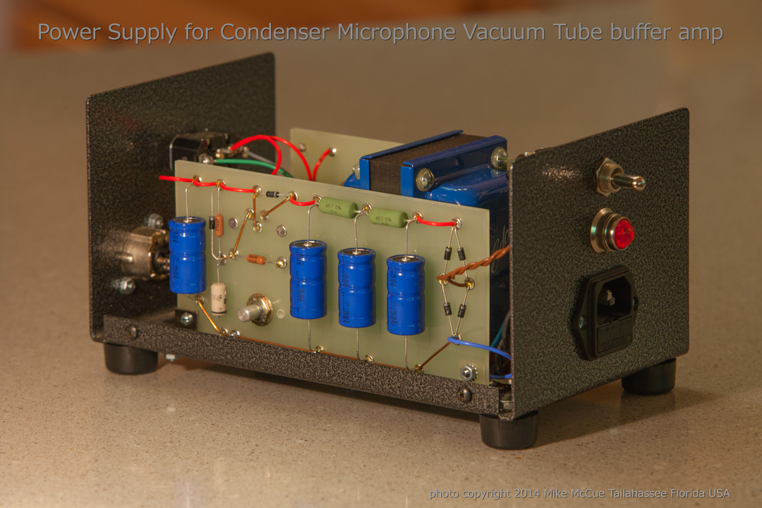

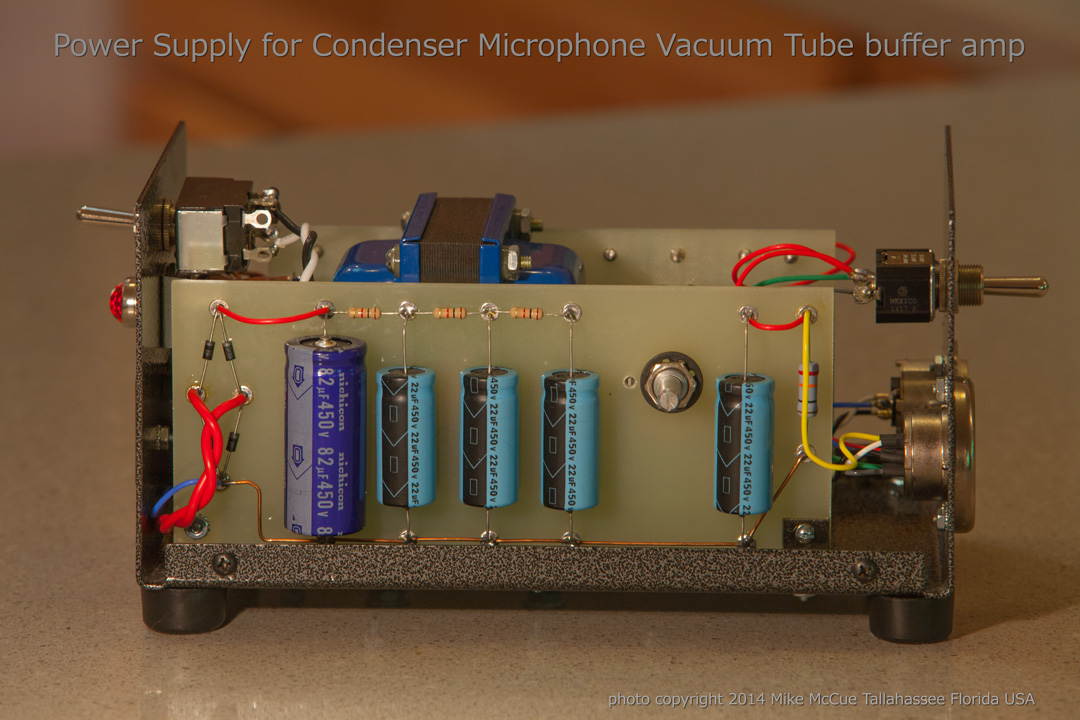

    Мне вот в свое время очень понравилось исполнение блока питания для лампового микрофона.
    Сделано красиво. Американский проект лампового микрофона какого то.

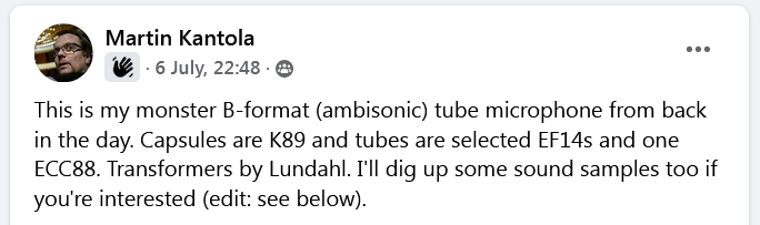

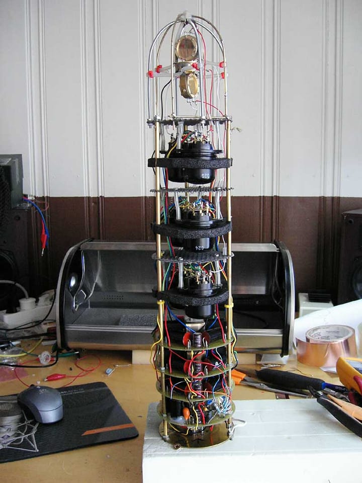

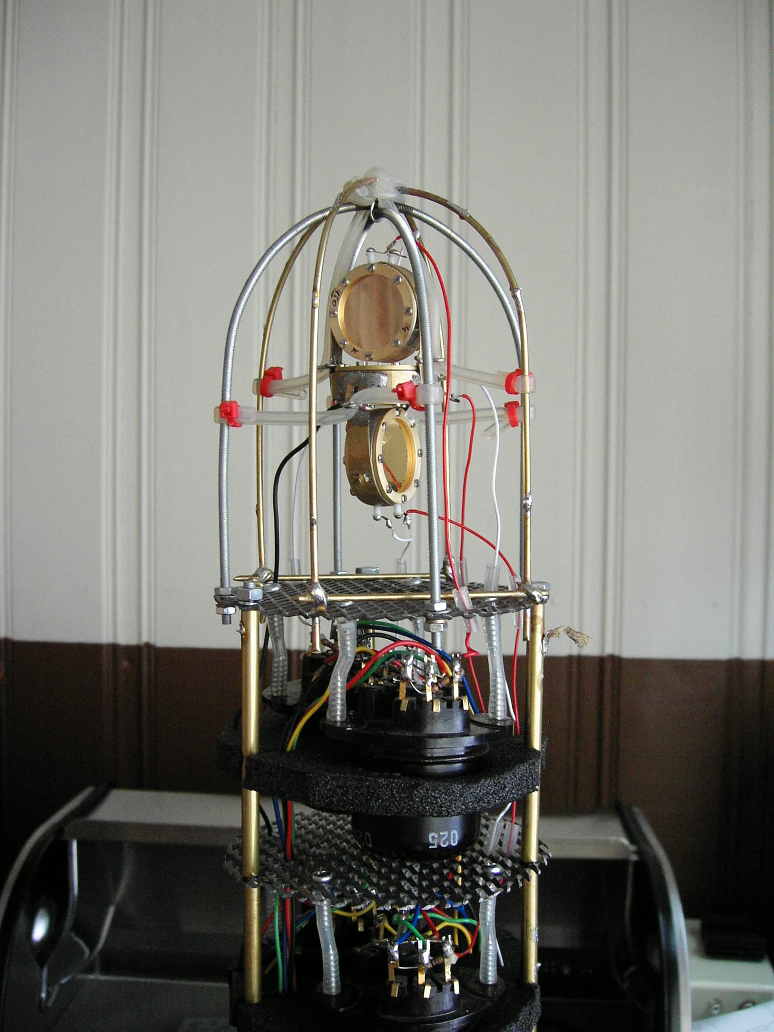

    Коллега Мартин Кантола из Финляндии создал амбиофонического(амбисонического)"монстра":
    Послушать можно здесь:
    http://www.nordicaudiolabs.com/samples/Choir.wav
    http://www.nordicaudiolabs.com/samples/Orchestra.wav
    http://www.nordicaudiolabs.com/samples/Quartet.wav
    или здесь:
    https://drive.google.com/drive/folde...gN?usp=sharing
    PS Оригинальный пост Мартина выложен в закрытой группе в Фейсбуке, так что других ссылок пока не будет.

    Пилю блок питания для микрофона.
    Решил просто макет в корпус разместить.
    Вроде пока на столе платами разложено не много.
    В стандартный корпус из Промэлектроники с трудом влезло. Надо бы корпус из металла - но вналичии ничего подходящего нет, а по быстрому купил только такой. Ужимал - ужимал..... Не хватает ещё сантиметров пять по длине , а лучше все 10. Ослалось экраны интегрировать . И с проводами разобраться. Возможно , что придётся в экраны загонять. Хотя даже в таком состоянии фона нет - но по 50 гц - 65 дБ горб. А разложенном состоянии было 78дБ.

    И да мучения с экранами демонстрируют то, что лучше микрофонный трансформатор размешать в корпусе микрофона.

    Ламповый микрофон на лампе 6ж4п .
    С микрофонным трансформатором и внешним блоком питания. К блоку питания подцеплена внешняя USB звуковая карта Alctron XU2-mkII . Фантомное питание "+48" у карты выключено - в данном случае оно не требуется.
Название:	Ламповый микрофон на лампе 6ж4п -  блок питания и внешняя USB звуковая карта  09 07 2022.JPG
Название:	Блок питания лампового микрофона 08 07 2022.JPG
Название:	6ж4п -13  микрофонный трансформатор вынут из корпуса блока питания 09 07 2022.JPG
    Всё работает. Ролики были выложены выше в постах втом числе с разными лампами - производства СССР, Германии, Франции и США.
    Но есть два момента
    В таком применении с размещением микрофонного трансформатора внутри корпуса блока питания
    Силовой трансформатор наводит шумы на микрофонный трансформатор - экраны помогают помогают снизить уровень фона, как и разворот трансформатора на 90 градусов вокруг оси - но полностью не убирают. Хотя его при записи и не слышно на фоне сигнала, а потом после удаления шумов и вообще от него ничего не остаётся. Но факт такой присутствует.
Название:	6ж4п -12  микрофонный трансформатор в корпусе блока питания 09 07 2022.JPG
    Шумы при внутреннем экранировании
Название:	6ж4п - 9  02 07 2022.JPG
    Так то блок питания сделан очень качественно с выпрямлением и дроссельной фильтрацией по накалу и четырёх ступенчатая фильтрация по анодному напряжению.
    Если микрофонный трансформатор вытащить из корпуса и отодвинуть на длину соединительных проводов - 10 см -как на фото ниже. То фон от силового трансформатора исчезает полностью. Микрофонный трансформатор в корпус самого микрофона не разместить - там нет места даже для маленького трансформатора - намотанном на торе или при применении специализированного микрофонного трансформатора.... И В корпусе микрофона - трансформатор будет греться, а также надо экранировать трансформатор от лампы или на лампу экран надевать.
Название:	6ж4п -11  09 07 2022.JPG
    Выводы - что с этим можно сделать.
    1. Оставить как есть - работает и довольно хорошо.
    2. Сделать дополнительный бокс для трансформатора в разрыве на шнуре - большой для большого трансформатора и легкий для трансформатора на торе. Недостатки - усложнение конструкции - кабель просто так не поменяешь. Надо делать решение с разными разъёмами на концах, чтобы можно было подсоединить только в одном направлении включения. Но всё решаемо - вообще проблем нет - мной на других микрофонах постоянно делаются ПЕРЕХОДНЫЕ шнуры с блоками в разрыве шнура - если нужно подключить микрофон не к своему блоку питания, например.
    3. Переделать микрофон на без трансформаторную схему - например на двойном триоде с катодным повторителем на втором триоде. Этот вариант все равно было в мыслях попробовать в рамках данного проекта. Надо только лампу подобрать с таким же энергопотреблением, чтобы блок питания тянул без перестройки такую лампу.
    4.Переделать микрофон на гибридный - вместо трансформатора поставить транзисторную цепочку для балансного или не балансного варианта подключения микрофона..... Но такие гибридные микрофоны достаточны дискредитированы на рынке микрофонов всякими мошенниками - которые лепят в такие схемы лампу только для бутафории.
    Частый гость Аватар для Aikman
    21.03.2021
    Подольск
    488
    Аватар для Lenivo
    20.08.2010
    г. Екатеринбург
    1,190
    Цитата Сообщение от Aikman Посмотреть сообщение
    5. Купить на Алиэкспрессе трансформатор подходящего типоразмера:
    Спасибо за ссылки. У меня есть и такие трансформаторы и ещё меньше. Но в данный - корпус от ВN-800 - вместе с ЭТОЙ лампой такой трансформатор не влезет. Если поставить другую лампу - меньшего типоразмера - 6ж1б и прочие "б" - то всем может поместиться. Но тут смысл именно в микрофоне с этой лампой...... И в оригинальной схеме там тоже микрофонный трансформатор стоял в корпусе блока питания.
    Спаял блок питания по канонам ламповых усилителей - навесным монтажом с проводом сечением 0,5 мм на силовых мало сигнальных линиях. Новый провод из российской меди. Подобрал в свое время провод из бытовых российского производства, который мне нравится по звуку для изделий хорошего, но не топового уровня. Блок прогревается и звук мне нравится. Силовой трансформатор пластины побрызгал лаком - стянул в тисках и затянул винты - работает тихо. Конструкция с продыхом в наборе собрано только из "Ш" пластин без перемычек "I"...Трансформатор от магнитофона из СССР - "Романтика". От силового трансформатора - звук тоже сильно зависит. Хотя сейчас современные трансформаторы хорошо делают - когда большинство перешло на импульсные блоки питание - производители классических трансформаторов резко подняли качество -иначе не берут.
    Причем, в сигнале фонового шума , записанном с микрофона, фона 50 герц не слышно. А если шум увеличить несколько раз ( за один раз Аудиосити не дает усилить как надо шум фона...), то звук - не 50 и не 100 Гц - а такой типа розового шума с вч оставляющей......

    В ЧПУ системах почти всегда применяю разные импульсные блоки питания и частотники ...... И то бывают накладки с неудачными блоками, когда от игольчатых выбросов процессоры уходят на перезагрузку ...... А бывали случаи и схемы выгорали.
    Это просто неграмотное проектирование. В ЧПУ управляющая электроника должна быть на 100% оптоизолирована от силовых управляемых цепей. Нынешние оптроны легко держат киловольты и обладают ничтожной проходной емкостью. Как раз сейчас занимаюсь электронной гитарой для домашнего токарника - 6 маленьких гальванически развязанных блочков питания для оптронных токовых петель. И управляющие органы - энкодеры, джойстики и т.п. разбросаны по всему станку - там, где ими удобно работать.
    21.03.2021
    Подольск
    488
    Отсюда.
    Странно по графикам большой трансформатор и трансформатор на торе одинаковые, а народу нравится звук на большом трансформаторе.....
    В следующий раз делайте двойной слепой тест. И посмотрим, как народ распознает звук силового, питающего трансформатора.
    Последний раз редактировалось Aikman; 09.07.2022 в 19:45.

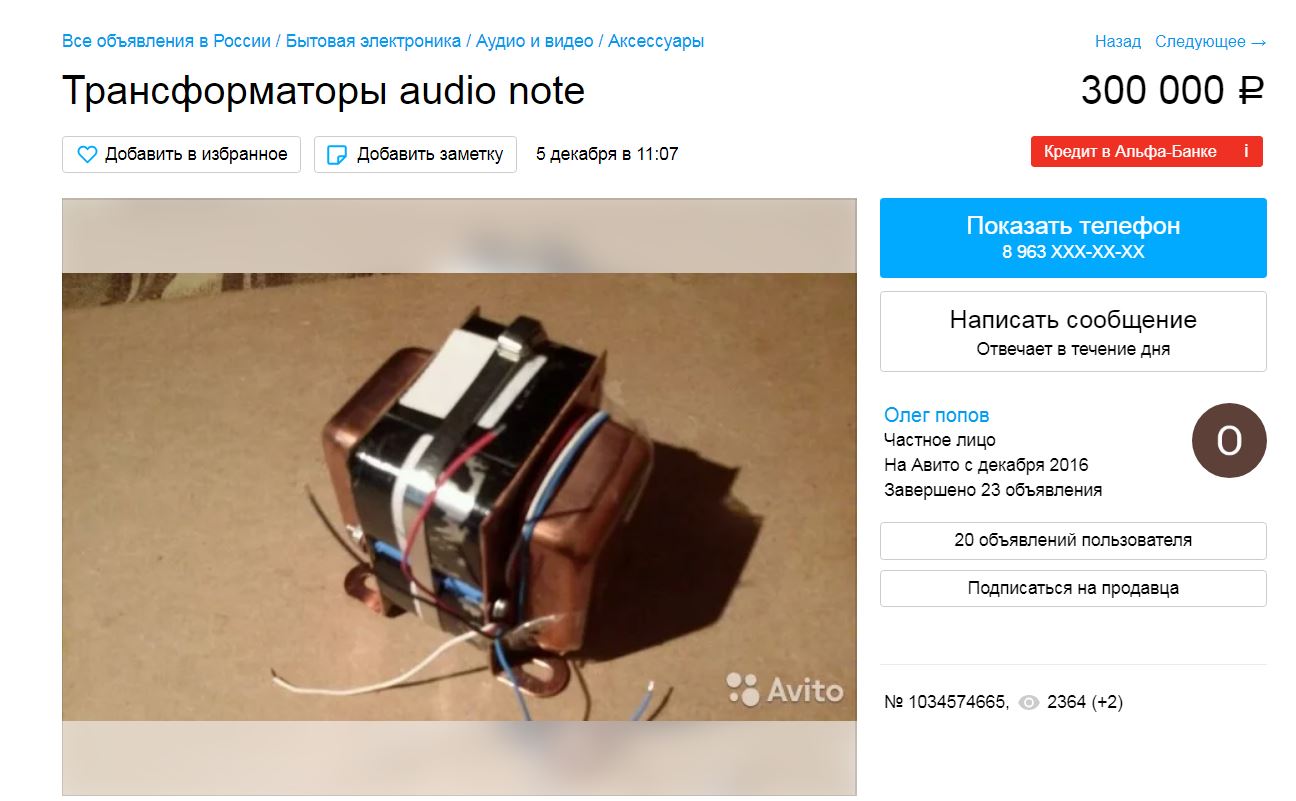

    Ну да народ про трансформаторы не чего не понимает, тогда откуда на АВИТО выплывают такие вот объявления по трансформаторам? Ценник соответствовал прайсу производителя с учетом пересчёта на рубли по курсу . И да бывают трансформаторы ещё дороже. Это выходной трансформатор, но силовые трансформаторы ничуть не дешевле у этой же фирмы в прайсе. А некоторые модели силовых трансформаторов стоят дороже пары выходных трансформаторов........
Название:	Трансформаторы audio note.JPG

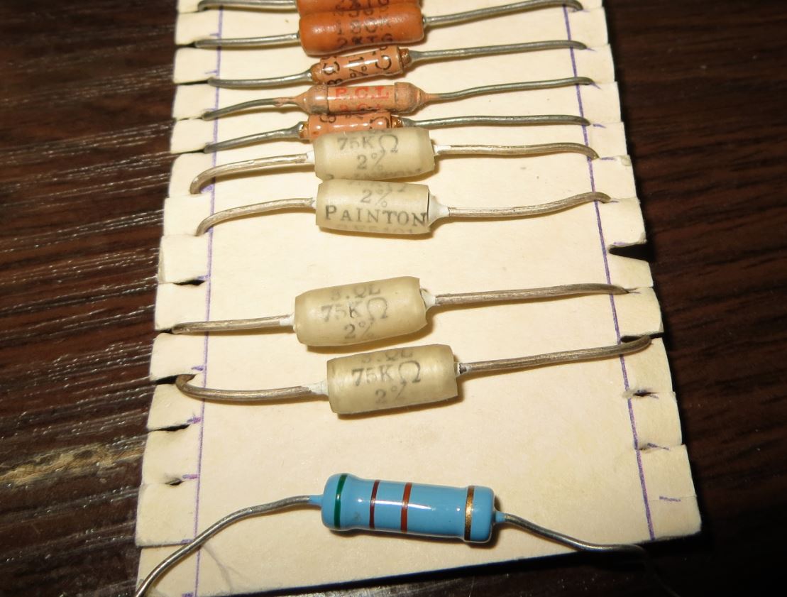

    Когда все режимы отлажены - а попробовал несколько номиналов анодных резисторов, четыре варианта значения анодного напряжения , несколько значений напряжения поляризации, несколько значений номинала конденсатора поддерживающего напряжение поляризации. То можно и хорошие детальки поставить в важные места вместо китайских - Резистор и конденсатор.
    Резистор - винтажный английскиq PAINTON - этот из самой люксовой серии - супер тихий - специально разработан для ламповых приложений ..... Так то у этой фирмы ещё с десяток серий. А вот эти самые люксовые и самые редкие. Заменил голубой - современный китайский. Звук -как беруши из ушей вытащили стал .....
Название:	Микрофон 6ж4п -Резистор PAINTON 2.JPG
Название:	Резисторы PAINTON 1.JPG
    Я то ведь для себя делаю могу - себе позволить по перебирать для лучшего звука - режимы, лампы, трансформаторы, сопротивления , конденсаторы - причем так как для себя, то только в ответственных местах, а где можно обойтись бюджетными деталями, ставлю бюджетные. ....... Или то что есть в наличии....... Да британцы могли делать вещи до 80-х годов прошлого века, а потом все их лучшие фирмы по разорялись и сменили собственников.
    Сейчас от былого величия у мелко бритов ничего и не осталось, только гонор и фантомные боли по былому величию.
    Ничего странного - ваши графики ни о чем, - меряете некорректно и разница не видна.
    Вот пример зависимости АЧХ одного и того же самодельного трансформатора
    от выходного сопротивления усилителя
Название:	трансформатор АЧХ от выходного сопротивления.jpg
