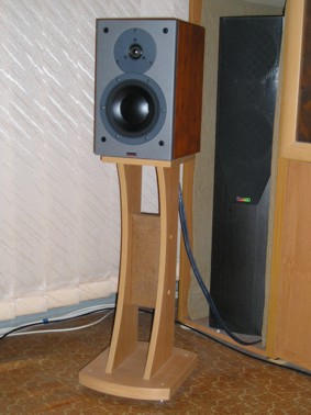

    Добрый день.
    После предложений использовать бетон, мрамор, пни тысячелетних дубов и прочее, может быть будет не совсем уместно мое предложение, но посмотрите, возможно кого-то заинтересует:
    Алексей.
    18.06.2004
    Донецк
    2,026
    По умолчанию Re: стойки из ДСП
    Красивая стойка!
    Это ламинированная ДСП и ПВХ-торцовка? Какая толщина материала? А шипы из болтов сделаны?
    Скиф
    Идея конструкции родилась под влиянием стоек А.Клячина. У него они более массивные. Эти - ДСП ламинат 16 мм, нижняя плита - 32 мм, кромки ПХВ 2 мм.
    Для увеличения веса внутрь нижней плиты можно встроить пластину металла, в верхнюю тоже.
    Колонки стоят на резиновых шайбах (прокладки от крана), можно посадить на шипы или двусторонний скотч.
    Стойка стоит на полу на винтах М8 с круглой (шарик 10 мм) головкой, в верхнем торце винта углубление под шестигранник, винты вкручены во вмонтированные в нижнюю плиту мебельные примочки для ножек, высота регулируется через отверстия в плите. Если пол не жалко, торцы винтов можно проточить под конус.
    Алексей.
    В домашних условиях на мой взгляд наиболее применимы засыпные стойки из ДСП или MDF, т.е. два основания, а между полая засыпная конструкция, лично опробованный вариант из 22мм MDF и песка на простукивание не откликалась, хотя мне кажется что свинцовая дробь будет ещё эффективнее.
    Бетон это хорошо, только вполне возможно что уровень призвуков корпуса будет много выше призвуков стойки, ИМХО вообще лишнее если у вас стенки тоньше 30мм.
    Алексей К., скромно и со вкусом, только жаль что Дины не в цвет с интерьером.
    Makcum Владимирович
    Комната 17 м2, на громкости достаточной для моих ушей, стойки вполне устойчивы.
    Ваш пост появился пока я отвечал Скифу, я писал, что для увеличения веса можно использовать металлические пластины, пластина 20х30 см толщиной 20 мм будет весить 10 кГ, при желании толщину нижней плиты можно увеличить. Звон металла будет гаситься ДСП.
