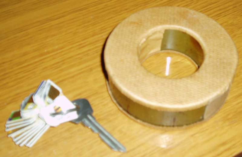

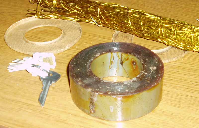

    Все никак времени нет размотать до конца этот тор. Уже начал, может пятую часть снял, завтра-послезавтра досматываю полностью, попробую рассчитать заново, выложу фотки и расчет, выслушаю ваши комментарии
    13.12.2005
    Краснодар
    По умолчанию Re: Намотка тора. Как и чем?
    ну вот, наконец смотал алюминий, посмотрел на тор, не нашел никаких замкнутых витков (или я не про те витки думаю?) только в двух местах конец ленты приварен к предыдущему витку, но это скорее всего чтобы не разматывалась. удивился почему железо не ржавое, так, местами точки ржавчины чуть-чуть. Перерасчитал, прикинул Вмах после расчета, получилось 1,21 Тл, но при расчете индукцию брал 1,65 Тл. Получилось: мощность ~262 Вт, d1~0,9 мм, W1~770, I1ном=2,2 А. Фотки транса и расчет выкладываю.
    ты конечно лоханулся -не надо было все сматывать -для первички и алюминий бы подошел

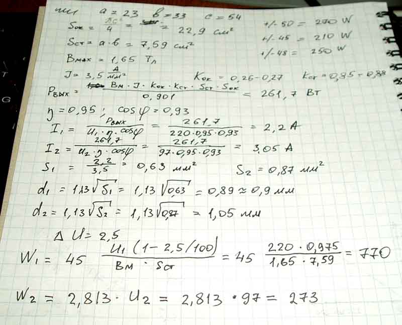

    Тоже хочу научиться правильно наматывать трансформаторы.
    В расчетах на листочке (фото), мне кажется ошибка:
    I1 = 261,7 / (220 * 0,95 * 0,93) = 2,2 A
    При пересчете на калькуляторе получается 1,35 А !!!
    И еще. Что такое 2,813 при расчете W2 ?

    OlegR, точно, 1,36 А получится примерно, прошляпил. Ну в принципе это даже лучше, тоньше провод надо будет мотать.
    А 2,813 это я посчитал числовые значения в формуле для W1: W2=(45*U2(1-2,5/100))/(1,65*7,59).
    Короче посокращал и поперемножал все известные значения кроме U2.
    А ты Excel-табличку сам делал? по такой же методике что я где-то выкладывал?

    Pomka, про 2,813 все равно не понятно
    Если это X, то
    W2=U2 * (45*(1-2,5/100))/(1,65*7,59)
    W2=U2 * X
    X = (45*(1-2,5/100))/(1,65*7,59) = 3,503413582
    А не 2,813 !
    Т.о. W2 = 340, а не 273 !!!
    Да и проверить можно:
    220/ 97 = 2,268041
    771/340 = 2,267647
    Excel-табличку сам делал - по методике 2-й ссылки поста №16 на первой странице
    http://irls.narod.ru/trls/ts/trans1.htm
    (http://evtrans.chat.ru/manual/3/raschet.htm - та же методика)
    Вроде совпало с твоей фотографией.
    "Copy of МЕТОДИКА РАСЧЕТА СЕТЕВОГО ТРАНСФОРМАТОРА.rar" тогда не открывал (каюсь, пропустил) - сейчас открыл, это та же методика.
    В xls-табличке указана ссылка на методику.
    И еще, везде советуют брать Bmax не более 1,2. Тогда:
    Pвых = 190,34 Вт
    I1 = 0,98 A
    I2 = 2,22 A
    d1 = 0,60 mm
    d2 = 0,90 mm
    W1 = 1060
    W2 = 467
