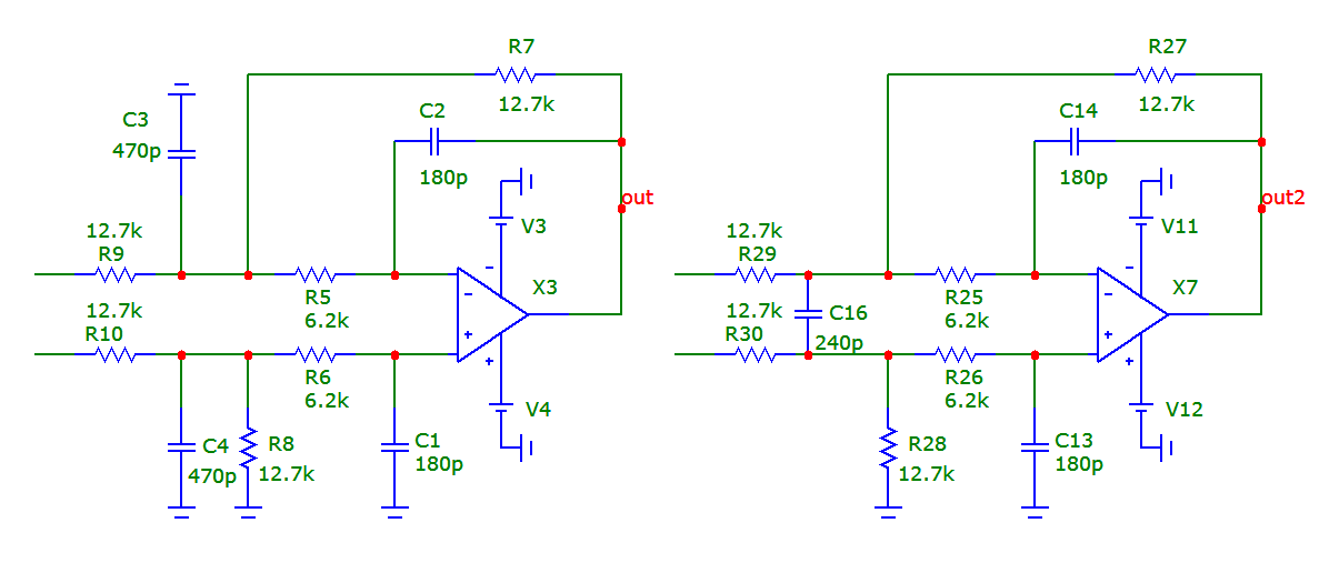

    Два фильтра, на одну и ту-же частоту, но во втором на одну детальку меньше какой лучше и почему?

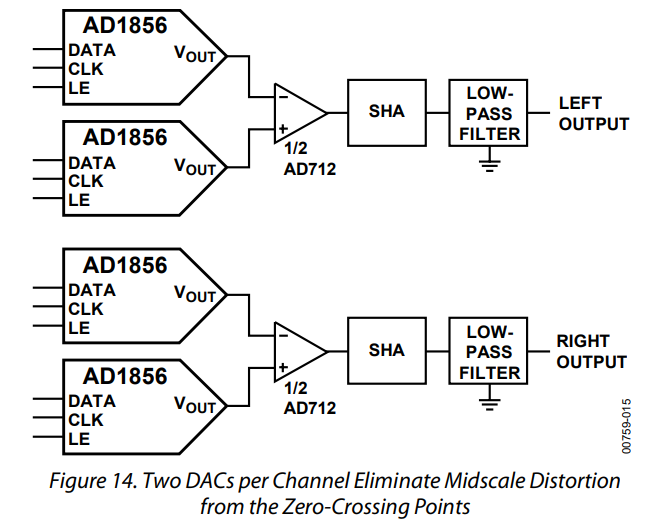

    Нет, какой деглитчер, чем им управлять, это в 5847 сигнал DG есть, в 1244 нема. Я вот думаю может балансную тему замутить?
    The result is that THD performance for low amplitude signals is greatly improved.
    Вложение 416563
    Имеет смысл. CXD2562Q в двойном моно лучше звучит, AD1853 тоже, и AD1955 в этом режиме лучше

    1-й лучше. зачем во второй синфазную составляющую сохранять?
    Зато у второго теоретически лучше фильтрация, т.к. кондер напрямую к цепям подключен, а не через землю. Хотя я по первой развел но всеж хочется определенности, переделать не проблема.

    можно фильтр Баттерворта-Томпсона или фильтр Белецкого сделать...

    Я уже развел под баланс Меня теперь с фильтром, выше вопрос интересует.
    Я бы на плате место под все три кандера развел. Там уже методом тыка и сравнения решать, какие из них оставлять. ИМХО конечно)))
    Влом самому считать а Баттерворта-Томпсона в программах нет, на схеме Бессель на 48к, но скорее всего я пересчитаю а Баттерворта 48к.

    Есть фильтр Акерберга-Моссберга, если хочется балансности

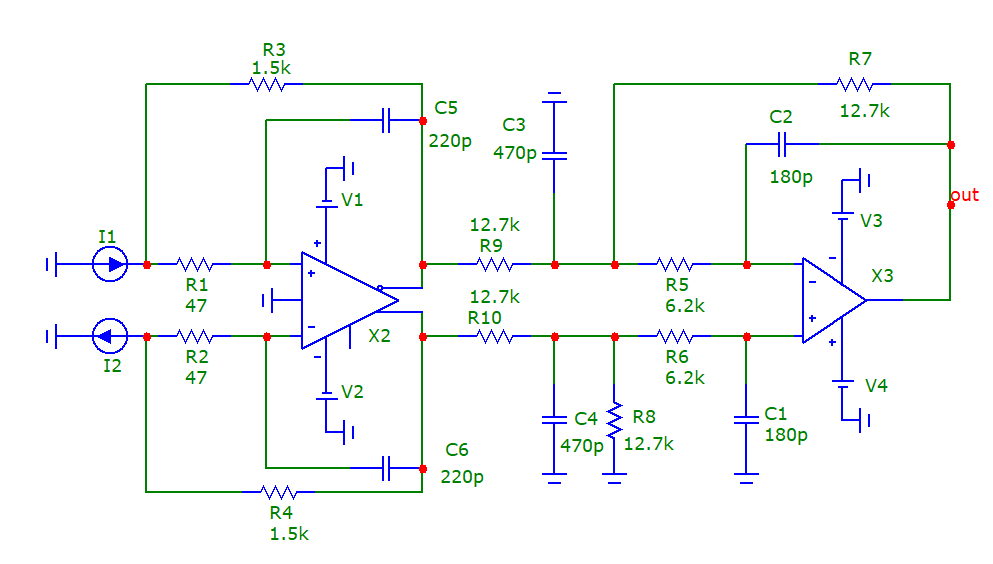

    Балансность не в том смысле, цапы будут в балансе и и/у, фильтр, он-же сумматор все в униполяр переведет.

    А что там с Step response, Input impedance, Frequency response?
    Можете графики запостить, если не сильно затруднит?
    Я с номиналами фильтра еще буду экспериментировать, то что выше привел, это просто "мысли вслух", Бессель 48кГц
    А не хочешь вместо двух кондеров, С3 и С4 поставить один?
    Хочу
    https://forum.vegalab.ru/showthread....=1#post3017268

    Вот и поставь.

    А можно все три?
    Вообще говоря, это не проблема. Достаточно добавить сдвоенный D триггер, 74AHC74 например. Сигнал DG получается реклоком первым триггером сигнала LE с ЦФ. А сигнал LE для ЦАП получается реклоком сигнала DG (сдвигается на такт).
    А смысл?
    Если нужно вычитать синфазные помехи ЦАП, то земли ЦАПов нужно сводить в одну точку, что очень неудобно конструктивно.
    А использовать два ЦАПа чтобы просто получить балансный выход - глупость. Для этого достаточно добавить в схему резистор, ну или инверт каскад ОУ.
    Единственное, что дает пара ЦАП - это усреднение нелинейностей, но для этого выходы можно просто параллелить. Точнее не совсем просто, а делать отдельный ИУ на каждый ЦАП и далее все это суммировать двухвходовым сумматором.
    Поэтому, чтобы не искать себе проблем (особенно не понимая как соединять земли), лучше использовать по одному ЦАП в канал, отобранному из 4-х по наилучшей линейности.
    Здесь имеется ввиду колинеарное включение, по аналогии с PCM63 и ему подобными. Это не имеет никакого отношения к балансу. Логика для этого нужна сложнее, чем инверсия.
