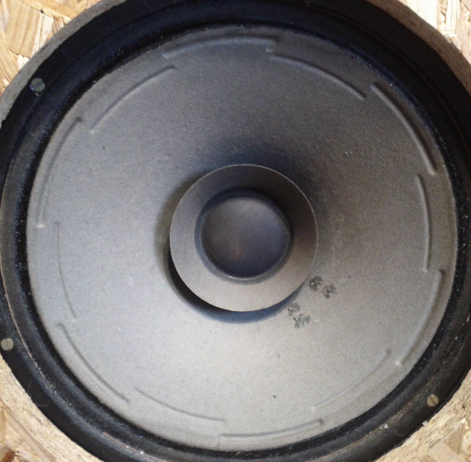

    По умолчанию Механическая корректировка АЧХ динамика
    У динамика с таким диффузором Нажмите на изображение для увеличения.
ID:	411182 такая АЧХ Нажмите на изображение для увеличения.
    Возможна ли корректировка АЧХ приклеиванием каких-либо рёбер жёсткости к определённым участкам диффузора?
    Какие части диффузора формируют участки отмеченные жёлтым на АЧХ?
    Интересен опыт участников Форума, либо ссылки на литературу

    Попробовал, естественно не на этих 4а32. Есть у меня 4а28 для экспериментов. Что сказать, с точки зрения коррекции - занятие бесполезное, для познания процесса - вполне. Да, ещё: при отрывании монтажная липкая лента под собой снимает очень тонкий слой бумаги

    В юности ходил в Джаз Клуб Квадрат. Концерты тогдашних звезд питерского джаза. Коллективные сеансы прослушивания записей с лекциями. На прослушивания часто давали атональный джаз типа Сесила Тейлора, Орнетта Коулмена. В сочетании со звучанием тридцать второго 4А32 динамика это производило сильное впечатление) на неокрепший слух
    Для гитары сойдет
    32 даже для гитары не сойдет
    Нужно выкорчевывать визер для гитарного применения,и то диффузор избыточно легкий,будет много песка
    По сути изначально этот динамик проектировался для бюджетного озвучивания 1 полосой в кинопрокате,причем в сельских кинотеатрах
    Ну или околосельских
    Своим задачам (100-8000)вполне удовлетворял
    А его пытаются использовать для звуковоспроизведения,в 21 веке)
    Нафига?)
