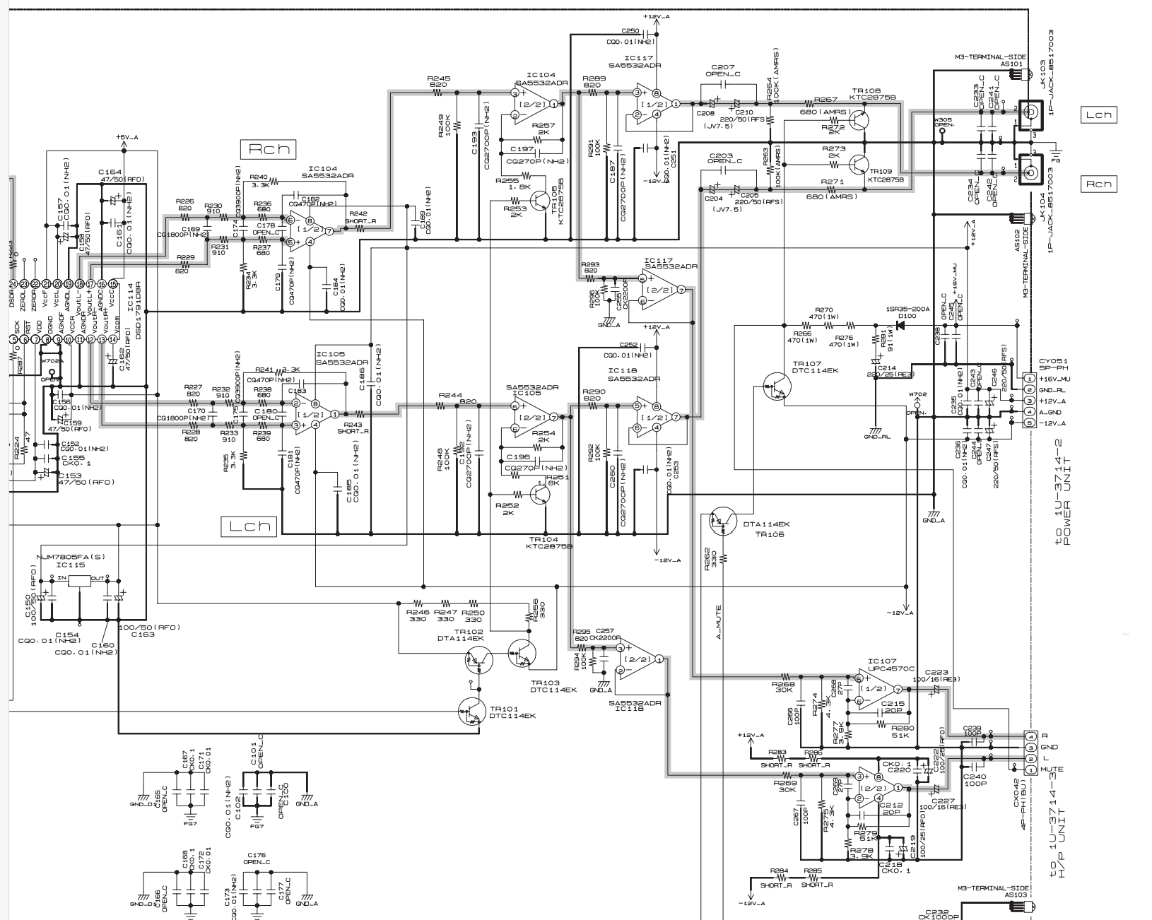

    Всем добрый день!
    В ближайшее время приедет CD/SACD проигрыватель Denon DCD-1500AE. Предстоит выполнить твик. Что точно будет делаться:
    1. Выпайка ключей мьют на выхлопе (вопрос: достаточно просто выпаять эти 2 транзистора и все?)
    2. Замена проходных/разделительных (кому как нравится ) на зеленые неполярные ничиконы 100мкф 25В (на меньшее напряжение нет в наличии у нас в магазине)
    3. Замена 4 операционников (ушной выход неинтересен) на выхлопе SA5532 на ... . Пока непонятно, нашел рекомендации по замене на OPA2134, AD8620, AD8066. Напряжение питания +-12В. Какие будут рекомендации, какие лучше поставить?
    4. Имеет ли смысл лезть в питание? Что там наворотить, только если можно конкретно и куда, заменить я могу без проблем, но в теории не силен и практики пока в этих делах маловато, что-бы самому определиться что и куда заменить.

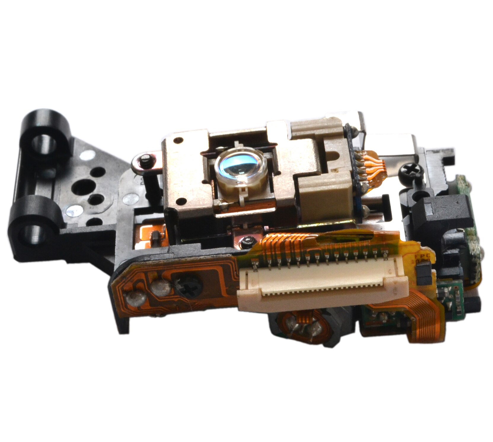

    И еще вопрос. По факту стоит вот такая голова:
Название:	DCD1500AE laser original.jpg
    У пары продавцов также имеются в продаже такие головы.
    Но в мануале нарисована и основная масса предложений в продаже вот такие головы:
Название:	DCD1500AE laser.jpg
    Производитель комплектовал аппараты разными головами или как вообще объяснить и понять такое?

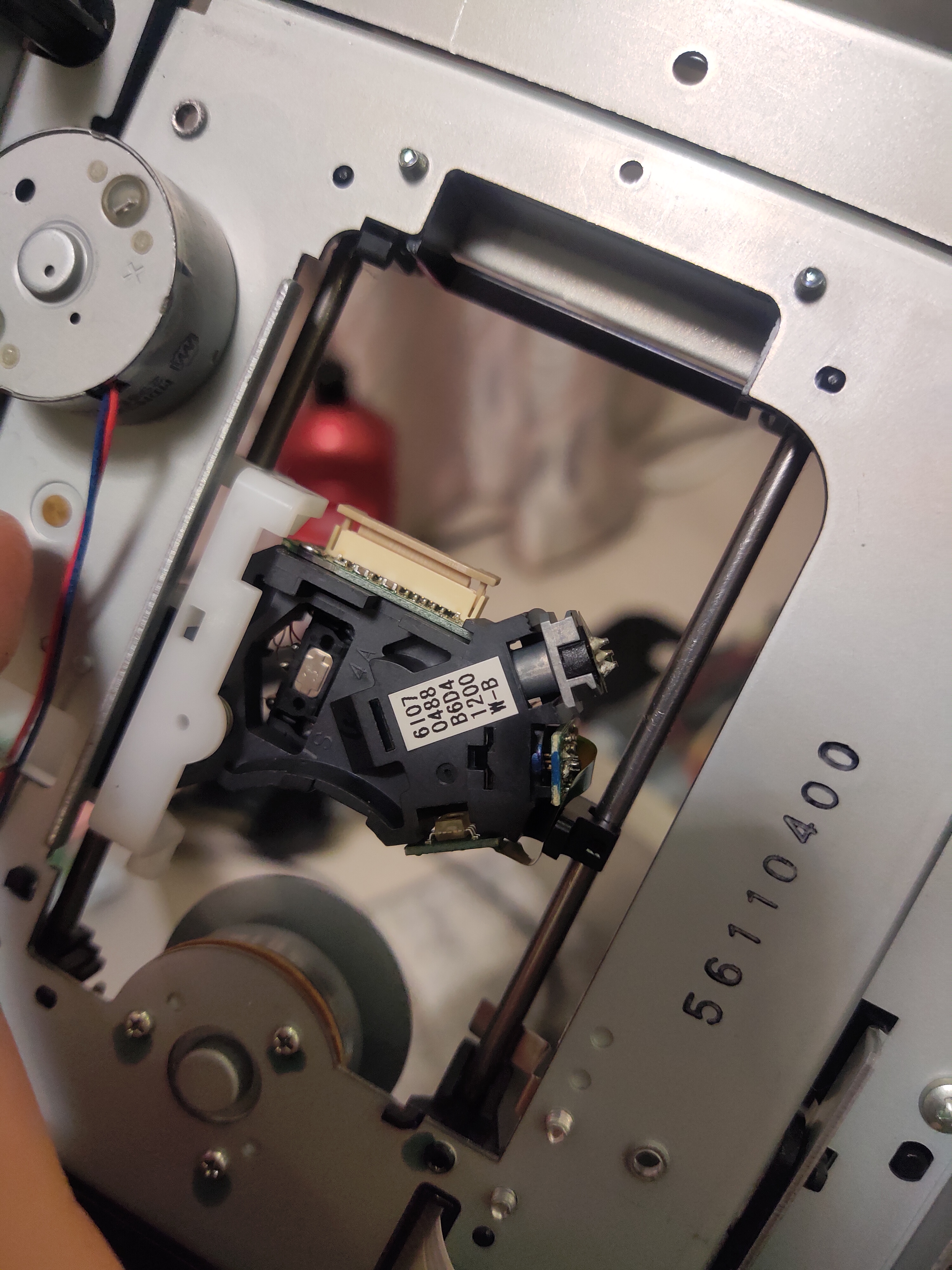

    Аватар для mshm
    20.11.2017
    81
    По умолчанию Re: Твикнуть Denon DCD-1500AE
    Есть подозрение на пайку в нескольких местах, но не факт. На самих лазерах не нашел никаких обозначений, вот фотки где есть что-то:
    Смотрел таблицы соответствий проигрывателей, именно на Denon DCD-1500AE, 2000AE и еще какая-то, где стоят такие головы - нет данных, просто написано SACD

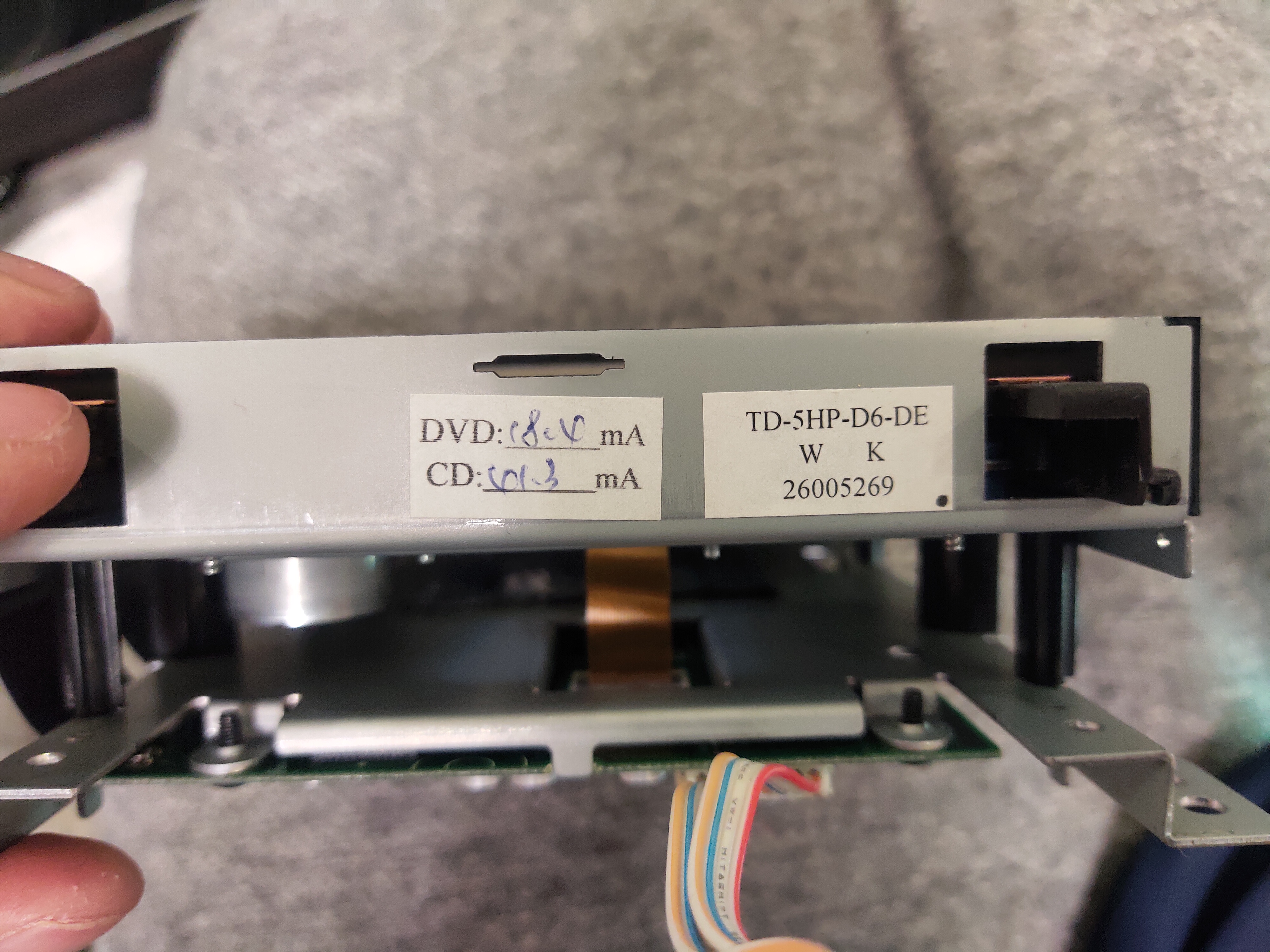

    Аватар для mshm
    20.11.2017
    81
    В сервис-мануале я смог только найти весь пикап в сборе, это TD-5HP-D6-DE, но отдельно на голову не вижу...
    Частый гость Аватар для коста
    24.08.2008
    124
    Лазер уже заменён..скорей всего с али.
    ---------- Сообщение добавлено 15:24 ---------- Предыдущее сообщение было 15:16 ----------
    Кружками красными выделил...
    Аватар для mshm
    20.11.2017
    81
    Если я правильно понял сервисмануал, то голова это HOP-1200R...
    ---------- Сообщение добавлено 14:27 ---------- Предыдущее сообщение было 14:25 ----------
    Вот пайка мне тожа показалась подозрительной... А с шильдиком что не так?
    ---------- Сообщение добавлено 16:10 ---------- Предыдущее сообщение было 14:27 ----------
    И еще момент. Если я правильно расшифровываю шильдик - то по факту стоит голова 1200W. Должна быть 1200R. Полазил по предложениям вообще всей серии 1200, по описанию продавцов как будто туда подходит чуть ли не вся серия с разными буквенными индексами... Каша в голове, теперь в ступоре что заказать...
    13,929
    На ч0 это похоже?
    вот на это
    все есть в SM
    Последний раз редактировалось EDDiE; 11.12.2021 в 17:41.
