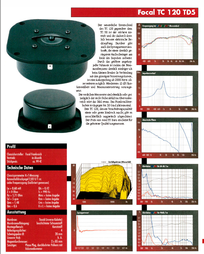

    Идея! Новый заход на выбор ВЧ
    Что-то неактуально, но любопытно. Что-то уже на Алиэкспрессе под маркой производителя, а не "белого хозяина". Что-то просто под руку попалось и рассматриваться никем не будет.

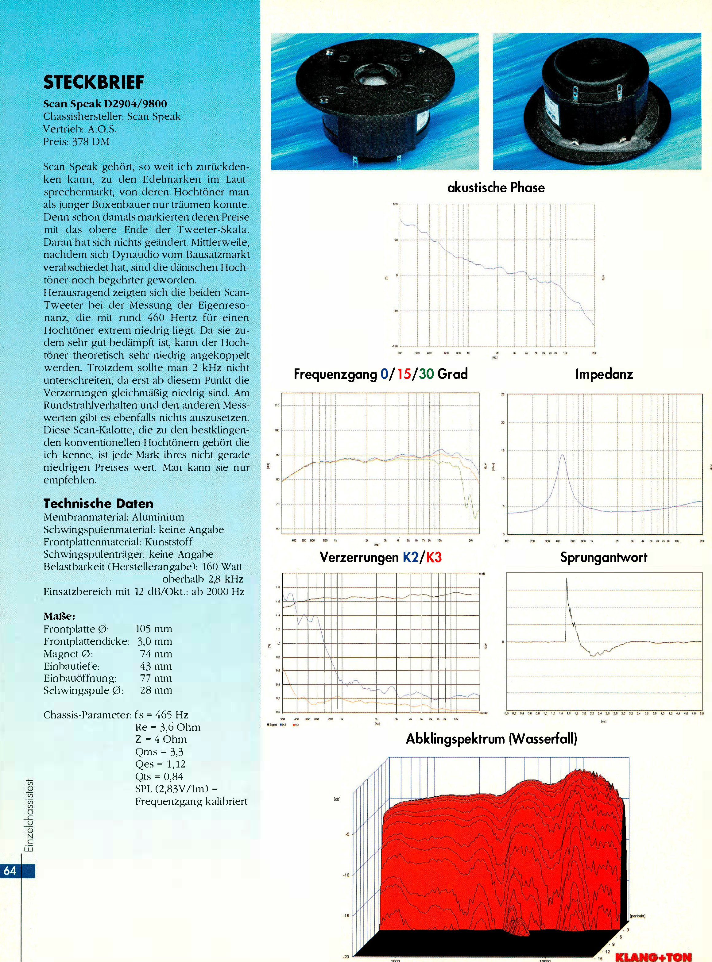

    Ищу замеры и отзывы люминиевого Скана D2904/980000
    ---------- Сообщение добавлено 19:32 ---------- Предыдущее сообщение было 19:13 ----------
    Нашел, однако

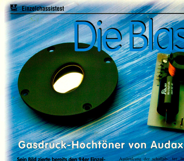

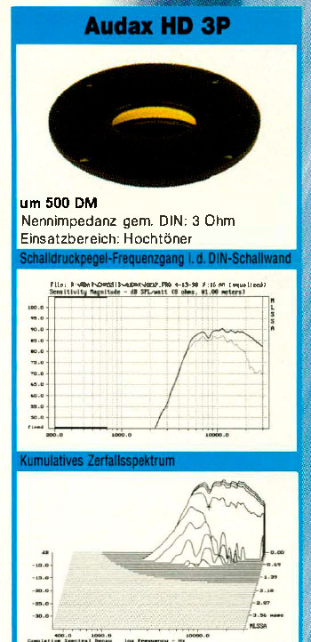

    Кстати, что это за модель такая была?
    Пьезо ВЧ от Аудакса, пластиковый "мешок", заполненный газом. Со временем газ улетучивался и мембрана давала долго жить. А так звучало очень хорошо. Застал, слышал.
    https://en.toutlehautparleur.com/med...dax/HD3P-4.pdf

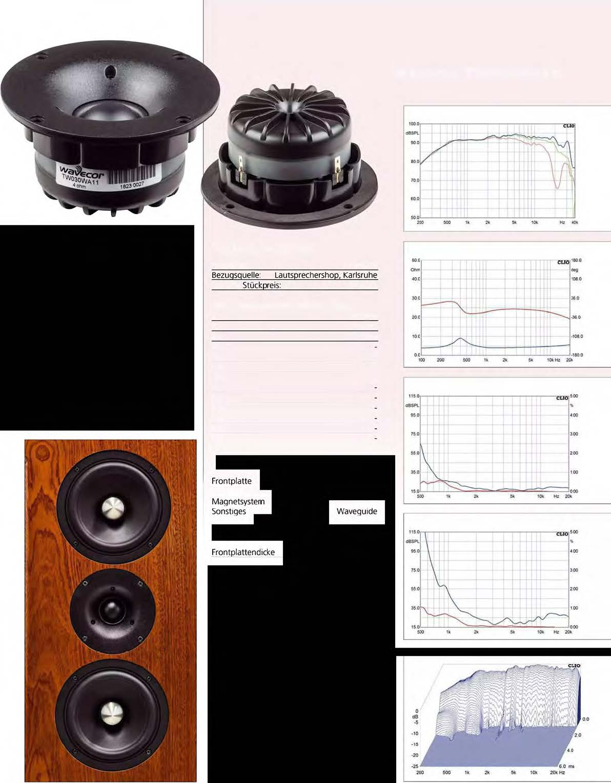

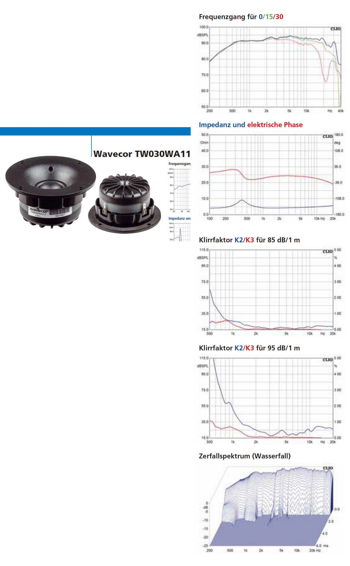

    Кто имел дело с пищалками Wavecor?
    Особенно с волноводом которые.

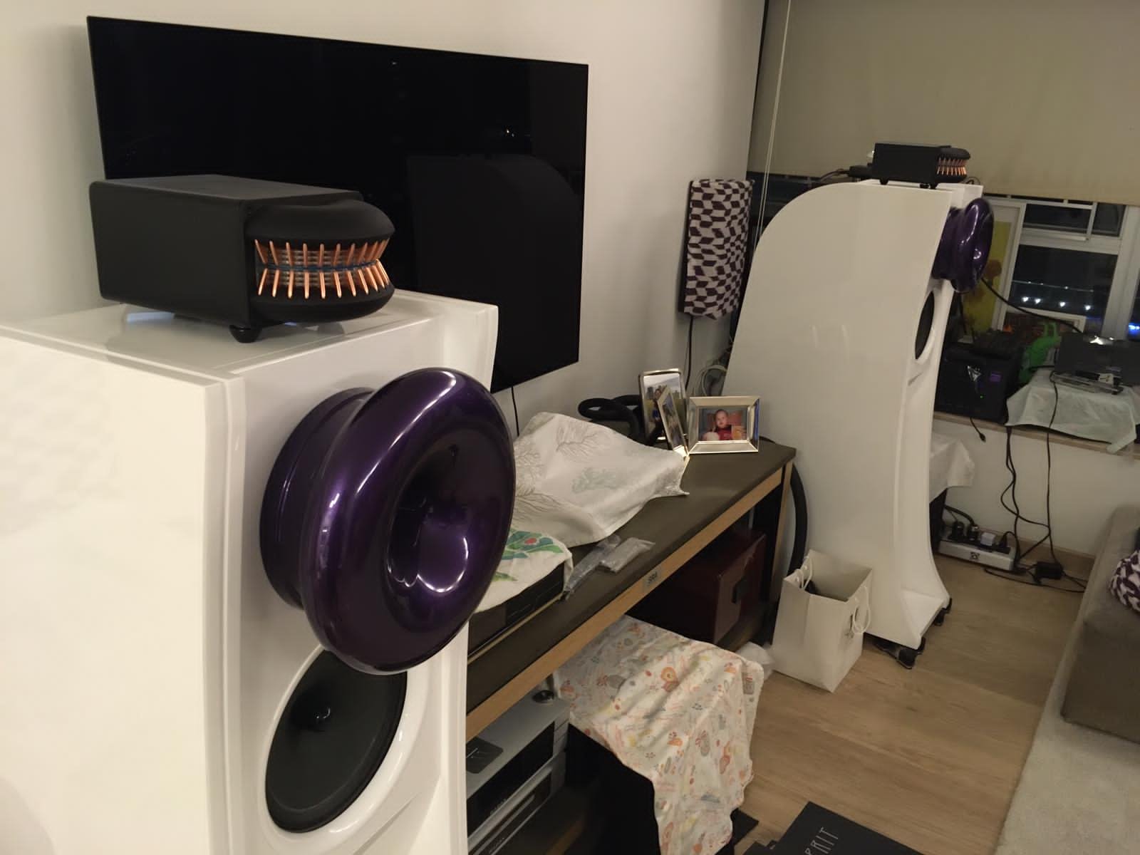

    Если бы Малиновский сделал всенаправленную пищалку... Да хотя бы 180 градусную, как эти дяди.
    https://www.arya-audio.com/airblade?...tXFn6ZNqf1FlEw

    А для каких помещений?
    Ты сначала попробуй не только вперед-назад пищалки направить, но поставить еще и влево-вправо.
    Если результат понравится, тогда ты и сам сможешь сделать такую круговую пищалку.
    токаря в школе найдёшь, пусть вид и будет "иной". Тканью спрячешь.
    А Малиновский после продажи одной такой пищалки лишится заказов вообще. Сам понимаешь.

    С пищалками нужен именно равномерный круг. Желательно, с преобладанием заднего излучения. А вот следующую вниз полосу можно из моих любимых бесфланцевых 76 мм купольников набрать. По 12 шт на канал, две "гайки" дапполитно.
