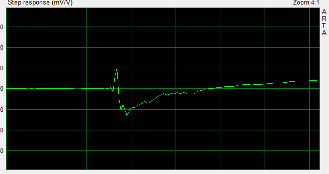

ID:	407164 ну вот франкенштейн из трёх, один из них 2гд40А
    ---------- Сообщение добавлено 15:17 ---------- Предыдущее сообщение было 15:15 ----------
ID:	407165 это степ его, пока так

    По умолчанию Re: Широкополосный динамик в ОЯ с ИТУНом
    Владимир, картинки без информации не интересны (без шкал и где они были стянуты)
    что не понятно спрашивай

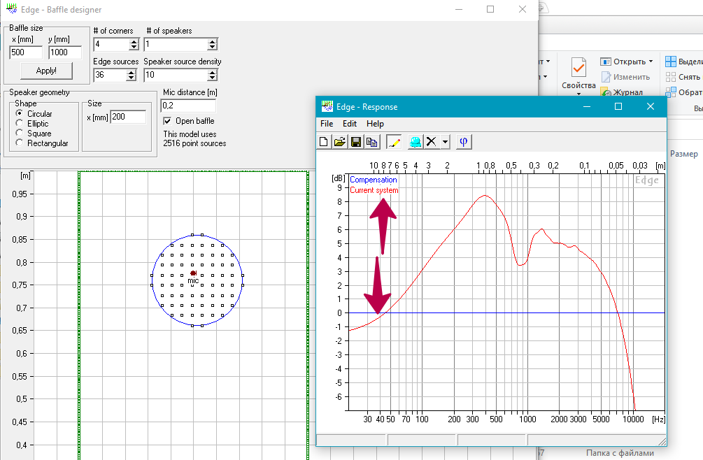

    Абсолютно все (практически) и в т.ч. англоязычные считают, что ткнул микрофон, увидел АЧХ, и это оно и есть. Постят ПДФ, оформляют красиво мысли, создают сайты, клепают проекты. С чего бы остальным знать, что и как.
    АЧХ снизу бывает
    1) с комнатой
    2) на улице на палке повыше от грунта и стен
    3) с учетом корпуса в помещении, но без отдачи помещения
    Первое -- это дилетантство. Второе -- реальность.
    Сбросьте мне файл измерений, я научу третьему варианту. Сниму видео короткое по АРТЕ.

    На слух.
    У меня получилась вышеприведённая АЧХ с выходным сопротивлением усилителя около 30 Ом (на резонансной частоте динамика 45 Гц и Qts=0.36)
    На 1 кГц выходное усилителя около 500 Ом
    ---------- Сообщение добавлено 16:39 ---------- Предыдущее сообщение было 16:21 ----------
    АЧХ снизу бывает
    АЧХ вблизи - это то, что может динамик, а далее мы только всё портим: оформлением, комнатой, усилителем...
    13,772
    Это еще не АЧХ акустики.
    ---------- Сообщение добавлено 17:00 ---------- Предыдущее сообщение было 16:57 ----------
    это утверждение будет верно только в 1 случае, ели его продолжить только вот так:АЧХ вблизи - это то, что может динамик, если он установлен в стене заподлицо.
    Во всех других случаях измерять нужно правильно. Или хотя бы уметь додумывать в правильном направлении.

    Останавливаемся насчёт измерений в поле
    Merstan, вы просили АЧХ, я привёл. Где ваш анализ?
    13,772
    если кому-то это нужно
    это технический форум
    Если вам не нужны измерения и всё сводится к "на слух" и "мне так нравится", боюсь, кто-то с хоботом выпилит все ваши старания.
    Попробуйте на аудиопортале или еще где-то найти благосклонность.
    Здесь "это" всем нужно и интересно. Понимаете? Хоть мы тут все разные, но единство есть. Это Вега.
    ---------- Сообщение добавлено 18:57 ---------- Предыдущее сообщение было 18:53 ----------
    Дайте пир-файл, диаметр динамика БЕЗ подвеса, размеры передней панели и где на ней динамик.
