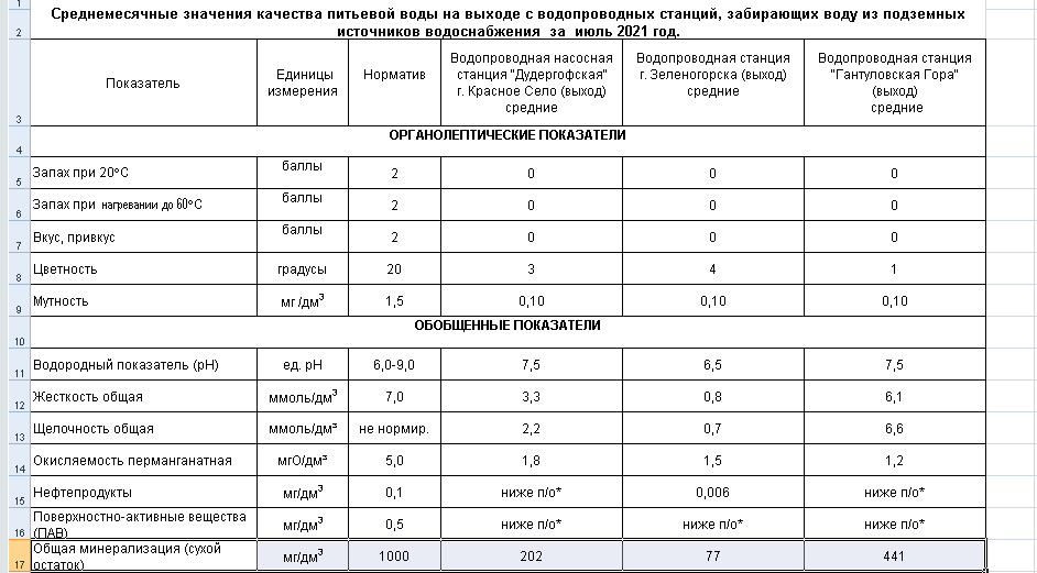

    Цитата Сообщение от Raendin Посмотреть сообщение
    Из под крана весной капельные тесты показывают 2-3 GH, в остальное время 4-5.
    Я не знаком с единицей измерения GH, поднял отчёты по качеству воды в Питере от сюда. http://www.vodokanal.spb.ru/vodosnab...achestvo_vody/ Из отчёта видно, что минерализация в Питере от 77 мг/дм^куб до 441мг/дм^куб, зависит от места забора воды, мне лень переводить эти числа в ррм, но по цифрам явно видно что это не дистиллированная вода.
Название:	вода питер.png
    Единицы измерения жёсткости GH это Grad Härte, используется например в аквариумистике. Так как я мерял капельным тестом, то привёл именно эту цифру.
    Вот я переводил их данные в профиль воды для пива.
    О дистиллированной воде в этой теме никто и не говорит.
    Я думал из контекста моих сообщений понятно, что когда я пишу дистиллят то речь идёт за отсутствие минералов в воде. Само собой осмос не даёт дистиллят, так как это другой принцип избавления от минералов в воде. Я просто не знаю как назвать воду в которой нулевое содержание минералов, одним словом. Вот я и применяю слово дистиллят т.к. в нём нулевое содержание минералов.
    Тем не менее содержимое минералов в питерской воде очень низкое и по мнению различных мракобесов должно приводить к огромному количеству негативных последствий.
    Я вам привёл отчёт в котором написано что в вашей воде минерализация от 77 до 441мг/дм в кубе, при допустимом максимуме в 1000, кто вам чего и где говорит, я не знаю, я как бы цифрам больше доверяю, чем словам кого-то, где-то. Само собой, лучше взять и самому измерить эту минерализацию, вот только делается это не с помощью неких бумажек показывающих жёсткость воды, а методом испарения литра воды до сухого остатка, и потом замер массы сухого остатка.
    Жёсткость воды это не её минерализация, хотя и связана с нею, в воде содержатся как жёсткие соли так и мягкие соли. Часть жёстких солей при кипячении выпадают в твёрдый осадок в виде накипи, мягкие не выпадают в осадок. В общем, жёсткость воды это не показатель её минерализации.
    Я вам там далее привёл конкретные цифры которые получены из отчётов нашего водоканала по формулам из учебников по водоподготовке. Мне не интересны досужие разговоры "специалистов" по питью дистиллятов. Мне нужны конкретные характеристики воды, которые напрямую влияют на качество моего продукта.
