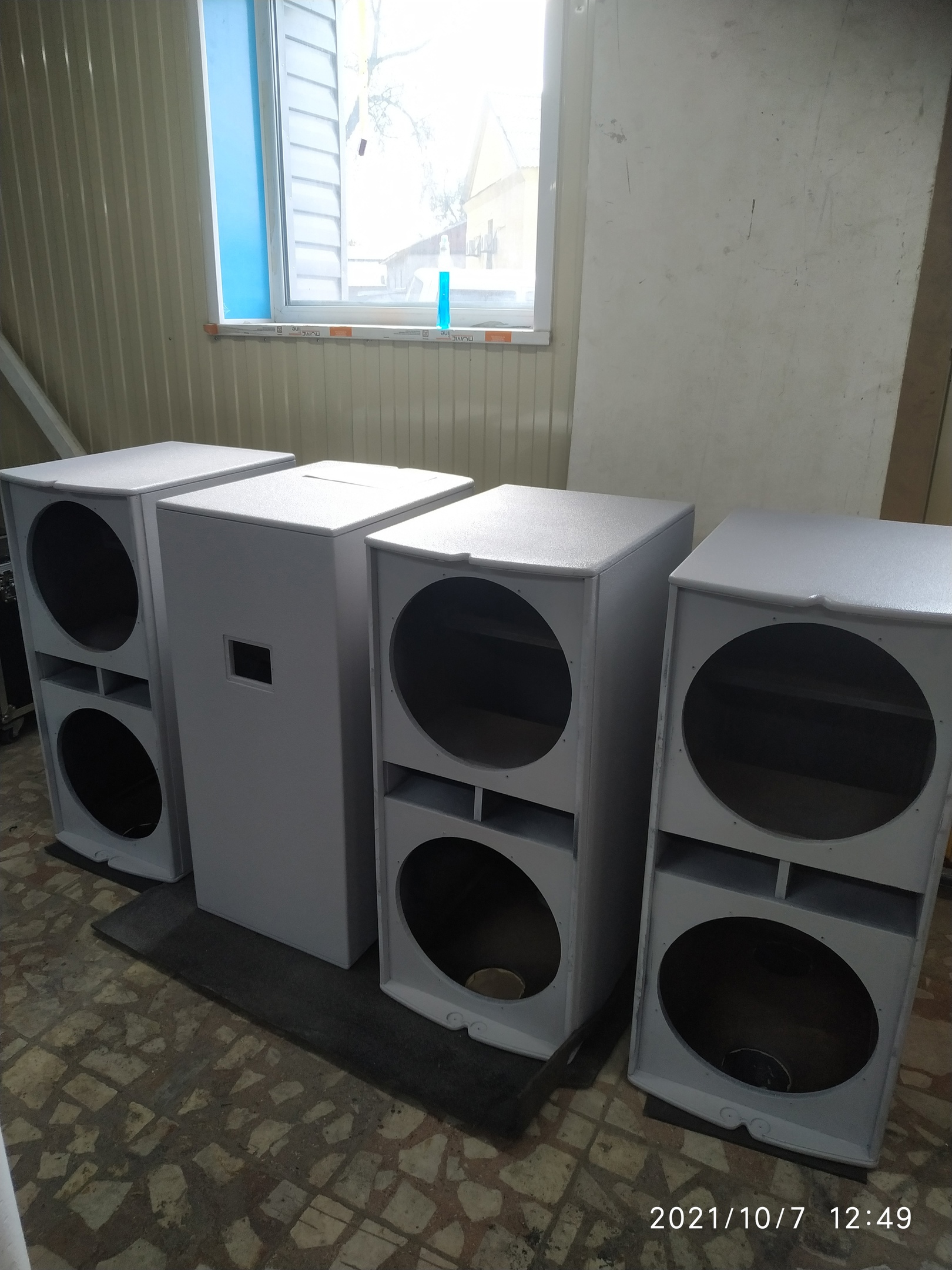

    29.06.2012
    Где-где?
    5,017
    По умолчанию Re: какой фазик лучше - щелевой или 4 треугольника по углам?
    Я бы глянул на это всё со стороны охлаждения. 4 порта по углам тут в выигрыше.
    ---------- Сообщение добавлено 12:42 ---------- Предыдущее сообщение было 12:22 ----------
    Там что вентиляторы в порты дуют ? А динамик не так сильно нагревается чтоб образовалась хоть как-то заметная конвекция.
    Для улицы критично. Особенно летом в жару. Я вообще черные кабинеты перекрасил в серый. Нажмите на изображение для увеличения.

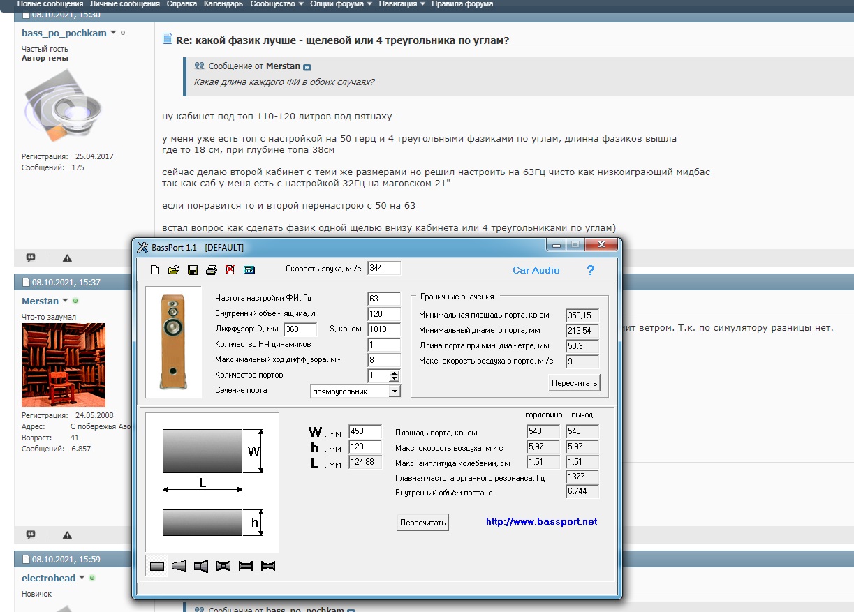

    Новичок Аватар для electrohead
    21.01.2020
    Свердловская область, деревня около пруда.
    82
    Цитата Сообщение от bass_po_pochkam Посмотреть сообщение
    ну кабинет под топ 110-120 литров под пятнаху
    у меня уже есть топ с настройкой на 50 герц и 4 треугольными фазиками по углам, длинна фазиков вышла
    где то 18 см, при глубине топа 38см
    сейчас делаю второй кабинет с теми же размерами но решил настроить на 63Гц чисто как низкоиграющий мидбас
    так как саб у меня есть с настройкой 32Гц на маговском 21"
    если понравится то и второй перенастрою с 50 на 63
    встал вопрос как сделать фазик одной щелью внизу кабинета или 4 треугольниками по углам)
    Без учета параметров динамика и точных размеров.
    Думаю, что загиб не даст дополнительных улучшений. Лишь немного укоротит длину портп. Можно смело оставлять просто щелевой порт.
