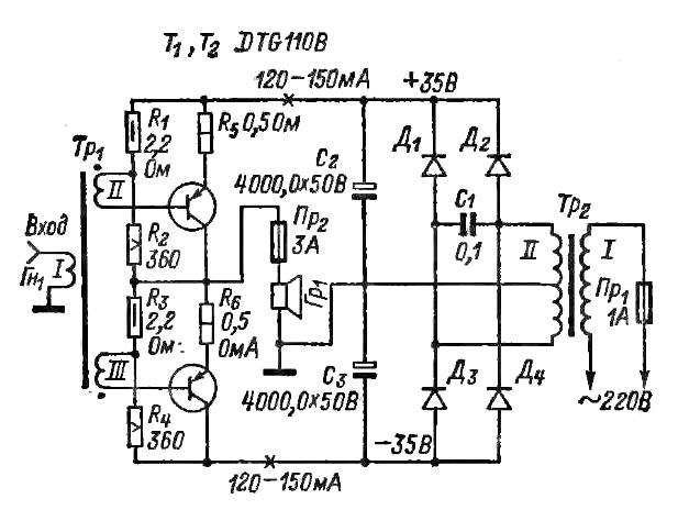

    Привет! Нашел у себя в загашнике несколько транзисторов П217В и решил собрать такой небольшой усилитель. Схему нашел в интернете.
    Как вам такая схема? Стоит ли вообще тратить на неё время

    как-то через чур смело ставить транзистор П217 с напряжением пробоя 60 В в схему с питанием 80 В.
    P.S. а это похоже хитроделанный рисовальщик схемы указал потенциал одной шины питания относительно земли, а потенциал второй шины -- относительно первой. Питание не +- 40 В, а всего 40 В.Тогда не пробьётся.
    Обычное дело было в древности, при однополярном питании - это не потенциал, это название проводов от блока питания
    Естественно, там-же на "+40" значек земли стоит.

    "-40" значек земли стоит.
    на самом деле на схеме две разные земли нарисованы. Около С6 одно условное изображение, а около -40 В другое. Я сначала подумал, это силовая и сигнальные земли, они могут не совпадать.
    Если посмотреть внимательно, то значок земли нарисован возле "+40 V" ... Соответственно, и земля у C6 нарисована правильно, однотипно .

    ну как же однотипно? Во втором случае в УСЛОВНОМ обозначении есть две дополнительные полосочки "земли". Значки отличаются. Другое дело, что новички такой фигнёй не заморачиваются.

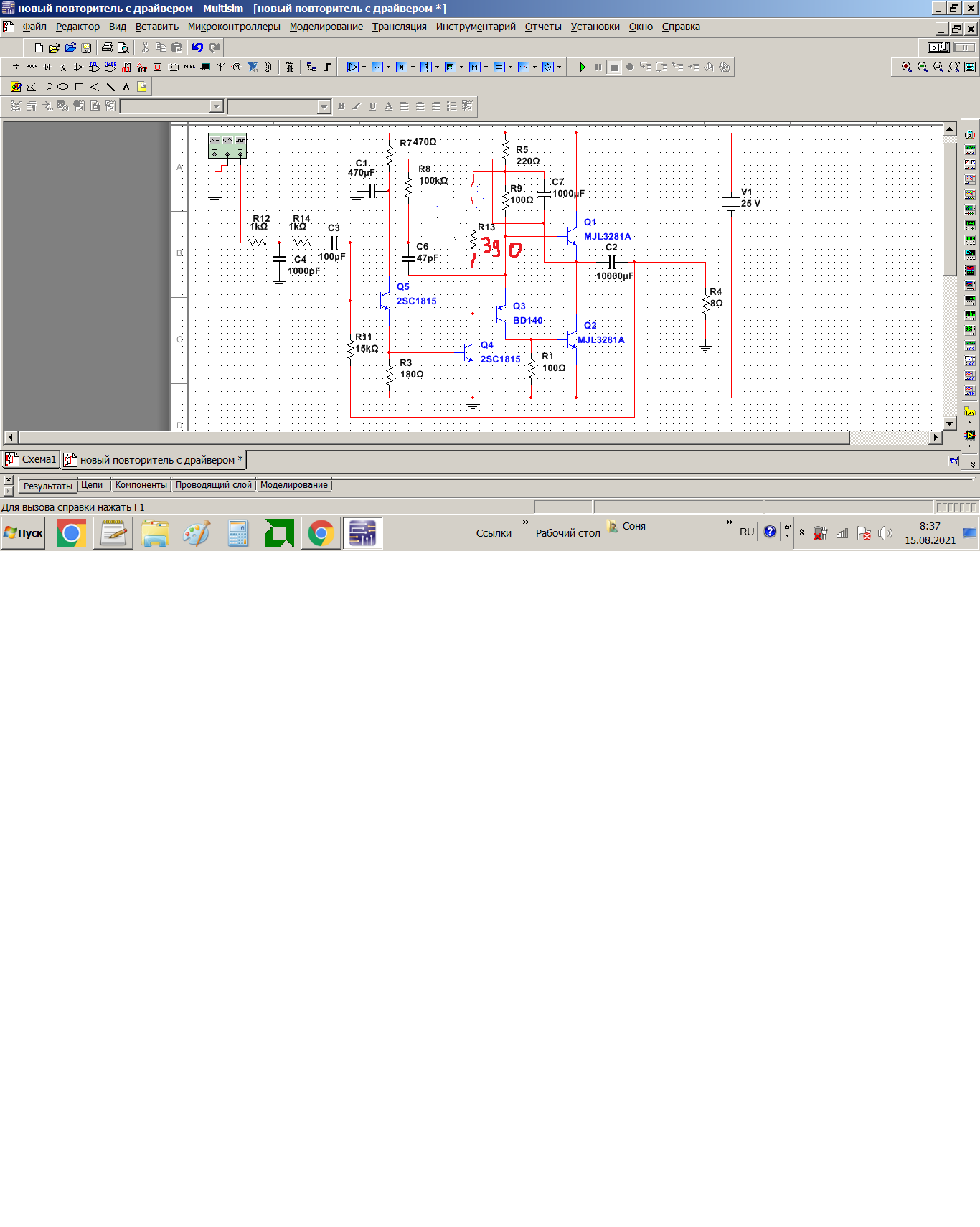

    несимметричная схема.... с трансом
    _Сам_, да классическая схема однополярная с питанием 40в только вот резистор на входе около 1к надо поставить и РГ выкинуть а то КУ будет плавать
    я бы еще повторитель на входе поставил внутри петли оос,КУ без оос вырастет а искажения на порядок уменьшатся

    вот как тут Q5
    Это просто очепятка, или картинка обрезалась.
    Ну классическая же схема 60/70 годов, во всех справочниках была.
    Там питание -40В всего. Норм будет.
    Проводимость переверни. А можно и Шиклаи поставить, как у Шушурина
    Это и будет РГ, но включать его надо наоборот - движком к источнику
    Последний раз редактировалось fakel; 27.08.2021 в 08:26.
    12.01.2017
    2,939
    По умолчанию Re: Как Вам такая схема?
    не нужно там ничего переворачивать,будет малое напряжение К-Э у повторителя большие паразитные емкости нелинейно меняющиеся от сигнала,а мне важна его широкополосность,а термостабильность на кремнии достаточна,если что вместо биполяра можно мосфет bs170 поставить с большой крутизной 300ма/в
    Пара вольт достаточно. Если перевернуть, будет меньше девиация тока первого ЭП. По термостабильности посмотри Заратустру, разные проводимости скомпенсируют дрейф, одинаковые - усилят. Поэтому Шиклаи - лучше
    звучит лучше именно как у меня,спектр лучше,а термостабильность тут вторична ,тут кондер на выходе
    пара вольт хуже чем 25в в плане паразитной емкости и линейности,а девиация тока зависит в основном от эмиттерного резистора он мал и это положительно влияет на миллер последующего каскада ОЭ
    вобщем пробовался и p-n-p транзистор но так больше понравилось по устойчивости и спектру
    Вот именно, посмотри, какой резик шунтирующий б-э и какой на питание. Разница на 2 порядка, улавливаешь
    Выходное сопро ЭП еще меньше. На порядок так. Так что резик не при делах
    А еще лучше Шиклаи, как у Шушурина, только шунтирующий б-э резик дотяни до вольтодобавки
    12.01.2017
    2,939
    ну дак там и напряжение не 0.65в,и вообще эта проблема надумана тобой,эта девиация ни о чем,а вот частотные свойства хуже

    Звук будет ужасный, у сплавного германия параметры начинают падать уже на килогерцах, на 10кГц в ВК - сквозные токи. Что-то удобоваримое можно получить в классе А в режиме повторителя (только ВК), сигнал подавать через усилитель на 5532. Но на это уйдёт ведро транзисторов и пуд алюминия.
    Симметричная. Для того и транс.
