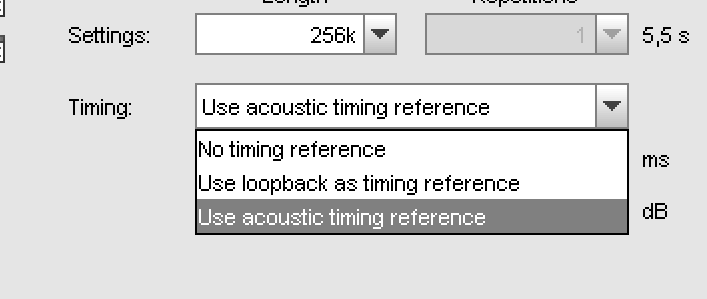

    Цитата Сообщение от Anri Посмотреть сообщение
    ды пожалуйстаю. там и водопад и прочее.
    А вы в REW какой режим измерений выбирали? Ту такое дело, минимально фазовая АЧХ очень сильно похоже на измеренную, такое ощущение что REW не измеряет реальную фазу, а строит её исходя из АЧХ.
    В REW нужно выбирать этот параметр что бы она фазу измеряла через юсб микрофон.
