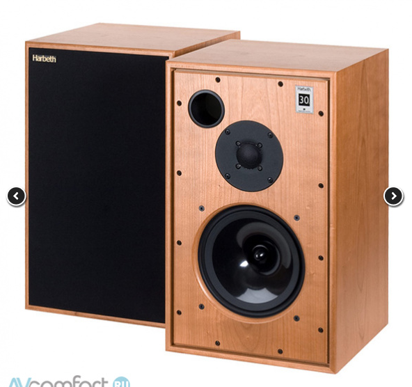

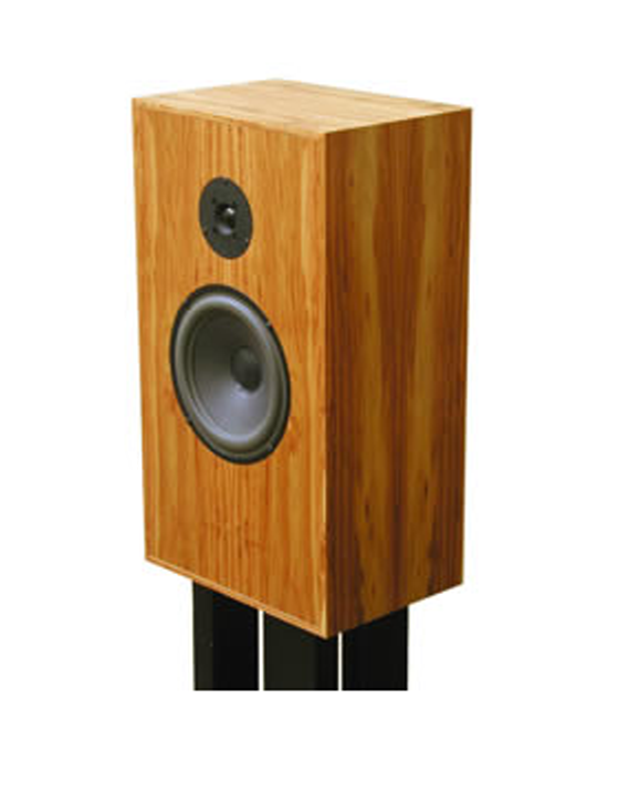

    Приветствую! Есть комплект Seas Excel E0045 и E006. Предлагают два хороших варианта корпуса для динамиков, но есть нюансы:
    - первый вариант корпуса от Audio Note AN-J, но в этом случае будет более сложный фильтр и придется применять режектор (чего бы не хотелось).
    - второй вариант от Harbeth M-30.1 Здесь будет более простой фильтр, но смущает тонкостенный корпус - не будет ли звук простоват даже с учетом битумных пластин и будет ли хороший плотный бас?
    ФИ будет сзади в любом случае. Объем корпусов - примерно 30л.
    Третьего варианта нет в мыслях.
    Хотелось бы услышать мнения какой вариант будет более оптимальным и какие нюансы еще могут быть? Фильтр пока что не проектировал. Динамики сейчас играют в корпусе на мотив AN-E (около 40л). Но это большой корпус как по мне, хотя звук ровный без перекосов.

    а чем они отличаются ? - оба прямоугольные яшики...
    ---------- Сообщение добавлено 20:24 ---------- Предыдущее сообщение было 20:18 ----------
    Правильно ли я загуглил эти АС ?
    Да, верно. У Харбет вставные передняя и задняя стенки. Нужно подгонять рейки чтобы было утоплено, если загонятся как оригинал. Это сложно. Можно конечно без этого обойтись и сделать по обычным лекалам.
    Я очень давно слушал оригинал, а как будут звучать мои динамики в таком корпусе - не знаю. Послушать можно будет - есть такой корпус, но без битумных пластин - отдельно брать придется если без них будет плохо.
    Концепция разная - здесь корпус тонкий и подыгрывает еще в резонанс. У АН - более жесткая и толстостенная конструкция.

    Что мешает укрепить ребрами жесткости и распорками. Или вы хотите точь-в точь повторить ? Смысл ?
    Взяли бы нарисовали свой и сделали. Не имеет никакого смысла повторять простой прямоугольный ящик и ждать от него чего-то большего чем от другого ящика.

    mAxSpace, Хочу повторить. АН клон собранный по всем правилам играл так, что пожалуй лучшего звука я не слышал очень давно. В любом случае это было большое потрясение для меня.
    ББС не меняют концепцию своих корпусов (и Харбет в том числе) тоже не просто так - наверное формула близка к их идеальному звучанию. Поэтому лучше просто выбрать что то готовое.
