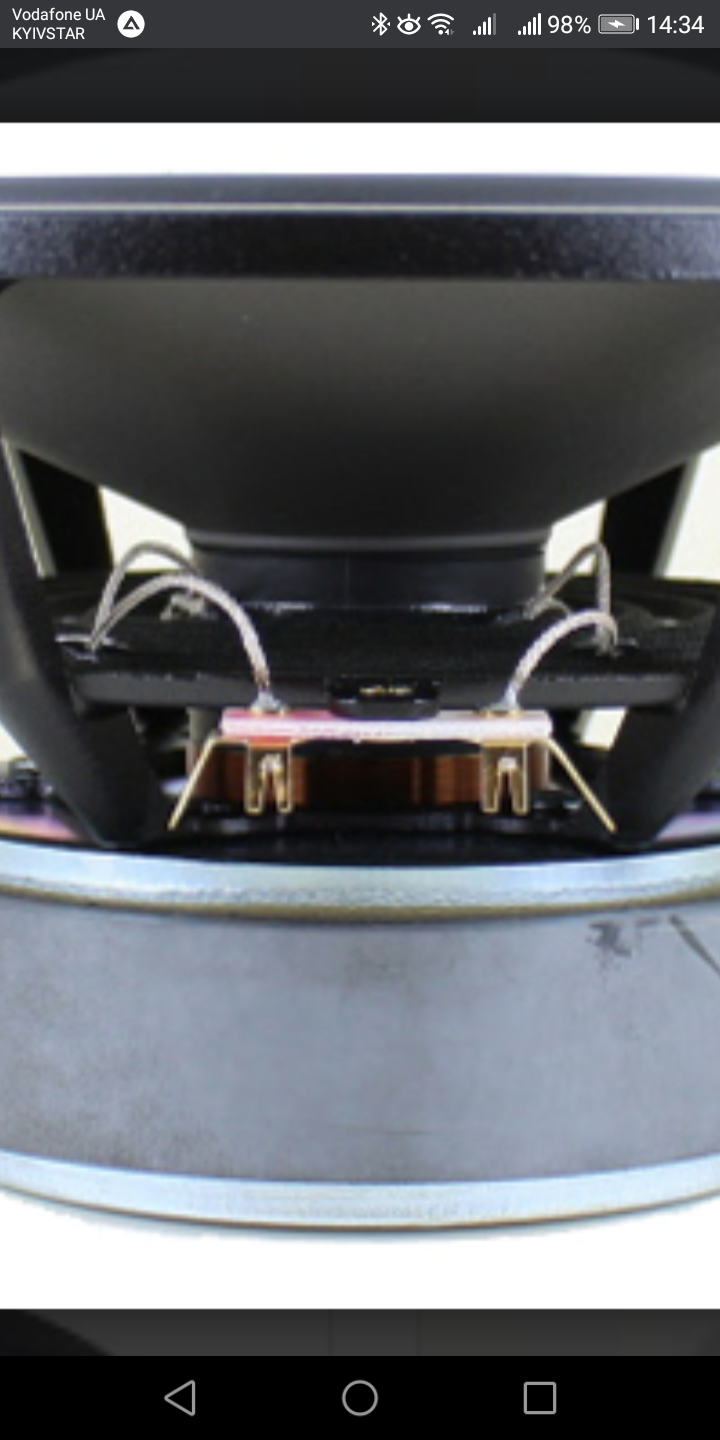

    https://www.madisoundspeakerstore.co...e-cone-woofer/
    Каков срок жизни таких подводящих-контактов?
    Кабеледрочеры, подскажите?
    За конкретные динамики не скажу, но по проф динамикам в сабвуферах....
    4 ночи в неделю по 6часов на максимальном ходе (6...9мм) Примерно 4...5 лет.
    В домашних динамиках при негромком и среднем прослушивании несколько десятков лет.
    Обычно они ломаются у тех кто не музыку слушает, а смотрит как динамик шевелится.
    раньше не было, преждевременного устаревания!
    а когда в месте спайки маталл выест флюс? Обрыв и все. Дальше что?

    Дальше звоним в Диффузор и берем у них нужные косички.
    Во первых, паяют такие вещи неактивным флюсом (лучше канифолью)
    Во вторых это место заливается клеем.
    по тому как окислились подводящие сложно сказать что это канифолью, и где клей?
    Или заплати 500$,и сам проклеивай и меняй косички, круто, нет слов.
    а если обрыв в песте спайки провода катушки и подводящего?
    Ко мне какие претензии ??
    Цитата Сообщение от Scandinav79 Посмотреть сообщение
    и где клей?
    А там проводочек точно перегибается во время работы ?
    ---------- Сообщение добавлено 20:54 ---------- Предыдущее сообщение было 20:47 ----------
    В моих 4" сделано так - всё как положено. Ваши как буд-то паяные.
    какая красивая заклепка😳
