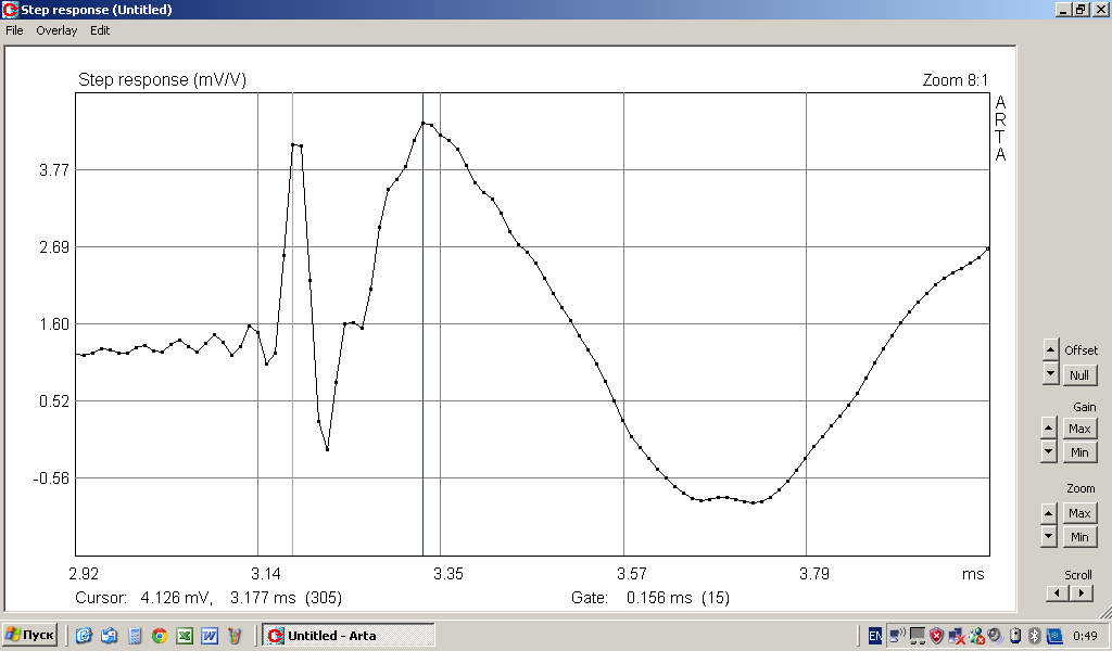

    По умолчанию Желающим переделать трехполоски ILLUMINATI SeHi посвящается
    Вспоминаем, но с учётом текущих знаний и небольшого опыта
    1) Оригинальную конструкцию наклоняем на 7...10 градусов, чтобы пищалка оказывалась глубже остального и смотрела выше ушей слушателя, т.е. АС слушаются под наклоном.
    2) Переделываем фильтры как на картинке.
    3) Мне в личку по данной АС больше не задают вопросы "как бы вы сделали?", а обсуждают вместе с остальными
    Тут есть архив (лежит давно в моих публичиных сообщениях) с замерами и готовым симулятором в LSP CAD 5.25 Pro https://cloud.mail.ru/public/Ebxs/FucN2Bycx , кто хочет может сам забить представленный фильтр и покрутить на свой вкус.
    Всем удачи, за результат ответственности не несу!

    Не надо переносить и тем более сносить тему. Я один из тех кто в личке просил Марлена предложить свой вариант. Да и не похож этот вариант на модернизацию вовсе. Скорее совершенно новая АС на том же наборе динамиков.

    Однако сведение ВЧ и СЧ ничем не характерно, как мне показалось, на импульсе всё та-же стандартная засечка и фаза заворачивается как в обычной системе
    Без наклона?
    18,692
    По умолчанию Re: Желающим переделать трехполоски ILLUMINATI SeHi посвящается
    Без наклона?
    Извини, не совсем понял вопрос...
    ---------- Сообщение добавлено 12:39 ---------- Предыдущее сообщение было 12:36 ----------
    Я имел в виду что на ВЧ сведение по фазе, а не по импульсу.

    Эти измерения динамиков были с произведены "наклоненой" конструкцией? Все измерения на оси твитера?
    когда по фазе как то так выглядит разрыв
    https://forum.vegalab.ru/attachment....entid=306258*][/url]
    18,692
    Это на значительно более низкой частоте.
    По сути импульс из первого сообщения темы - там такая-же история, только сжата по времени, т.е. фактически тот-же "разрыв" (как вы его называете) только на более высокой частоте.

    Замеры всех полос на оси твитера из одной точки и АС без наклона. Наклон делался в симуляторе.
    ---------- Сообщение добавлено 15:09 ---------- Предыдущее сообщение было 15:01 ----------
    Вообще на картинках степ респонз, имульс будет сильно сжат по времени, в отличии от стандартных вариантов.

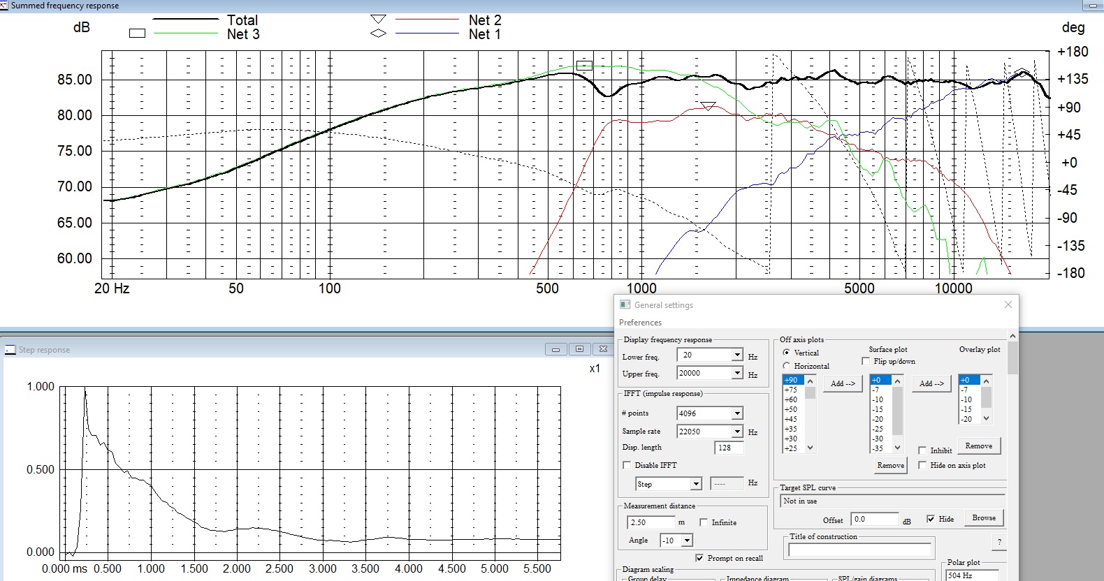

    А можешь примерно прикинуть частоту?
    А в идеале должно быть как-то так...
    Я могу подкинуть картинок с ограниченной Fs в 22.05kHz. На 10 градусах получается как на картинках ниже

    Приветствую. Марлен, неужели прям без гасящих резисторов? Этот купольный сч перекрикивает всех...
    13,726
    Посмотри на емкость конденсатора.
    4,7 вместо 15 в оригинале.
