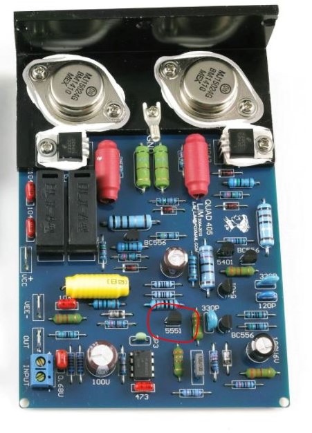

    Добрый день!
    Имеется китайский усилитель аля QUAD 405, в выхлопе стоят китайские MJ15024 которые благополучно сгорели, находятся в КЗ. Найти оригинальные как я понимаю проблемно, а если и найдутся, то будут стоить денег.
    Вопрос: можно ли на выхлоп поставить КТ819ГМ в ТО-3?

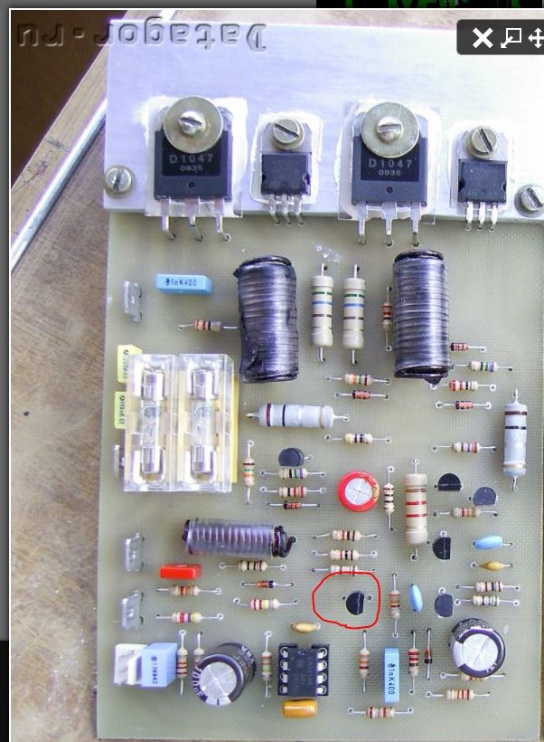

    Перепутали цоколёвку?
    Скорее неправильно нанесли шелкографию на поверхность платы.

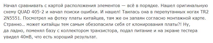

    Вот что пишут на датагоре:
    Вот фото:
    Как стоит:
    И как должно быть:

    По умолчанию Re: Замена китайского транзистора на отечественный кт819
    Мелкие транзисторы одного типа бывают с разной распиновкой.
    Аватар для radio-technics
    07.10.2017
    474
    Можно подробнее? как узнать?
    Я загуглил цоколевку 2n5551, посмотрел схему...действительно, ноги не совпадают, транзистор необходимо развернуть.
    Как узнать истинную цоколевку? Только выпаять и вставить в транзистор-тестер?
    31.05.2020
    3,636
    Мультиметром в режиме диода найдёте базу...Что куда идёт, посмотрите с обратной стороны платы и сравните со схемой.
    07.10.2017
    474
    Вы правы, выпаял этот транзистор и у него ECB цоколевка, а в интернете при гуглении 2n5551 выдает цоколевку EBC

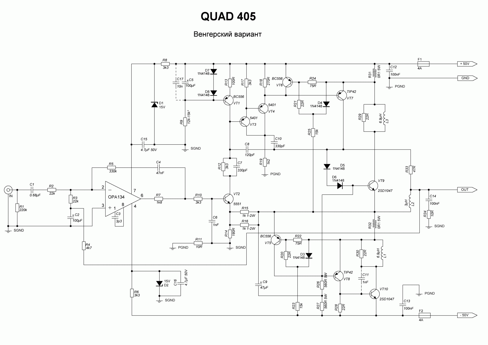

    Подскажите, как данную схему перевести на 53 вольта питания?
    Заменить предвыход на MJE15031G?
    31.05.2020
    3,636
    Не забудьте про напряжение конденсаторов С12,13 - 63в. Проверьте напряжение всех мелких транзисторов. Увеличьте Р5,6. Проверьте тепловой режим транзисторов.
    2SD1047 на пределе по ОБР. TIp точно поменять.
    https://radiostorage.net/1646-skhemy...go-klonov.html
