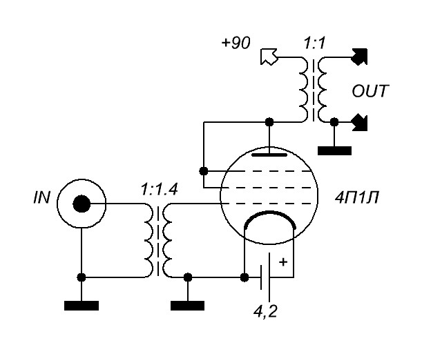

    Добрый день Александр! я решил собрать свой первый преамп на 4п1л (это мой первый опыт с усилителями) схему попросил у Влада Пронина он мне ее любезно прислал
    хочу заказать у вас к ней трансы, входной аттенюатор и выходной (планирую его использовать как пред для HITACHI HMA 6500 или для ушей 32 омаНажмите на изображение для увеличения.
