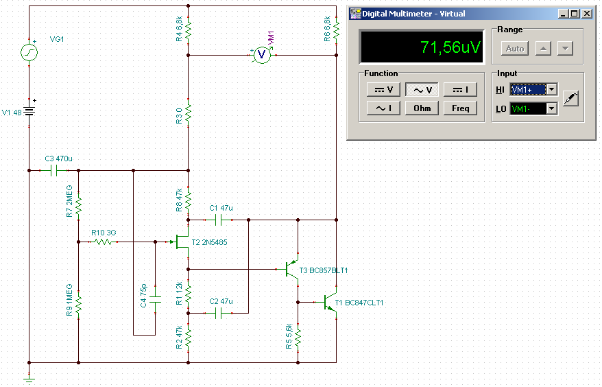

    ВНИМАНИЕ! - Данная схема НЕ РАБОТАЕТ с трансформаторным входом. Таковой проектировалась изначально и сознательно.
    Вопросы о "пристройке транса" с ТС не обсуждаются.
    Хочу поделиться с интересующимися довольно своеобразным схемным решением преобразователя импеданса студийного конденсаторного микрофона. Схема с успехом прошла испытания в десятках студий (любительских и профессиональных). Интересно ваше мнение, пожелания, критика основанная на реальных измерениях или эмуляции.
    Идея (кстати родилась в Ташкенте) простая - два повторителя с раздельным питанием от резисторов источника фантома 48V звуковой карты + ПОС "слежения" с выхода усилителя в цепь питания первого каскада посредством двух конденсаторов.
    Более полугода шло активное обсуждение этой идеи на другой площадке - где тема называлась "В помощь Самоделкину. "Нерадивый" конденсаторный микрофон зазвучит лучше!", её нетрудно найти в инете. Немало повторивших эту схему, тестов-сравнений, восторженных отзывов, здоровой критики и, куда без них - группа "вечно критикующих но не практикующих". Недавно вышел ролик, где эту схему тестирует один из увлечённых микрофонной тематикой. Естественно не "доктор акустических наук" но треки для сравнения любезно представил за что ему огромная благодарность.
    https://www.youtube.com/watch?v=o6fv...ature=youtu.be
    Схема -
    Полевой транзистор можно выбрать из широкого списка маломощных - K30, 5457,305, 202, 5485 и т.п. Простая настройка - подбор R8 для установки на выходе "3" (он же третий контакт XLR разъёма) постоянного напряжения в пределах 20-21V.
    Дроссели - ферритовые бусинки. Хотя можно и без них. Возбуждение схемы на ВЧ не замечалось.

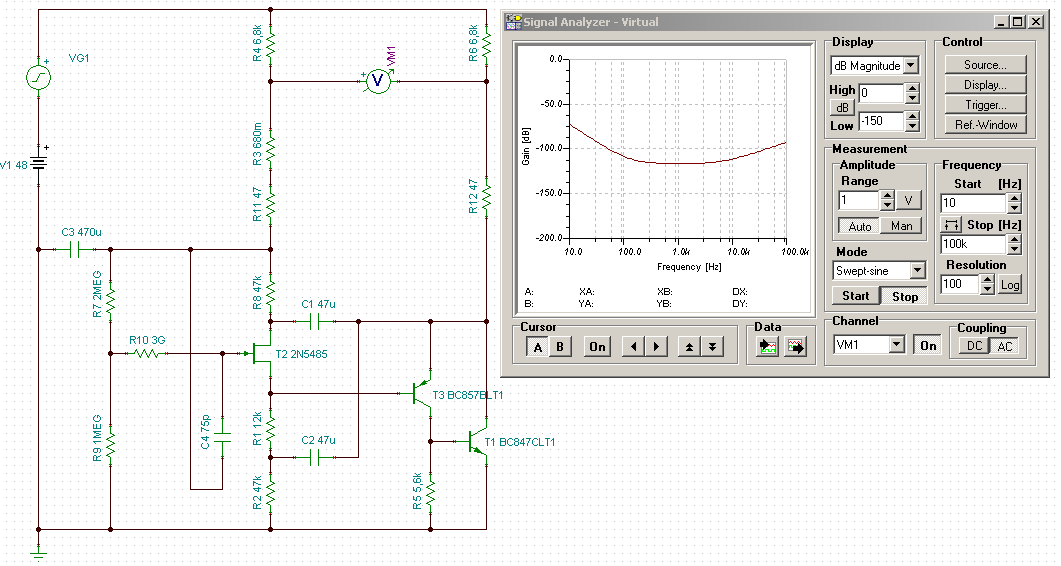

    Тест в эмуляторе -

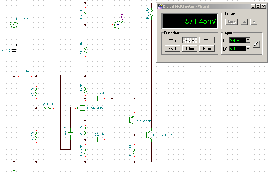

    Тест - эффективность компенсации паразитной ёмкости входа (сигнал подаётся на вход через очень малую ёмкость - 0.1 пФ). Как это отражается на КНИ и коэффициенте передачи -

    Далеко не во всех бюджетных КМ встроен высоковольтный преобразователь (варианты ВП рассмотрим позже) но и без него схема может "оставить" для питания капсюля около 46 Вольт, а вкупе с малыми потерями по передаче, после доработки "нерадивого" мика, мы получим ощутимый прирост чувствительности.
    Капсюль обозначен на схеме, как C1.

    Схема, сама по себе, достаточно линейна даже при значительном снижении напряжения питания и превосходно линейна от 40V вплоть до 60V.

    Интересная и продуктивная, на мой взгляд, идея - разделение цепей фантомного питания. Промоделировал схему в симуляторе "Тина", при входном напряжении 1В, 1кГц получилось примерно так:
    - ток потребления по цепи полевого транзистора - 470 мкА, по цепи составного - 5мА, искажения - 0,00034%, отношение сигнал/шум выше 10 Гц - 105дБ, на частоте 20Гц искажения около 1%, подавление синфазного сигнала (подаётся в цепь 48В) на выходе 75дБ, а с частоты 100Гц и до 10 Гц уменьшается до 40 дБ (а при увеличении ёмкости конденсатора С4 с 470мкФ до 4700мкФ, КОСС увеличивается до 65дБ) .
    Из замеченных особенностей:
    - при испытании на КОСС обнаружился режекторный фильтр в районе 17 Гц (видимо входные цепи с конденсатором С4), что теоретически может привести возбуду на НЧ. Убирается также увеличением С4.
    С оказией, возможно, попробую схему к.л. капсюлем.

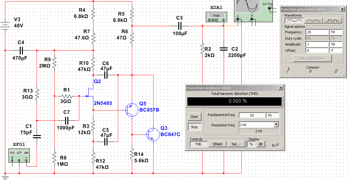

    Что ж Вы так народ пугаете?

    Наш народ не испугаешь))), это ведь режим проверки КООСС (генератор в цепи 48В), и я написал , "теоретически", возможно при большой (очень) НЧ наводке на кабель, к тому же, убирается просто...

    ..., на частоте 20Гц искажения около 1%, ...
    - при испытании на КОСС обнаружился режекторный фильтр в районе 17 Гц (видимо входные цепи с конденсатором С4), что теоретически может привести возбуду на НЧ. Убирается также увеличением С4...
    shura1959, хорошо, что ты подключился с обсуждению. По своему опыту моделирования в Мультисиме скажу, что измерение искажений, особенно на низких частотах, требует некоторого ожидания, тем большего, чем дольше схема выходит на режим после включения. Иногда приходилось ждать, пока симулятор не отсимулирует две...три секунды реального времени. Только тогда искажения выходят на минимум. Здесь в схеме очень большие емкости. Значит и ждать придется долго.
    Что касается теоретической неусточивости при ПРОВАЛЕ на частотной характеристике (ЧХ), то это не связанные вещи. Если бы был подъём - то да (значит, есть полюс у ЧХ). А резкий провал может быть и в абсолютно устойчивой пассивной схеме (даже без индуктивностей), например, у двойного Т-моста (в этом случае у ЧХ не полюс, а ноль). Здесь, я думаю, как раз что-то похожее.
    Да, поставил 5 сек, искажения на 20Гц стали 0,0002%, спасибо.
    Скорее всего, так, но фаза ушла на -167грд, как то когда "ровненько" больше нравится)))), тем более, что если ёмкость добавить, - КОСС будет выше, и эта особенность уйдёт.
    Цитата Сообщение от Павлунчик Посмотреть сообщение
    подробное
    не хотел перегружать тему схемами))), но раз уж прецедент возник...,
    P.S.: Из моей (небольшой) практики я вынес, что такие всякие изломы АЧХ лучше убирать, а они бывают, особенно с трансами, с фильтрами..

    Потестил немного, с изменением компенсационного сопротивления, результаты меняются, оптимальное подбирать не стал, доверяю Вашим результатам)))
    Аватар для Павлунчик
    05.03.2012
    Ташкент
    1,582
    По умолчанию Re: Доработка бюджетного студийного конденсаторного микрофона или нестандартное схемное решение для стандарта фантома 48V, 6.8 кОм/6.8 кОм.
    Да.
    А без компенсации (рис ниже), на первый взгляд, "всё очень плохо" (я тоже сначала боялся) но практика сказала - "ну и чёрт с ней". Здесь другим советую поступать по желанию.
    Питая мик от отдельного линейного блока питания (с очень значительными пульсациями) - я "переворачиваю композицию" Капсюль-Резистор3G и меняю подключение контактов 2-3. Слабый рокот (слышимый лишь при полном гейне входа и наушников) исчезает. В реальности таких диких пульсаций от фантома не ждать, а НЧ наводки снаружи пока никого не беспокоили.

    13.02.2009
    г. Ижевск
    3,417
    практика сказала
    Вот это самое важное. В Вашей идее масса плюсов с точки зрения минимизации искажений, что для студийной работы весьма актуально. А если на практике наводок нет, то и славно.
    Я, кстати, пробовал отцеплять отдельно ПОС и ООС в схеме , искажения возрастают на порядок -два, а с обеиими цепями очень хорошо.
