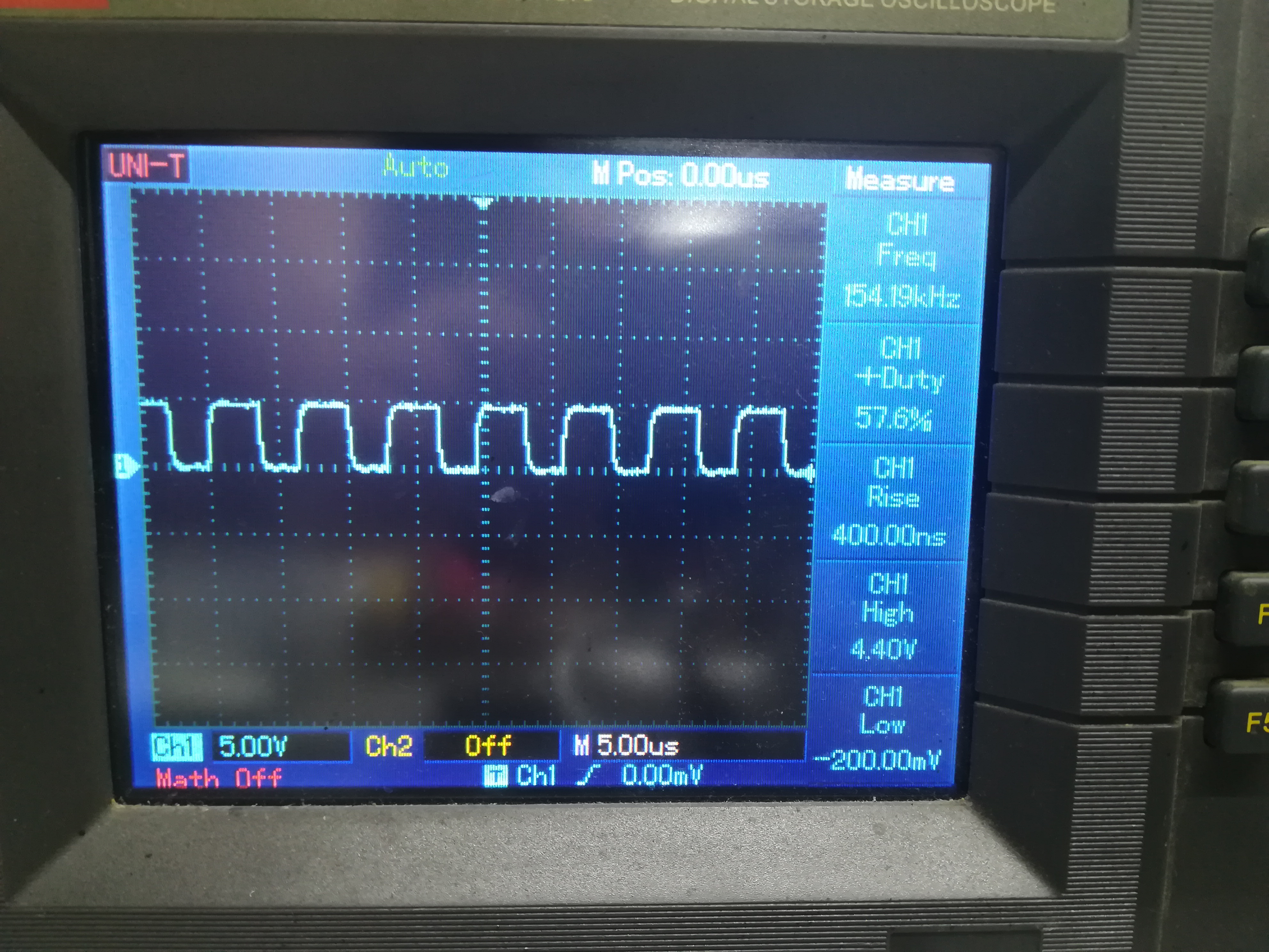

    Здравствуйте.
    Попытался поднять убитый саб данной модели.
    Выбило драйвер IRS2011, 2 микросхемы с неопознанной маркировкой L28 и L55 (логика?) для создания двух сигналов HI in и LOW in из одного, стабилитрон 13V питания драйвера (на основе TIP31C).
    Были выкинуты дохлая логика и IRS2011. Вместо них установлен IR2184, заменен стабилитрон. Правда, в наличии был только на 12 вольт.
    В итоге вышел какой-то бред.
    Саб включается, дает несущую частоту. При этом выходной дроссель разогревается за 5 минут до состояния запаха раскаленной детали.
    На ощупь там все 100 градусов. Размах несущей почти 6 вольт.
    При подаче 50-80 герц с генератора, на осциллографе видна синусоида, как бы созданная из несущей частоты.
    Звук при этом в начале вроде бы норм (и то точно не скажу из-за малого времени), а потом начинаются какие-то искажения.
    Все графики с разъема динамика. Сам динамик не подключен.

    Нагрузка для чего? Я несущую смотрю. Она в положительной зоне. По сути она и есть постоянка от 1 вольта до 6 вольт, так как ток направление не меняет. Это от нее нагрев?
    До нагрузки еще далеко. Пленочные конденсаторы на тестере Т4 показали свои норм емкости. Схему с узлом дросселя я выкладывал.
    В протеусе синус, пущенный на вход дросселя в такой же схеме показывает, что синусоида на выходе должна быть +1,5\-1,5.
    В Палнике точно такой же фильтр,только дроссель на 100мкГн, но смысл тот же.
    PS Если уж на то пошло, то фильтр разве не нагрузка?
    PSS (DEL) Решил не писать сырые мысли. Просто так и не разобрался.
    Единственно, усомнился в том, что формирование синуса несущей как-то связано с изменением duty cycle.
    По виду на входе дросселя идет один и тот же duty cycle около 50% и на выходе такой же синус. То есть просто сглаженный меандр +V\-V с постоянной скважностью около 50%.
    А вот как ноль верно задать - непонятно.
    Все-таки немного разобрался как можно опустить синусоиду вниз.
    Нужно уменьшить duty cycle на несколько процентов.
    Но, опять же, как это сделать?
    Сейчас на вход драйвера подается 57% duty cycle.
    Но ведь так не должно быть?

    Удалось опустить синусоиду ниже нуля поднятием частоты. Но все равно в + на 0.6 - 0.8 вольта больше. Нагрев дросселя все равно градусов под 70-80.
    Неужели никто не настраивал подобные усилители?
    Где?
    https://en.wikipedia.org/wiki/Pulse-width_modulation
    И не возвращайтесь пока не дочитаете.
