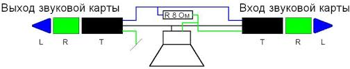

    Я не силен в замерах и тому подобное.Есть такие динамики у меня.Вот и спросил по ним.Какую акустику на них можно сделать А Клячин или еще кто то это не важно.Я написал как пример его корпусов Да денег нет на хорошую акустику.
    Для снятия параметров динамиков не нужно иметь сто пядей во лбу и сложное оборудование. Достаточно провода пары тройки миниджеков и резистор с точно! известным номиналом.
    Ну и программа arta c ее приложением limp что совершенно бесплатно скачивается и работает.
