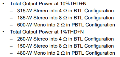

    Доброго вечера жду когда будет готова плата. И еще вопрос можно ли выжать с микросхемы хотя бы 200 ватт на канал долго временно ?

    Вчера общался по поводу платы с DrModd. Доделает скорее всего к середине следующей недели. Судя по даташиту, можно выжать 260Вт на канал с нагрузкой 4Ом или 150Вт на канал с нагрузкой 8Ом. Это при 1% искажений и максимальном напряжении питания (около 50В) Лично для меня плата с али не подходит, т.к. как и говорили ранее, на ней стоит стабилизатор питания, который расчитан на напряжение порядка 40В. То есть 48 уже не подать, будет печально через некоторое время.

    Даташит я читал. Просто хотел узнать на практике как это все работает при такой мощности. И будет ли надежным усилитель. Ждем тогда результат
