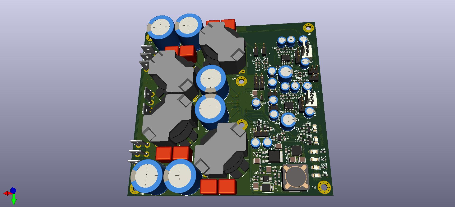

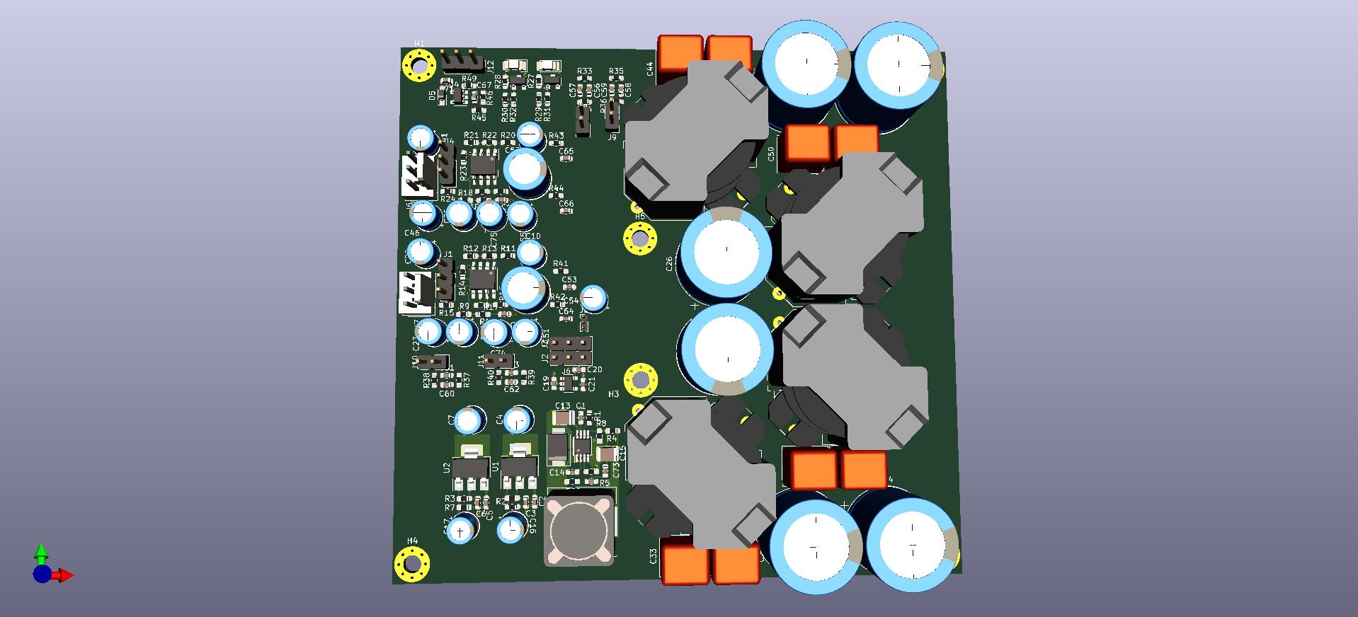

    Попытка сделать свой вариант вызвана тем, что все что продается не соответствует запросам.
    Нет ООС, которая значительно улучшает звучание. Маленькие теплоотводы, микросхема сверху а хотелось бы отводить тепло на пластину снизу.
    Детали старался выбирать из наличия в Чип и дип и покупки в Москве, без пересылок.
    ОУ питаются однополярным напряжением, с двухполяркой заморачиваться не хочу, хотя возможен преобразователь на LM5017, готовые трансформаторы для которого есть у Лэпкос.

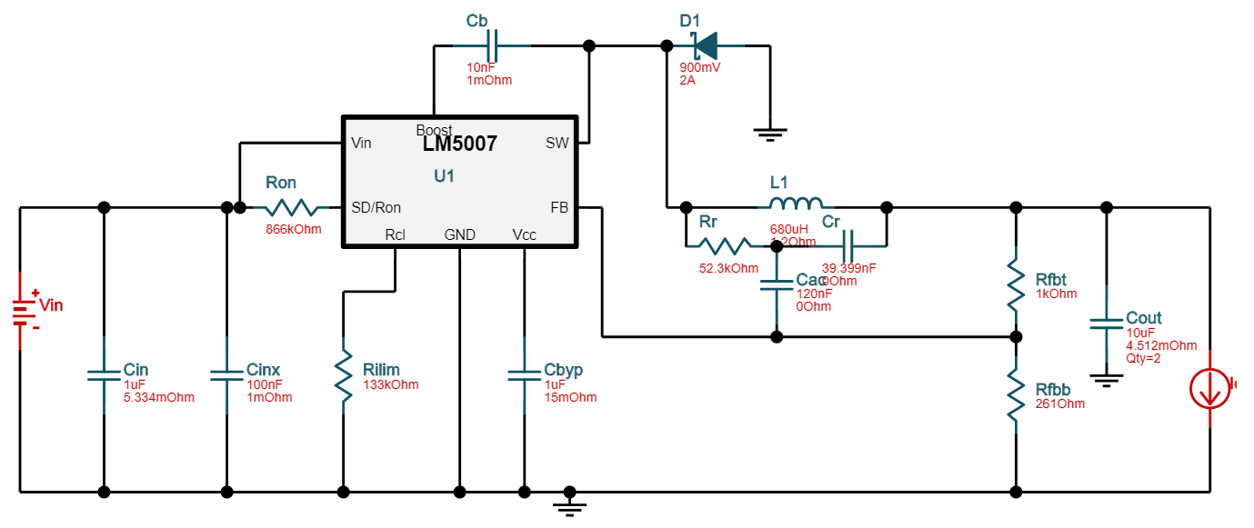

    Еще немного переделал схему DC-DC

    По умолчанию Re: Мой вариант усилителя с применением TPA3255 c ООС
    Над этим местом я бы сильно задумался.
    Фактически с пина SW LM5007 идет антенна которая излучает в окружающее пространство, а в непосредственной близости у вас располагается регулятор LM317.
    C4 и С7 из зоны повышенного нагрева от регуляторов, по возможности, лучше убрать, либо отодвинуть.

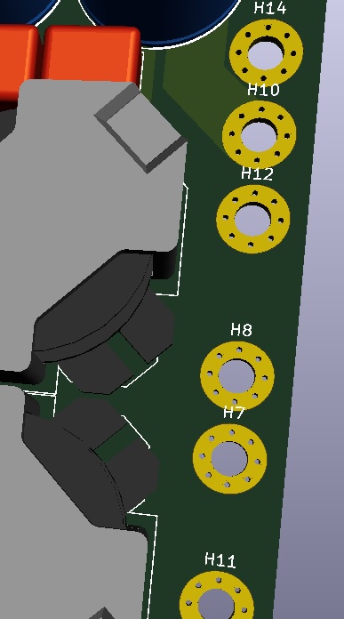

    Аватар для DrModd
    17.07.2019
    1,133
    Цитата Сообщение от ditter Посмотреть сообщение
    в плате проектируется отверстие 3,2мм
    Так и поступим, только вообще, зачем какие-то разъемы? Или пайка или винт.
    Завсегдатай Аватар для ditter
    04.07.2004
    RUS
    1,108
    Так и поступим,
    не совсем так
    Н7 и Н8 не должны быть на краю платы, надо стремиться к минимальной площади цепей питания, иначе от китайских поделок не далеко уйдем.
    и потом, там где выводы каналов надо делать чередование выход/земля/выход/земля, т.е. 4 отверстия а не 3 или 2.
    Аватар для DrModd
    17.07.2019
    1,133
    Не понял это...
    Не вижу необходимости, зачем?

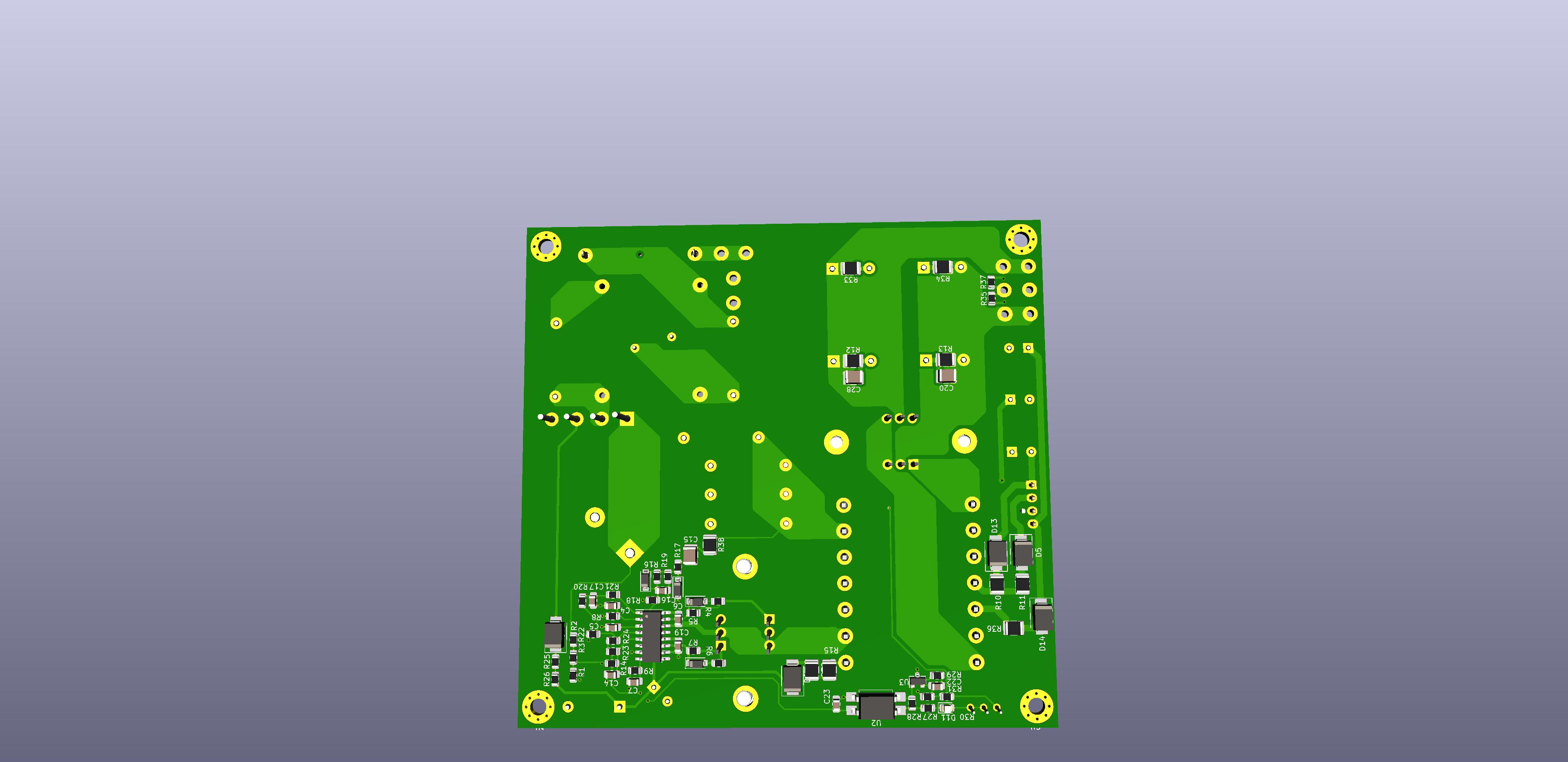

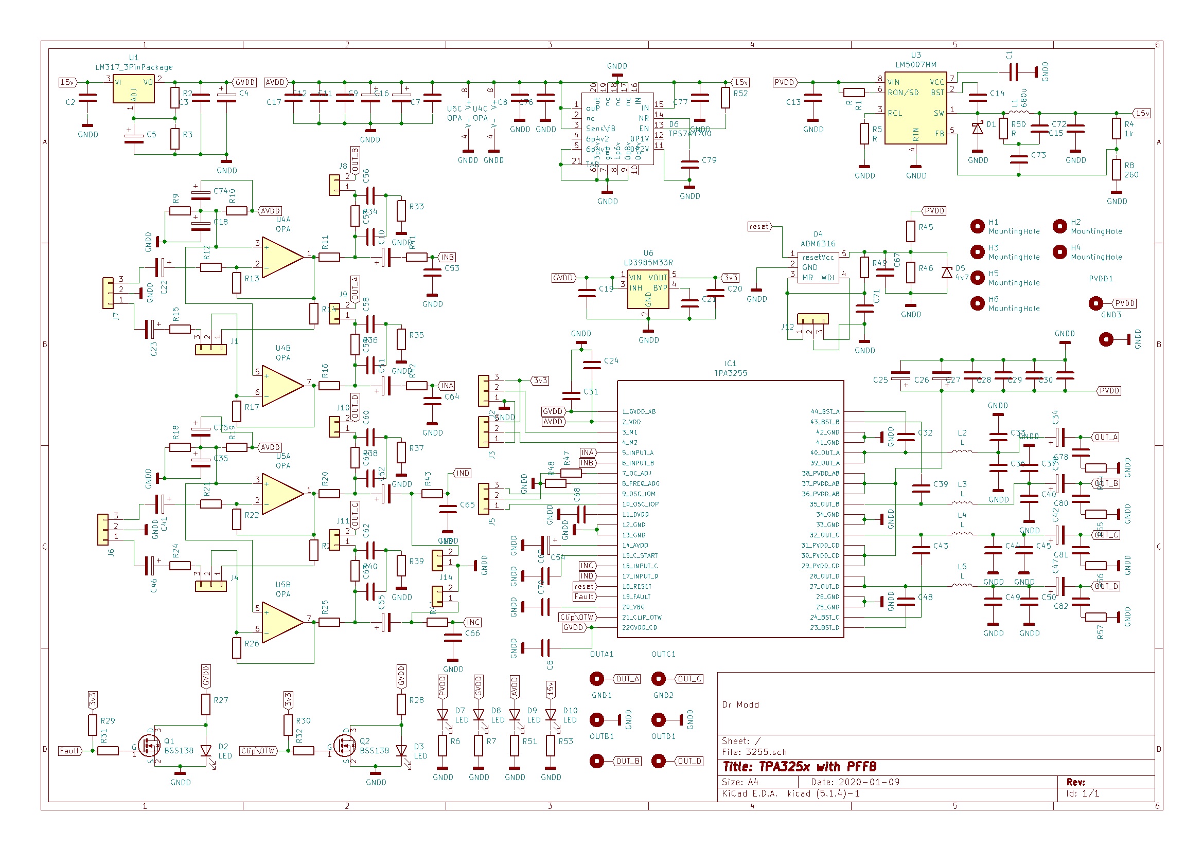

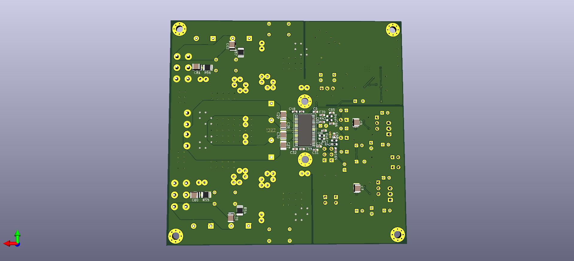

    Аватар для DrModd
    17.07.2019
    1,133
    Доделал плату.
    Исходники в архиве. Правок больше не будет, в этом виде отправляю на производство.
    Размер 105х100
    3255.zip
    Последний раз редактировалось DrModd; 13.01.2020 в 16:58.

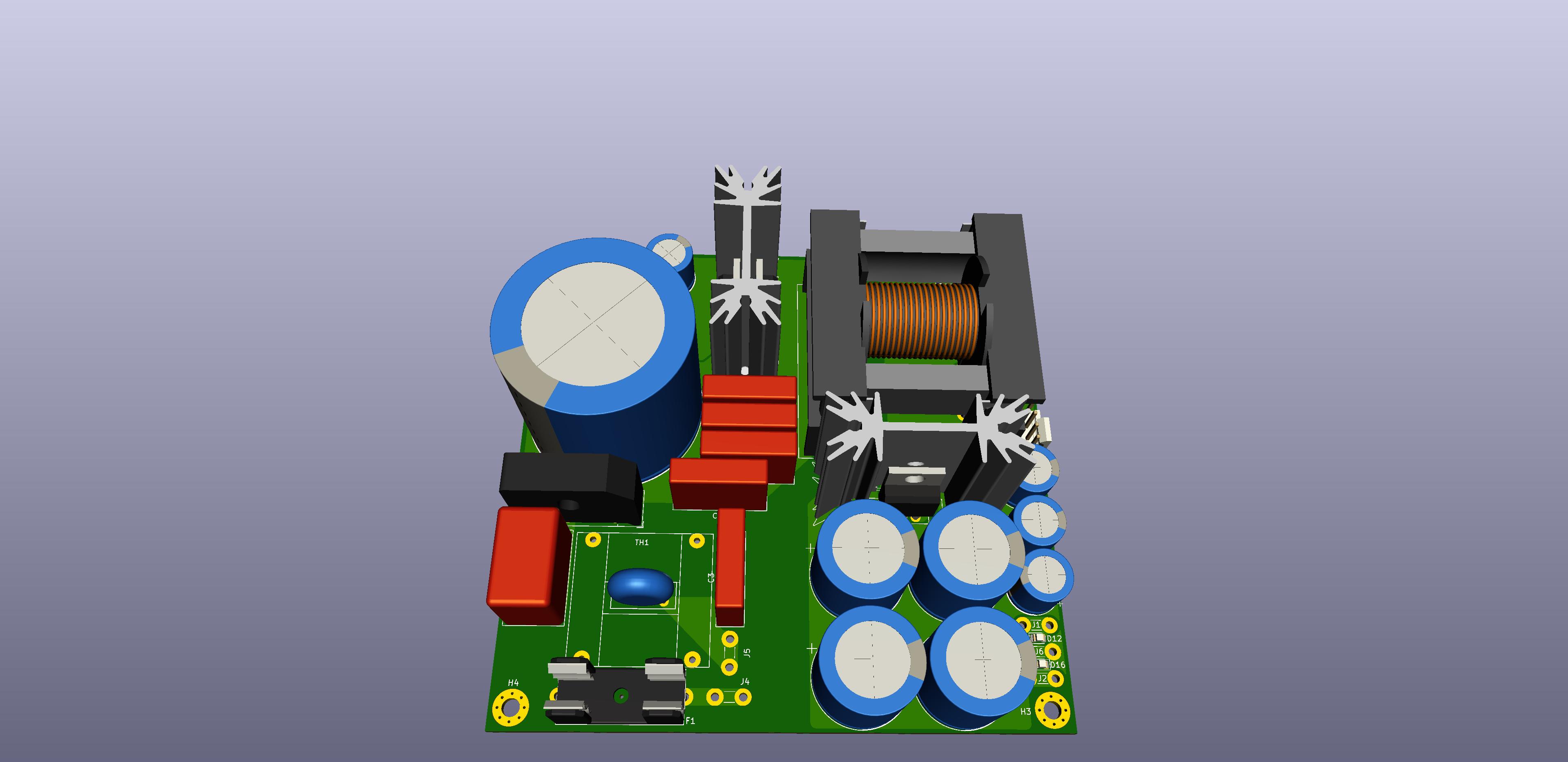

    Аватар для DrModd
    17.07.2019
    1,133

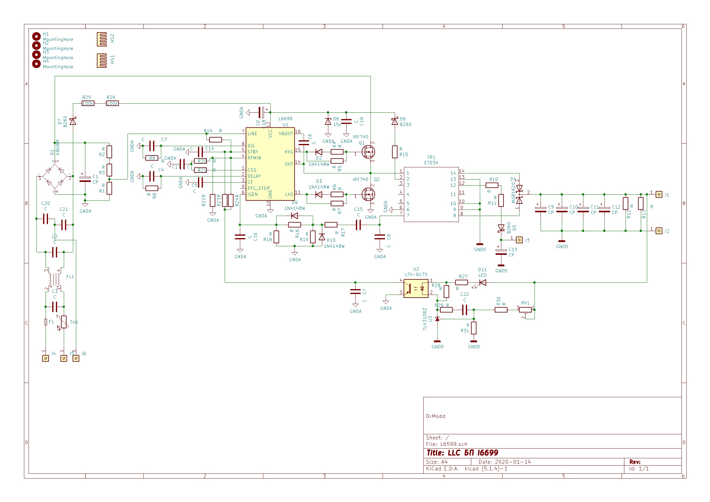

    Набросал схему LLC БП для питания этого усилителя, контроллер L6x99
    Надеюсь, что войдет в 100х105мм. Схема чуть менее чем полностью скопирована из аппнотов ST.
    Старый знакомый Аватар для halfcat
    01.01.2020
    Волгоград
    817
    Какие характеристики предполагаются?
    Аватар для DrModd
    17.07.2019
    1,133
    Ватт 400 номинала, 600 ватт максимум. Напряжение по расчету, 33 или 48 вольт

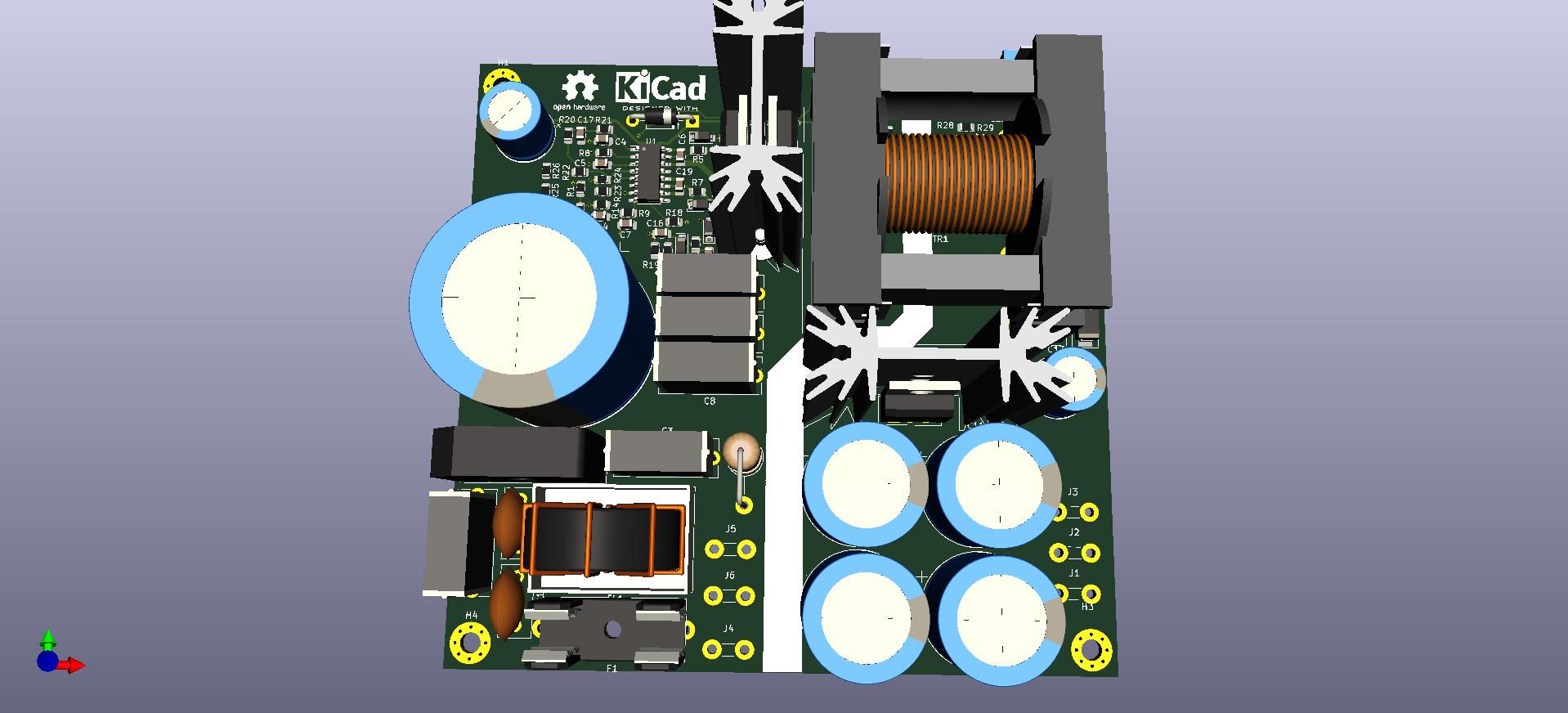

    Один канал ? в мост будет
    Аватар для DrModd
    17.07.2019
    1,133
    ЭТО блок питания.

    13.11.2019
    ЭТО блок питания.
    Я понял, не то процитировал, а усилитель на два канала? И где будите брать микросхему? Чип и Дип или китай?
    Аватар для DrModd
    17.07.2019
    1,133
    Чип конечно, пошел и купил.
    ---------- Сообщение добавлено 23:49 ---------- Предыдущее сообщение было 23:47 ----------
    От одного до четырех. Плата полностью универсальна, как и в аппноте от производителя.
    14.04.2009
    рядом с Москвой
    4,446
    Доделал плату.
    Какое назначение с74-75?
    Аватар для DrModd
    17.07.2019
    1,133
    Делитель напряжения. Нужны ли они?
