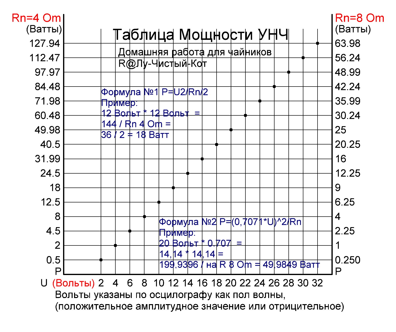

    Вежливо ни кто не знает, знают но молчат )) Усилители которые вы делали в детстве на одном транзисторе при питании 40 вольт дадут вам 10 вольт на выходе. Треть напряжения питания. Далее, усилители с источником тока, имитирующих двух тактник, дадут вам 50% от питания 40 вольт это будет 20 вольт на выходе (коим и является представленный в этой ветке экземпляр). "Только ради бога, мы говорим о действующем значении вольт а не амплитудном."
    Правило второе:
    Количество транзисторов в усилителе (по выходу), мощности не дают, но они дают пользователю (если он захочет) возможность загрузить усилитель более низким сопротивлением и получить мощность (то есть, увеличив ток через динамик)
    Правило третье:
    Мощность возрастает по параболе (квадратично), а не линейно как некоторым чудится...
    (В таблице вольты - пол маха синуса не путайте)
    И четвертое, берите амперметр включайте пилот сигнал и меряйте ток через динамик или через нагрузочное сопротивление и получите точное значение мощности достаточное для бытовых целей. Путаница в замерах потому что опускают момент, чем меряют, осциллографом или тестером, и это разные вещи... не считая путаницы из за этого в формулах.
    (Школьный курс закончен, осталось запомнить и не задавать лошарных вопросов откуда такая мощность)
    Вам ни кто не мешает, включить генератор, замерять на сопротивлении токи и составить таблицу мощности, и больше не спорить.
    Таблица разработанная специально для вас родненьких, в Интернете такой нет, старался же... что бы снизошло...

    выходная мощность будет 15-16 ватт
    Если верить "размаху" в 38 В, вых мощь получится 22Вт на 8Ом.

    Да, уж ..... подобную глупость ещё надо поискать ..... Особенно впечатлили измерения значений мощности при 18v и 20v.
    ---------- Сообщение добавлено 23:34 ---------- Предыдущее сообщение было 23:12 ----------
    Да, это практически грамотный ответ. Наше поколение .....

    По осцилографу пол маха берется...

    Цитата Сообщение от divizka Посмотреть сообщение
    В таблице вольты - пол маха синуса.
    Пол маха синуса, это технически грамотно называется амплитудой, его значение нужно разделить на 1,4142 это и будет эффективное значение напряжения ..... Например при значении "пол маха" синуса в 20 вольт, выходная мощность на нагрузке 8 Ом = 25 ватт и на нагрузке 4 Ом = 50 ватт.
    Аватар для divizka
    24.03.2015
    172
    По умолчанию Re: Усилитель A-MORAL
    Можно делить как хотите...лишь бы результат совпадал.

    Формулу киньте сюда...
    Формула для вычисления мощности P = (0,7071*Um)^2/Rн где Um - это амплитуда синусоиды, Rн - сопротивление нагрузки.
    Аватар для divizka
    24.03.2015
    172
    Да, это она и есть... простите если не поняли друг друга...
    Тот же результат будет если:
    Пример : 20 Вольт * 20 Вольт / на Rn 8 Om / на 2 = 25 Ватт
    то есть P=U2/Rn/2
    Но, есть одно но... Если высчитывать по площади то не сходятся цифры. Эти формулы выше, показывают заниженный результат. По площади результат выше на 26 процентов. Как то так...
    Последний раз редактировалось divizka; 19.11.2019 в 02:53.
    Нормально, но вроде разобрались в итоге - это главное. Картинка хорошая - всё просто и понятно.
