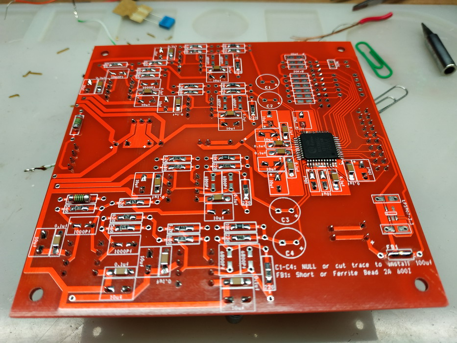

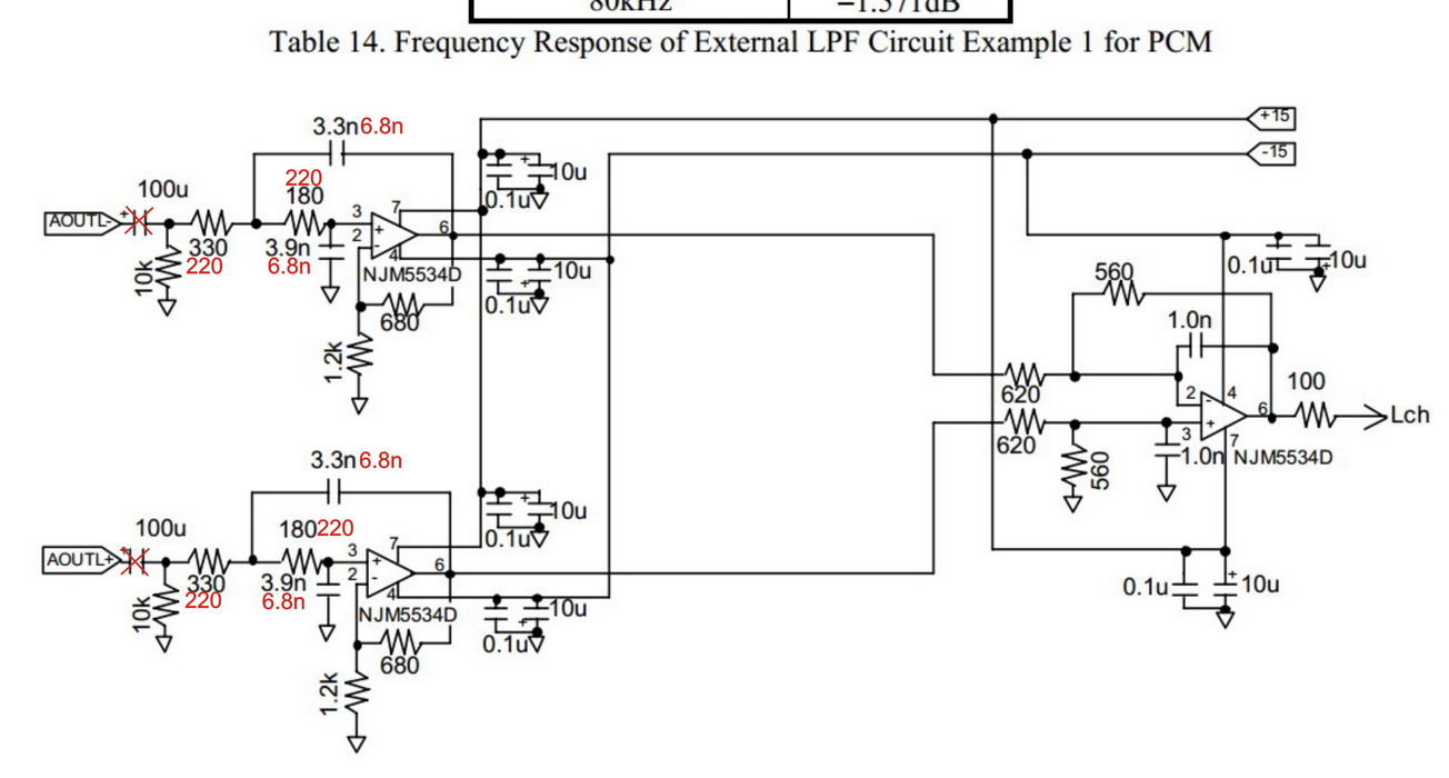

    Приветствую всех, есть вопрос :
    Собираю ЦАП - китайский конструктор на АК 4399, заказал, запаял почти все детали, но думаю ошибся с типом конденсатора в фильтре. Схема почти по даташиту ( прилагаю ниже ), на схеме конденсаторы 3,3 нФ и 3,9 нФ ( в моем китайце они по 6800 пФ ) , я их купил многослойную керамику смд ( MLCC ) , а по идее туда надо пленочные, например FKP2. Насколько это критично, чем чревато, могу ли я их запаивать или нужно заказывать пленку ??

    С другой стороны, и симулятор показывает входное сопротивление 10к при закороченных конденсаторах.

    Так я с этого и начал - что номиналы занижены...

    Спасибо всем кто откликнулся. Временно впаяяю керамику , потом обязательно заменю полипропиленом типа FKP.
    Эта схема уже работает у друга, вроде завала нет, мне все нравится , но я срисовал схему китайца и пометил отличия красным цветом :
    Вложение 344427
    Они не занижены, просто при таких номиналах - надо ставить конденсаторы.
    В других схемах, из того-же даташита, конденсаторов нет.
    P.S. У меня схемы не из даташита, но конденсаторов тоже нет

    Промоделируйте в симуляторе, обратив внимание не только на АЧХ, но и на ГВЗ.
    По АЧХ завал на 20 кГц 0,2-0,3dB, по ГВЗ выброс не более 10-15%.
    Там ещё и коэффициенты звеньев у китайца другие, то есть другой тип фильтра.

    Всем привет и всем благодарен, не ожидал что так углубимся, отвечаю по порядку:
    к сожалению симулятором не владею, а 10-15 % ГВЗ это много или нормально?
    Для указанных 5534 это перебор.
    То есть либо менять их, либо менять номиналы LPF.
    забыл сказать что даже не рассматривал эти ОУ, я уже прикупил ADA 4627, есть два опера OPA627 - буду их пробовать на выходе чисто из вкусовщины.

    Другое дело, что нет разделительных конденсаторов, как без них искажения, не знаю.
    Поясняю - в ЭТОЙ схеме без конденсаторов будет больше искажений чем с ними.
    не знал что эти конденсаторы критичны , у друга схема работает без них, НО на плате есть место для них ( закорочено С1, С2, С3, С4 ), и написано что можно разрезать дорожки и установить искомые конденсаторы, так что я разрежу - впаяю и сделаю микропереключатель-перемычку для сравнения. вот фото Нажмите на изображение для увеличения.
    Допустимо.
    В идеале, в пределах звуковой полосы, ГВЗ ровное.
    См. ФНЧ аппроксимации Бесселя.
    Тут попроще. http://analogiu.ru/6/6-5-1.html
    Баттерворт уже даёт выброс. Фильтр может быть ни то ни сё по аппроксимации, просто надо чтобы выброс был невелик, т.к. при его большой величине может быть слышно его влияние. Симулятор всё это показывает.
    Симулятор освойте, а пока можно попросить кого-то помоделить.
    У меня просто нет на это времени.
    Саша, закоротил конденсаторы. Цапик играет, как прежде. АК4490, искажения на том же уровне. Карта xonar d1. Без крышки верхней измерял, поэтому снизу от сети наводки. Второй файлик раньше снимал, с конденсаторами. ОУ ad845 в сумматоре, до 5334.
    Схему покажи. Может у тебя там нагрущка побольше.
    У меня все-же пониже.

    Схема из даташита один к одному - перемычки поставил. Сам удивился, черным по белому написано ограничение. И не греется, и никаких в звуке особенных отличий.
    39,205
    По умолчанию Re: Подскажите тип конденсатора в ЦАП, насколько критично
    Которая рис. 41?
    Странно, в таком включении без конденсатором КНИ растет.
    09.03.2007
    2,167
    Да, рис. 41. Ну вот факт, ничего больше не менял, дай, думаю попробую.
    Может искажения и больше, это карта ограничивает, на самом деле гораздо ниже, вот и не видно разницу.
