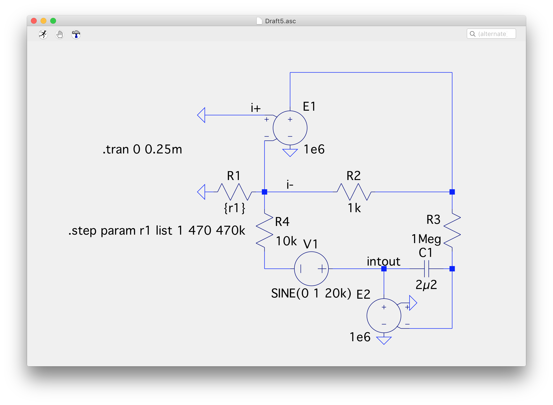

    Берём идеализированный основной усилитель E1 и интегратор E2:

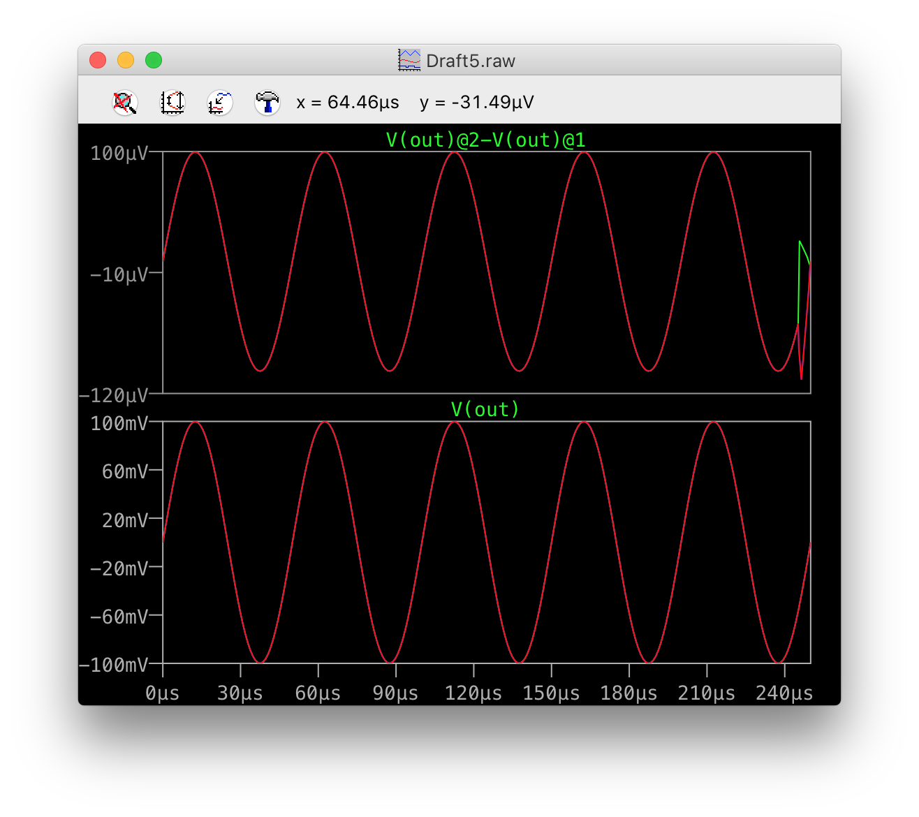

    Вводим шумы и искажения V1 на выходе интегратора, паяем разные R1 и измеряем напряжение на выходе E1:
    Видно что замена резистора влияет. Но очень не сильно Как и почему — прошу пройти в википедию, выше давал ссылки, и инструкцию в каком порядке их читать.

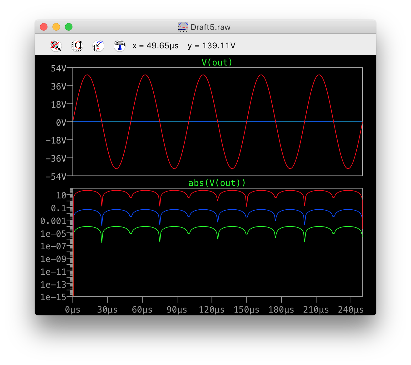

    Ну и заодно, проверим то что я говорил что 1к (r2 в моей модели) как раз влияет, вопреки распространённому мнению:
