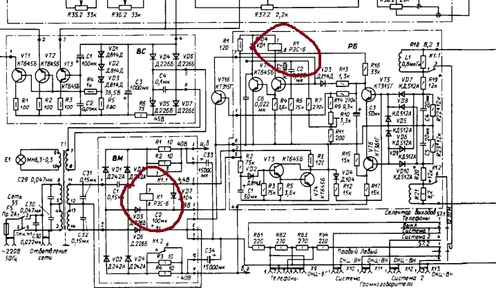

    Цитата Сообщение от Alemoke Посмотреть сообщение
    Схему точно смотрел?
    все правильно.На плате защиты стоит реле мягкого пуска,а реле защиты от постоянки на плате мощника
Название:	обратная сборк&#10.jpg
    С уважением Максим.

    В оригинале то так. у автора все давно на ТКЕ56ПД заменено

    ...а реле защиты от постоянки на плате мощника
    на некоторых аппаратах реле на платах УМ нету. мжт выдрали их...

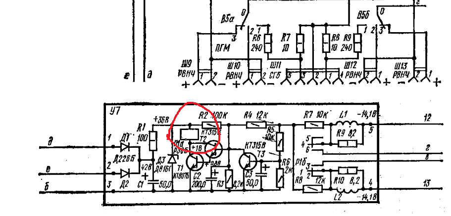

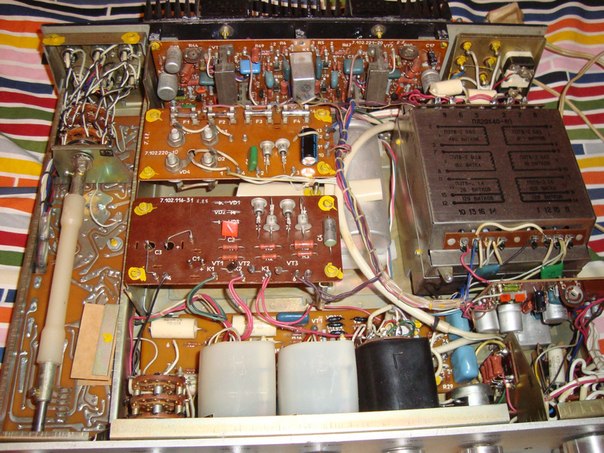

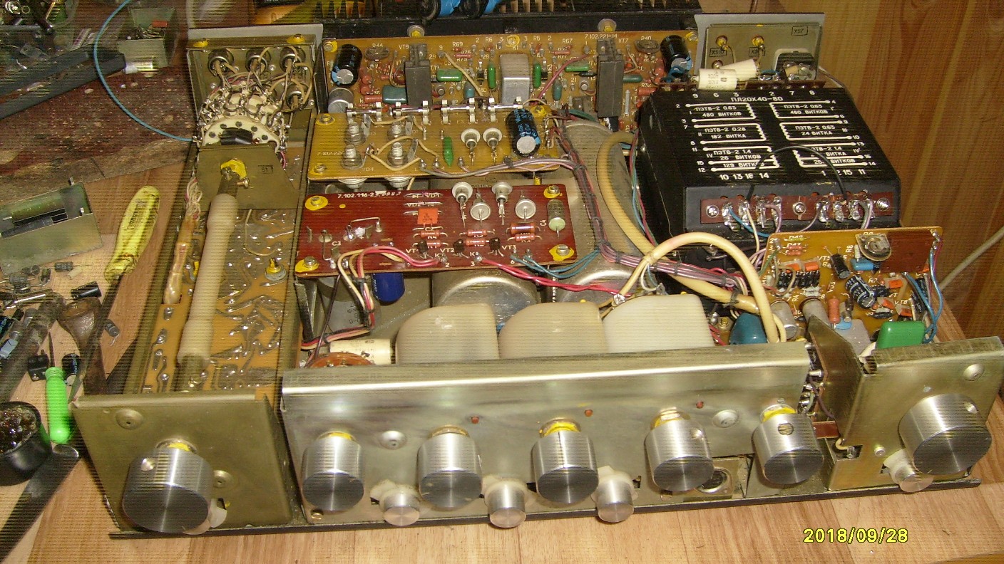

    СпИцИально для одАренных.
    Вер 1

    фоткЭ

    рэс 6 на РБ только. на УМ нэтУ
    вер 2-3

    фоткЭ

    РЭС 6 на УМ и РБ.

    По умолчанию Re: И снова Бриг 001
    Ну не смотрел вложения, так и скажи, зачем прикидываться шлангом.
    SSkot; вы фото первой версии дали,вторая иная
