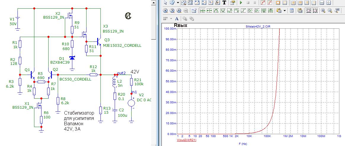

    Одним из основных недостатков параметрического стабилизатора на базе эмиттерного повторителя является относительно большое выходное сопротивление. Оно обусловлено зависимостью падения напряжения база-эмиттер от тока нагрузки. Если измерять изменение Uбэ и добалять его к опорному напряжению, то можно на порядки уменьшить выходное сопротивление стабилизатора.
    Ниже приведена принципиальная схема такого стабилизатора, которую я предполагаю использовать для питания нового каменного однотактника.
    (Цепи термокомпенсации выходного напряжения и защиты от КЗ не показаны).
    Критика, советы приветствуются.

    hydr, без словоблудия, какая из моих схем хреново играет или схемотехнически неграмотна?

    Вообще , вот это интересное направление , Игорь давно эту тему "копает" ( ещё помню , в одной теме выходной каскад был с похожей идеологией ) - интересно оно с "философской" стороны тем , что допускает разные трактовки . Тут и ООС , и ПОС , и вообще всё в одном флаконе , так сказать . Так что , ИМХО , нет смысла так уж "ломать копья" в дебатах , и тем более обвинять кого-либо в "лженауке" и "лысенковщине" , гыгы - как по мне , что физике не противоречит - то и научно
    Тем более , что мы не раз видели уже примеры , где нельзя однозначно подогнать работу схемы под какое-то "клише" - достаточно вспомнить про каскад SRPP ( он однотактный или двухтактный ) , или например выходной каскад с "подвесным" питанием ( например как в Заратустре сделано ) - там для звукового сигнала просто эмиттерные повторители , но ещё в неявном виде присутствует цепь параллельной ООС по постоянке и инфразвуку , сдвигающая середину питания и таким образом стабилизирующая рабочую точку каскада без дополнительных сервосистем на ОУ - и в этой цепи транзисторы включены не с ОК , а с ОЭ ( и так мы начинаем понимать , что все эти "ОК , ОЭ , ОБ" есть также условности из учебников ) . Ну или , например , известный всем "азбучный" пример из радио - SSB , что можно трактовать как амплитудную модуляцию с подавленной несущей и одной боковой , или называть это некоей "амплитудно-частотной" модуляцией , или же , с не меньшим успехом - говорить , что никакой модуляции там вообще нет , а есть просто перенос звукового сигнала вверх ( и в приёмнике вниз ) по частоте . Короче говоря , ИМХО лучше поменьше спорить про все эти "заморочки" , а больше внимания уделять собственно схемотехнике ...

    deemon, спасибо, я не смог бы выразить свои мысли лучше

    EDDiE, нет, там совсем другая концепция, и сделать лучше, чем у Назара не получилось. Хотя отличный параллельный стабилизатор в результате дискуссии сделать удалось.

    Да, впрочем, и без динамической нагрузки он очень неплохо работает.
