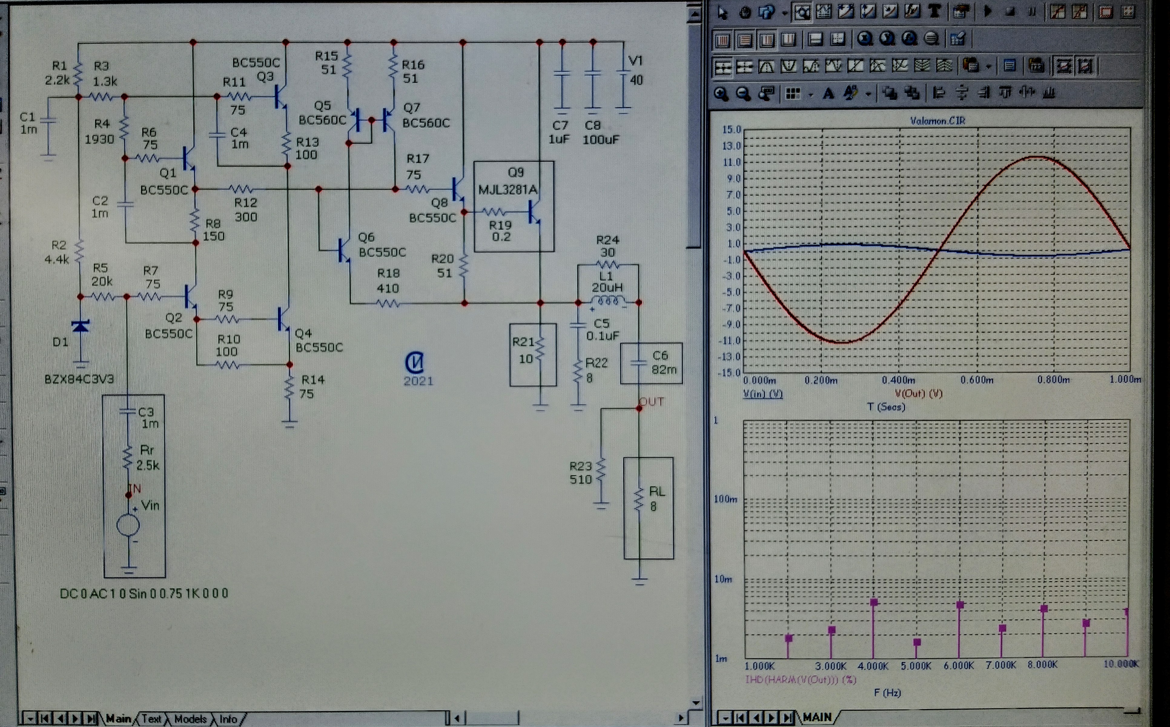

    Сейчас собираю такой вариант.

    По умолчанию Re: Проект усилителя "Валамон" или "Каменный однотактник-2"
    C Q3 Q4 сигнал не снимается совсем?
    С них и снимается Это просто модернизированный вариант усилителя Кулиш, (рис. 2б в статье).
    А, так и подумал Q1 как сумматор!
    Ну да, если делать в лоб, невменяемое напряжение питания надо.
    А ВК корректирует однотактный Хаксворд
    Транзисторам Q3,Q4 не жарко?
    Вы правы. Реально стоят подобранные по бете КТ602Б. На выходе, разумеется, КТ908.

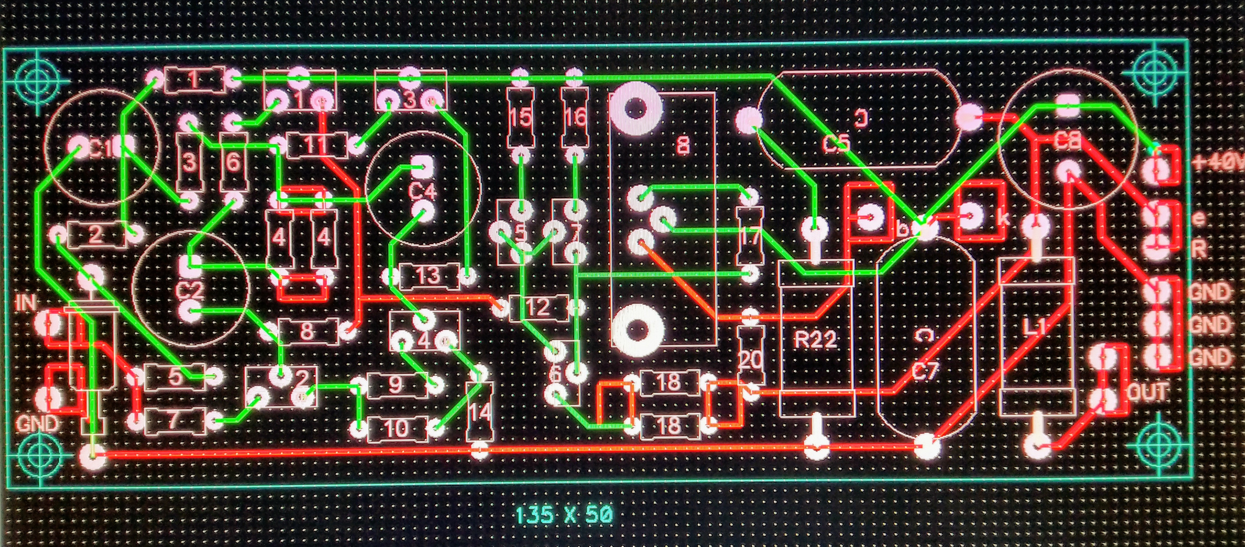

    Спасибо на добром слове.
    Стабилизатор планирую, но без ОУ, на базе ЭП на КТ908.
    Проект ПП есть:Нажмите на изображение для увеличения.
    Если у лампового преда выходное сопротивление не выше нескольких сотен Ом, то думаю будет нормально работать.
    Semigor, скажите пожалуйста, для чего нужны транзисторы Q3 Q4 в схеме из 24поста?
    и можно ли в данную схему вместо резистора нагрузки 10ом поставить ИТ?
    Насколько я понял, эти транзисторы для компенсации искажений, местная ООС. Наверное, ИТ не проблема, другое дело, что автор, вроде, предпочитает резистор.
    Цитата Сообщение от Vitto Посмотреть сообщение
    У меня тоже вопрос: почему было решено отказаться от повторителя тока в ВК, как в топик-стартовой схеме?
    ну дак наверное для уменьшения искажений,с резистором они довольно большие и добавлен компенсатор на Q5Q6Q7
    а вот как Q3Q4 компенсируют мне не понятно может это термостабилизация такая?
