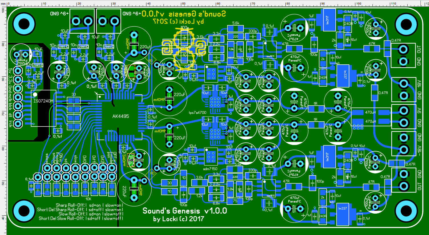

    В общем выкладываю LAy-ку платы цапа на ак4495.
    Для тех... ну в общем, как в названии темы. -))
    Собрано, проверено, отслушано.
    Играет много лучше всех китайцев, а их было 4ре варианта для сравнения.
    Можно качать и править править под свои нужды, а можно просто сделать в таком виде, как есть.
    Номиналы все подписаны, если сомневаетесь - открывайте ДШ на соответствующий компонент. В фильтре НП0 и Melf, остальное как хотите...
    Ну в общем такое доброе дело-))) может 4495_6_2 _last.zip зачтется наверху-) Нажмите на изображение для увеличения.

    Источник как Аманеро, так и Икс-мос возможен (с 5в на3.3в распаять нужно будет рядом с разъемом цепь)

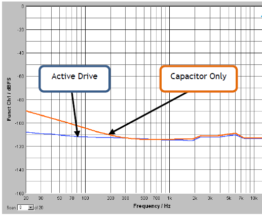

    38,792
    По умолчанию Re: ак4495, для тех кто боится делать сам и покупает китай.
    Цитата Сообщение от Deemon1970 Посмотреть сообщение
    Вот я думаю, если на CS5361 прикрутить опору как у Алекса в десятке, на низах станет заметно лучше?
    Должно.
    Кстати, идею я почерпнул из эвалуйшн борды для другого Аудио-АЦП (именно АЦП , причем совершенно не известного в широких кругах)

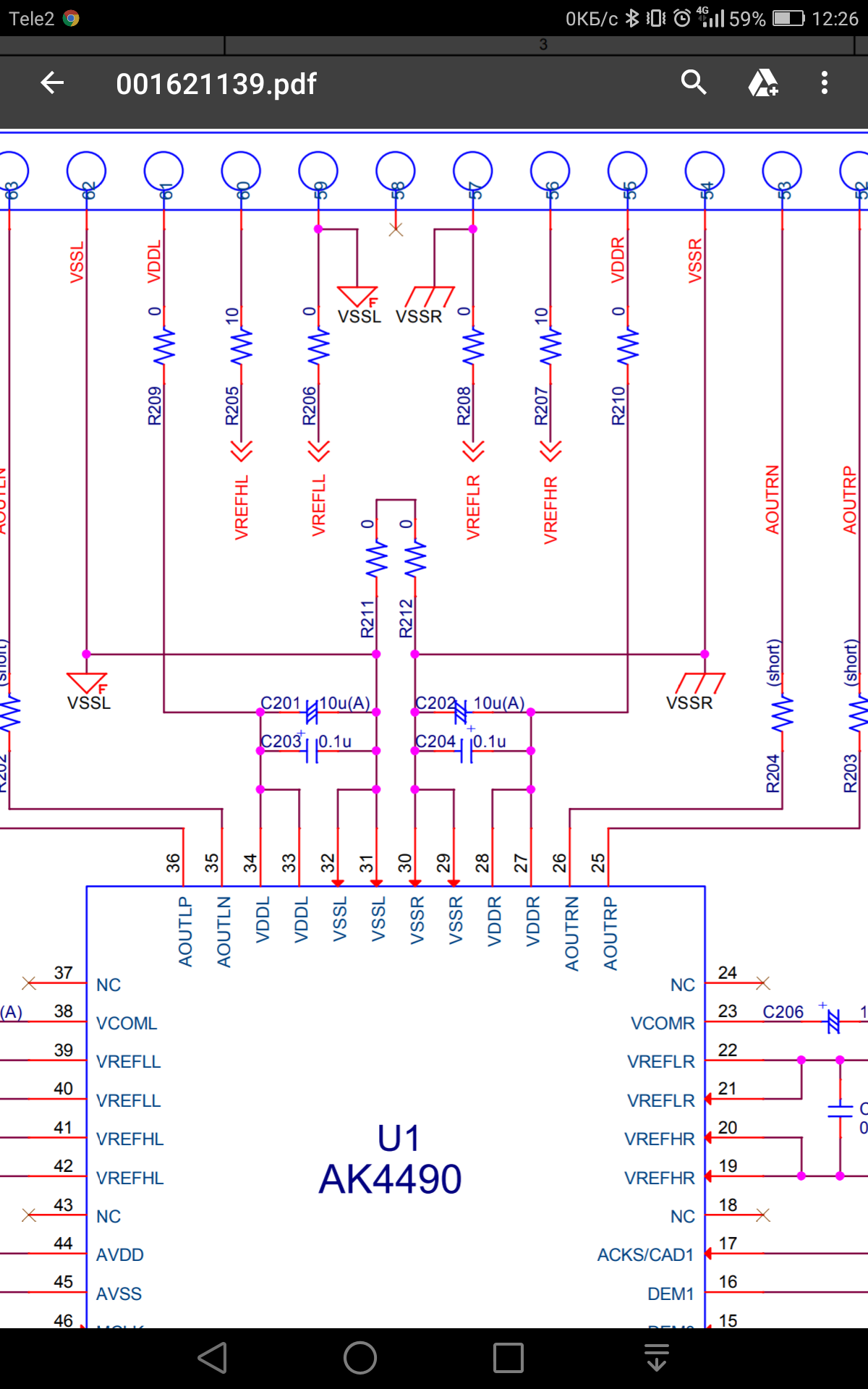

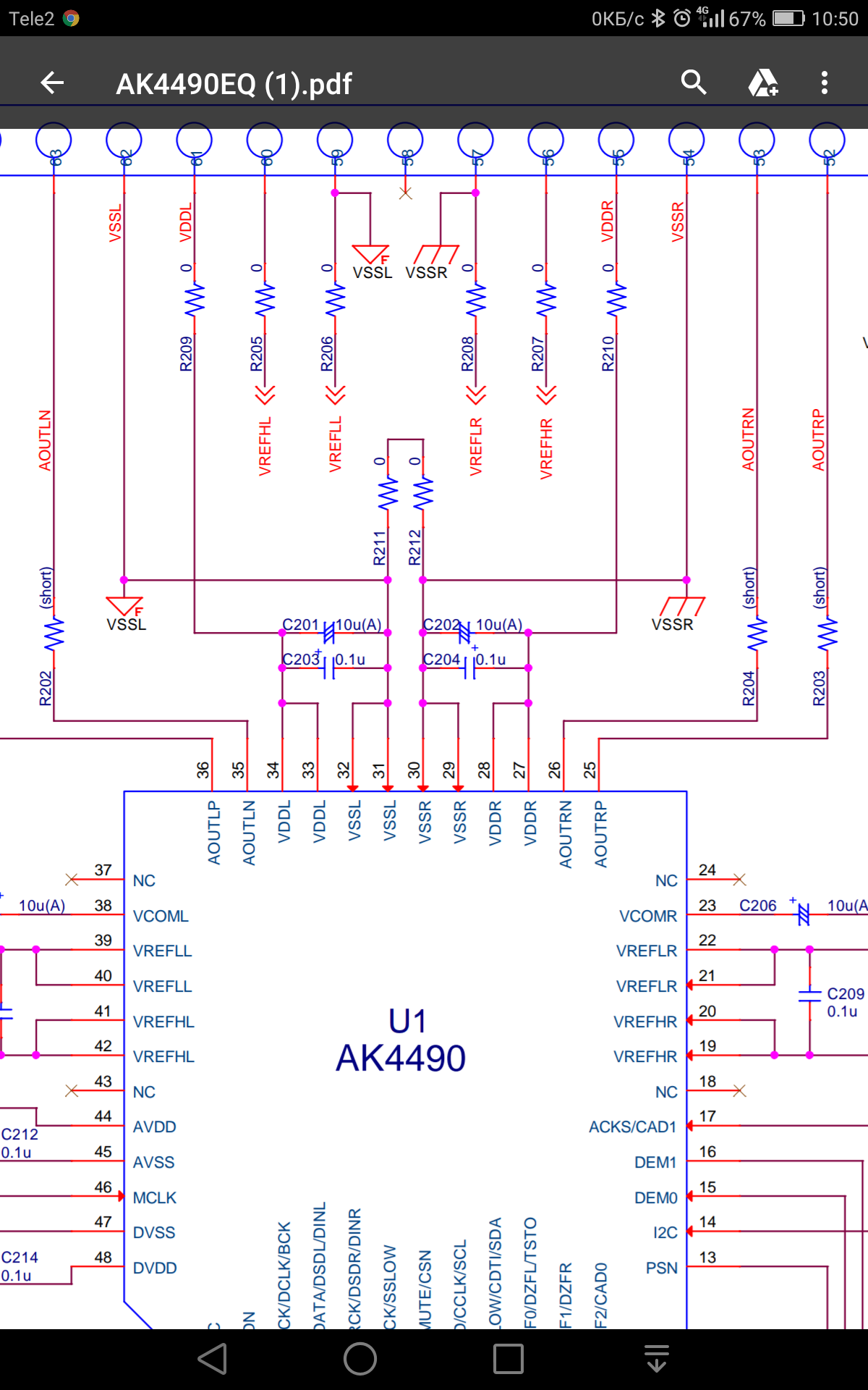

    А ту знаменитую кривую графика зависимости искажений нижних частот от емкости, наверное, не видел только тот, кто не интересовался цапами.
    Я так понимаю это из evalution board 4490 rev.0,? А ничего что там стояли резисторы 10 ом последовательно с конденсаторами ? В последней ревизии убрали резисторы и график тоже убрали чтобы не позориться)
ID:	318295 Нажмите на изображение для увеличения.
    13,161
    In addition, according to the eval board manual, a large value capacitor between VREFH-L/R (Analog 5v) and VREFL-L/R (GND) improves the THD performance in accordance to the following graph:
    The Diyinhk board is implemented with 2200 uF capacitors, achieving the best THD numbers. (The larger capacitor holds the reverence voltage stable -perhaps an even larger capacitor would further improve the low frequency THD numbers).
    There is an option to use separate supplies for right and left VREF and VDD. This also follows the scheme implemented in the official evaluation board where the left VREF is separately powered from the right VREF.
    https://hifiduino.wordpress.com/2014...rita-4490-dac/
    Завсегдатай Аватар для Yurgen
    23.05.2005
    Из Замкадья
    1,626
    Скопипастили даташит нулевой ревизии на evoboard, но при этом посмотреть схему и понять почему так, это уже задачка не для писателя) В общем не читайте на ночь японских даташитов)
    23.05.2005
    Из Замкадья
    1,626
    Цитата Сообщение от sergey367 Посмотреть сообщение
    Вдруг кто то не читал. Вот что по этому поводу Андронников пишет .
    http://www.diyaudio.ru/forum/index.php?topic=5320.0
    Пост 29
    На реальной плате оказывается даже не 10 а 16 ом стояли.
