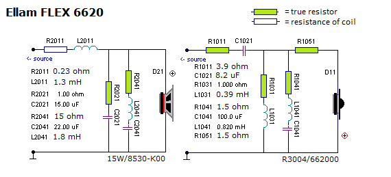

    Можно ли в данном проекте заменить последовательную проволочную катушку на мидбасе (L12011) и параллельную проволочную катушку на ВЧ (L1031)на ленту равного сечения. Конкретно на WAX COil от jantzen 12AWG и 18 AWG соответственно?
    http://www.troelsgravesen.dk/Ellam-FLEX.htm

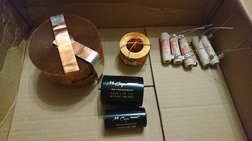

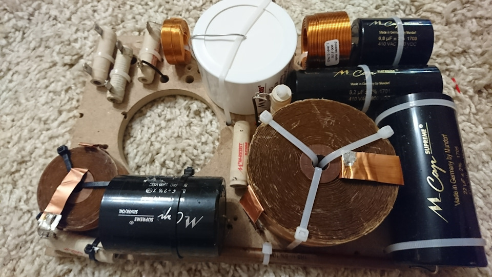

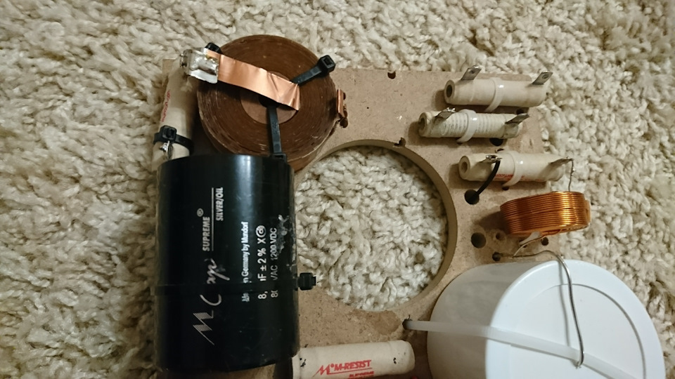

    Собрал двушку, любопытно же.
    Вот , что нужно было на каждый канал докупить, чтоб из этой
    http://www.troelsgravesen.dk/Ellam-FLEX-3W.htm
    трешки переделать
    Получилось собрать на более лучшей комплектухе, чем трешку.
ID:	319164 Нажмите на изображение для увеличения.
ID:	319165 Нажмите на изображение для увеличения.
ID:	319167 Нажмите на изображение для увеличения.
    Мне пока нравится больше трешки Ellam Flex 3w
    Видать кривая получилась она у меня.
    Когда была одна сторона двушки собрана а вторая трешки - посравнивал.
    Да трешка явно громче, но мне показалось СЧ преобладает и над низом и над ВЧ.
    В двушке все легло на ухо легче, голос, низ, пространство.
    Все как-то понятней.
    Последний раз редактировалось iskander80; 03.05.2018 в 00:19.

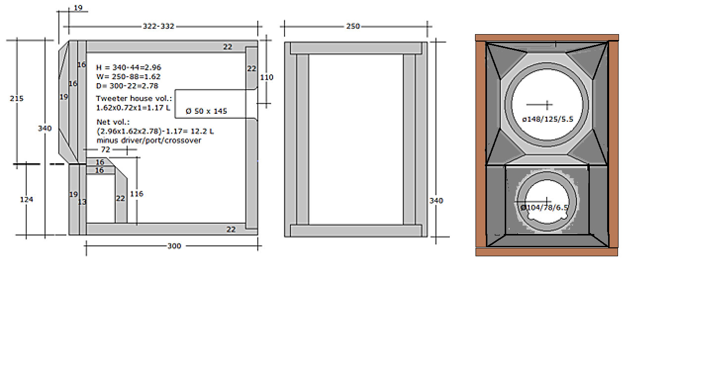

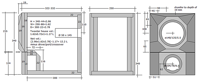

    Помогите пожалуйста с проблемой:
    Каким все же образом можно сделать фронтальную панель, при условии сохранения ширины бафла и выступа мида относительно вч?
    Ну и так и сяк верчу родной корпус: уе.ище.
    Вот в таком стиле нравится:
ID:	319934 Вот на чертеже: Нажмите на изображение для увеличения.
    Либо как родной, но тоже чуть изменен(за счет боковин с заходом на фронт):
    Вот родной корпус:
ID:	319937 Нажмите на изображение для увеличения.
    В обоих вариантах с изменениями перметр приведен к одной линии как тут:
    То есть в приоритете первый вариант, возможен - второй, а родной отпадает как невозможный по эстетическим соображениям.
    Просто скажите насколько сильно влияют на АЧХ эти скосы при прочих равных?
    Последний раз редактировалось iskander80; 14.05.2018 в 03:37.

    Кто же ответит про скосы, если никто их не делает. Мне третий вариант больше нравится.
