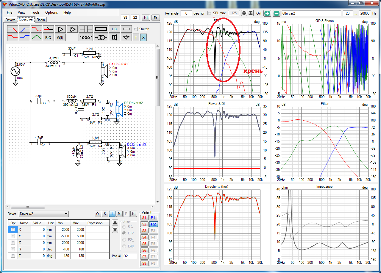

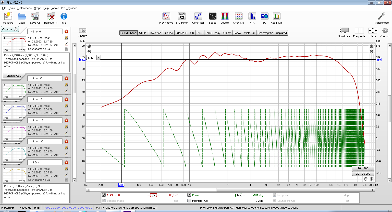

    По умолчанию Re: Программа VituixCAD
    Здравствуйте! Подскажите где у меня косяк. Пока еще курю мануал. Измеряю в REW в двухканальном режиме. НЧ меряю в ближнем и дальнем поле и отдаю в MERGER . Там симулирую и получаю файл нч с дифракцией. Все замеры скармливаю в CROSSOVER и получаю вот такую хрень. На реальных замерах ачх этого нет. Если поставить галочку MINIMUM PHASE , то хрень уходит и даже можно что-то насимулировать. Но потом с реальным замером и близко не попадает. Отлично попадает без MINIMUM PHASE . Понимаю что у меня с фазой что-то не правильно ,или при замерах или при симуляции. Измерительный тракт не вызывает сомнений. Микрофон ЕСМ-8000,зв.карта E-MU 0204 ,унч Л.Зуева 2008 1канал для измерений.Нажмите на изображение для увеличения.

  7. #27
    14,013
    Полярность!
  8. #28
    В хелпе предлагается, помимо двухканальных замеров и склейки ближнего и дальнего, еще и окно делать от отражений (ir window).
    Но все это хрень - одноканальный замер, без всякой склейки и окон, а потом доводим по замерам с фильтром и на слух.
    Полярность!
    В смысле полярность динамиков при замере? Так соблюдал. Отключаю нч часть,свожу сч и вч и хрень перемещается в область раздела сч и вч. В одноканальном режиме все хорошо,но даже близко на правду не похоже.
  10. #30
    04.04.2012
    Севастополь <-> Hong Kong
    463
    SERG61, полярность средника в симуляторе поменяйте на нормальную и хрень исчезнет

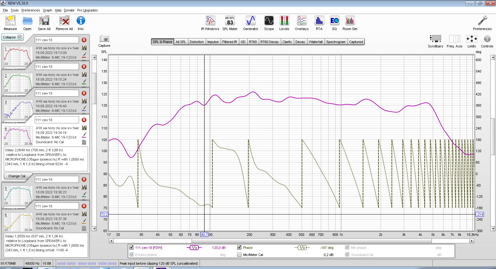

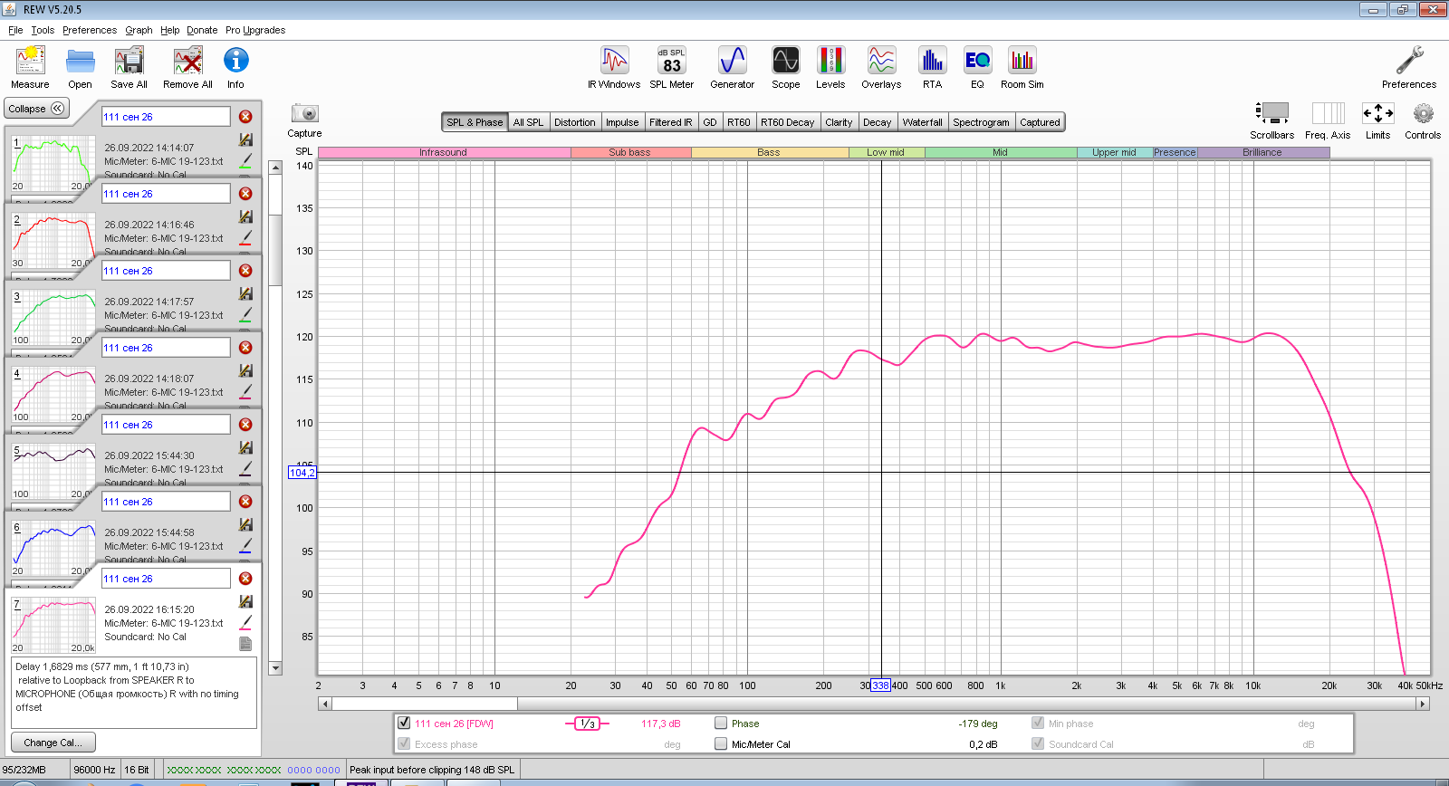

    Полярность менял. По моему косяк с кривой фазой. И кривая фаза получается при замерах. Нарыл старые замеры этих же АС ,там все хорошо.Симуляция и реальные замеры 1к1. Делал как-то внеосевые замеры в двухканальном режиме.Но тогда я делал через "коробочку" для ARTA,а тут схема из мануала симулятора-одним шнуром т.е. полудвухканальный,как в мануале.Нажмите на изображение для увеличения.
Название:	1149 плохо.png
Название:	1149 хорошо.png
Название:	8534 плохо.png
ID:	425872 Первый график полудвухканальный SEAS 1149- плохо,второй он же ,но через коробочку-хорошо. Третий -Скан 26W8534 полудвухканальный-плохо. Буду рыть дальше.
  12. #32
    14,013
    Делается общий замер всех динамиков сразу без фильтров.Затем двигай головы по глубине в симуляторе, пока не получишь нужную картину с отдельными замерами.
    Никакие двухканальные методы не всрались. Чтобы напартачить с фазой, достаточно совсем немного...
    А REW я поигрался и забросил еще когда она начала быть популярной. Я тогда не понял, как она в помещении всё так рисует красиво, когда в АРТЕ ничего такого и близко нет. Зачем программа, которая додумывает?
    А дальше решайте сами.
    Так и делается.Но только как? Каждый дин по своей оси Y, или с одной точки по оси вч. На то и двухканалка ,чтобы учитывать фазу и задержку автоматом.Но чтобы замерить коректно это проблема.Во всяком случаи у меня. Копаем дальше.
  14. #34
    14,013
    Если сводишь на уровне ВЧ, то и контрольный замер там же.
    Если вверх ногами делаешь колонку, то напротив басовика.
    Бывает еще когда СЧ на уровне ушей.
    Ты же задаёшь координаты X - Y - Z в симуляторе..
    И двухканальный режим тебе не даёт автоматом, что в симуляторе сойдётся всё. Двухканальный режим тупой -- он ставит начало на пик. Если не сообразишь, то вытаскивай из измерений минимальную фазу и подгоняй АЧХ в симуляторе под контрольную.

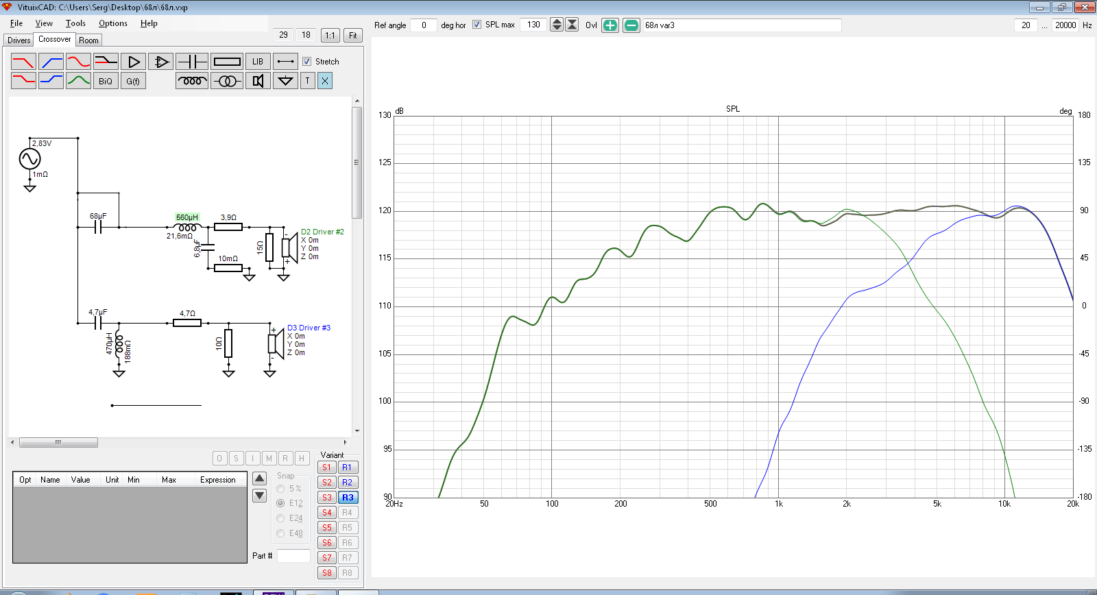

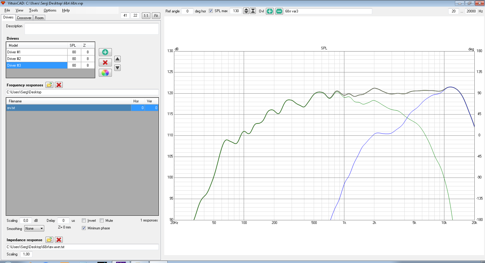

    Конечно не ввожу.По обучающим роликам в ютюбе ,я понял что вводить каординаты надо ,если мереешь каждый динамик по своей оси и в одноканальном режиме. Но я меряю все динамики по оси вч и в дв.канальном режиме,а REW даже показывает растояние и задержку в файле. На сколько коректно это получается тут и посмотрим.Сильно не ругайте,я же только учусь. Вот что я сегодня нарыл.Проблема с измерением фазы -это уменя косяк.Померает очевидно моя E-MU 0204 или опять драйвера глючат.Из 5-6 замеров ,один коректный,осталные с кривой фазой.Собрал все же хорошие файлы и вот что вышло . НЧ диапозон выключил ,ибо там большие переотражения и сильно криво. Сводил на скорую руку ,сильно не придирайтесь.Это 1262+1149.Нажмите на изображение для увеличения.
ID:	425900 Это с миним.фазой симуляция.И реальный замер.Нажмите на изображение для увеличения.
ID:	425901 Это симуляция с макси.фазойНажмите на изображение для увеличения.
Название:	макс.фаза симул..png
ID:	425902 Рееалный замер с макс.фазой. Нажмите на изображение для увеличения.
ID:	425903 Микрофон не трогал. С какого места снимал замеры и с него же измерил ачх.Вполне годная программа. Теперь хочу сделать замеры каждого дина по свой оси в однок.режиме и с вводом координат X, Y, Z. А то с фазой полная задница.
  16. #36
    14,013

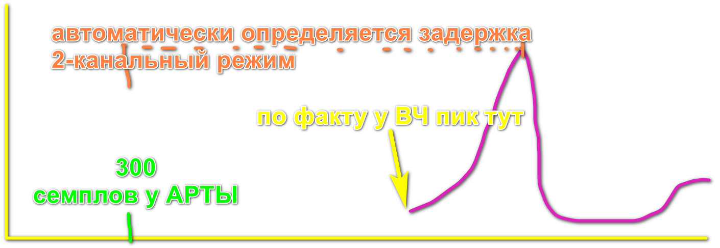

    Там программа при снятии сама двигает начало окна, а ты думаешь, что НАЧАЛО у всех замеров В ОДНО время.
    Посмотри на импульсы, программа может присвоить начало не там, где оно ПО ОТНОШЕНИЮ к пищалке, а где у импульса ПИК.
    Хотя -- да, должна начинать отсчитывать ОТ МИКРОФОНА на 300 сэмплов (Арта).
    Ещё раз, просто поверь, если не понимаешь, двухканальный режим ПРИ ОТДЕЛЬНЫХ измерениях ИНОГДА даёт РАЗНЫЕ начала, по которым высчитывается фаза.
    Только руками, только с проверкой. Можешь и одноканальным. Вообще по барабану.
  17. #37
    Частый гость Аватар для SERG61
    29.06.2012
    133
    Ну,да,так и думал. Будем дальше осваивать .Еще много вопросов.
  18. #38
    14,013
    Ну,да,так и думал.
    Начало у всех разное. СЧ и ВЧ примерно вместе, их пики совпадают.
    В это время НЧ только разгоняется к максимальной точке по постоянному току (степ респонз то есть).
    Это опоздание есть на совместном замере.
    При отдельном замере программа может выбрать ЛЮБУЮ точку на пике НЧ динамика.
    И при ориентировании в автоматическом режиме вы всё равно в АРТЕ определяете задержку РУКАМИ. Если довериться программе, то она высчитывает по пику, а это нечто ближе к минимальной фазе.
    Вам же нужна ИЗМЕРЕННАЯ фаза.
