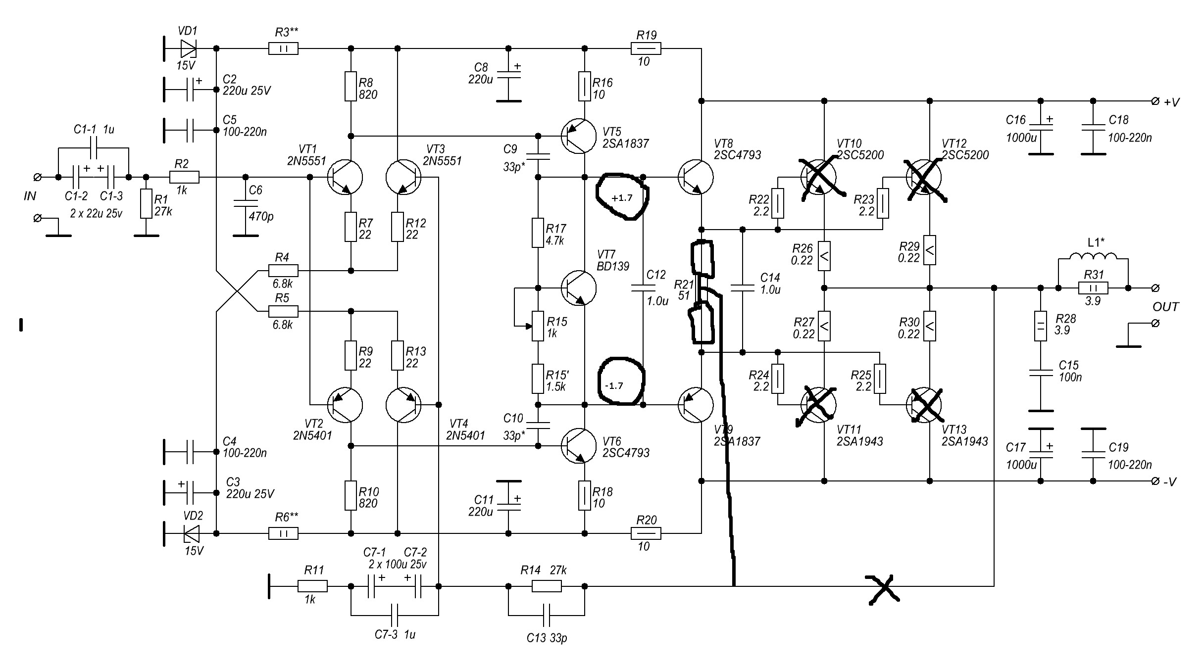

    Помогите пожалуйста с ланзаром. Горит лампа в первичке трансформатора.Питание +-53вольта. Лампа 60 ватт.Нажмите на изображение для увеличения.

ID:	304171Заменил переменный резистор на 2.2к и R15 на 2.7к выпаял оконечнтки лампа стала гаснуть,почти. Припаиваю оконечники,включаю,загорается немного гаснет и опять разгорается. На схеме замеры напряжения на vt7 и на стабилитронах с оконечниками и без.R15 на максимуме.

    А можно ещё раз вот так (красная и синяя стрелка) померять напряжения:
    + Как на базе VT7 стало меньше чем на эмиттере?

    [QUOTE=mellowman;2407020]А можно ещё раз вот так (красная и синяя стрелка) померять напряжения:
    + Как на базе VT7 стало меньше чем на эмиттере?[/QUOTEпомерялНажмите на изображение для увеличения.
    ---------- Сообщение добавлено 09:40 ---------- Предыдущее сообщение было 09:36 ----------
    померял относительно общего. Или нужно щупы в эти точки?
    ---------- Сообщение добавлено 09:41 ---------- Предыдущее сообщение было 09:40 ----------
    забыл на схеме указать там еще с14 выпаян.
    Лучше щупы, но вроде и так видно, что ток покоя = 1.8A? Как тут лампочка не будет гореть?
    Надо сделать там что-то в районе 2.6 (в сумме, то что щас 1.7+1.7) для начала
    А как? Резистор переменный увеличить?
    14.04.2009
    рядом с Москвой
    4,446
    По умолчанию Re: ланзар не запускается
    Ну да, например закрепить щупы как я нарисовал и покрутить подстроечник, в одну сторону должен увеличивать напряжение, в другую уменьшать.
    Потом, с выходниками сам ток надо мерять на R26-27, и крутить подстроечник, чтобы получилось около 100мA
    23.10.2016
    34

    Нашел я переменник 4.7к впаял и постоянный R15`у меня 3к. Напряжение в тех точках 3.2в
    ---------- Сообщение добавлено 11:40 ---------- Предыдущее сообщение было 11:39 ----------
    может еще R17 поменьше поставить?
    ---------- Сообщение добавлено 11:51 ---------- Предыдущее сообщение было 11:40 ----------
    А косяк резистор плохо припаял((
    ---------- Сообщение добавлено 12:09 ---------- Предыдущее сообщение было 11:51 ----------
    R17 поставил 2.7к , переменник 4.7к, постоянный R15`3к напряжение теперь 2.4 в
    ---------- Сообщение добавлено 12:13 ---------- Предыдущее сообщение было 12:09 ----------
    И лампа еле светится
    Ну вот, осталось выставить ток и слушать

    Я припаял пару выходников включил, смотрю напряжение на эмиттерном резисторе оно растет гдето до 34мв дальше я выключаю потому что греются выходники и vt5 и vt6

    Если слишком сильно растёт ток, значит надо ещё уменьшить напряжение между VT8-VT9, там же подстроечник, покрутить его до нужного тока.
    А +V и -V — сколько вольт?
    Радиатор обязательно, по 150мА на 4 транзистора — это очень хороший нагрев, VT7 на радиатор — ещё более обязательно, иначе и будет расти
