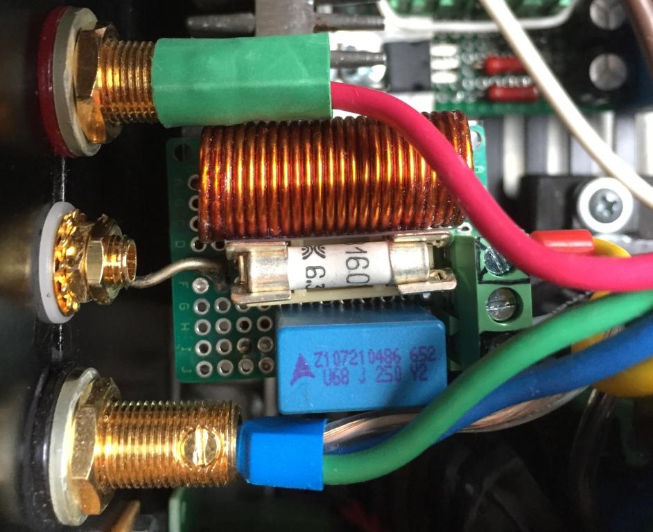

    3. Цепь на «прямой» выход проходит через антизвонный фильтр (цобель и индуктивность) и предохранитель (защита от КЗ).
Название:	Выходной фильтр и предохранитель прямого выхода.JPG

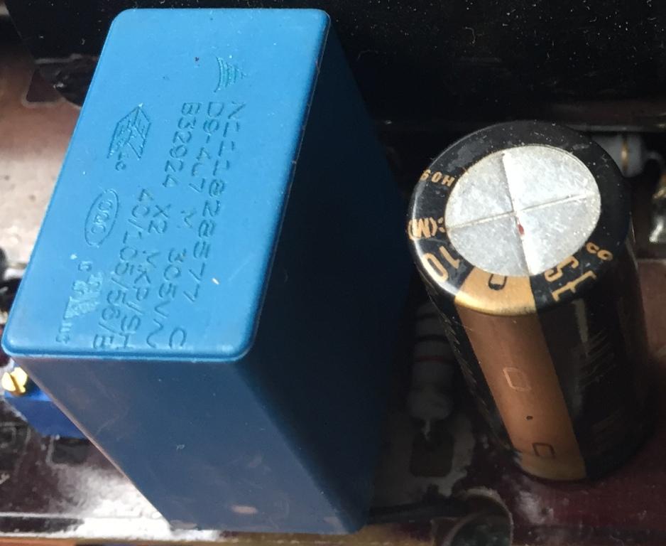

    4. Выходной конденсатор подключается только к клемме «Универсальная. На фильтр НЧ динамика». Конденсатор составной из электролитов средней и малой емкости «звуковых» серий, шунтированных полипропиленом емкостью 100mF. Суммарная емкость конденсатора 41100mF. В дальнейшем полипропилен был убран из-за отсутствия необходимости.
Название:	Выходной конденсатор усилителя.JPG

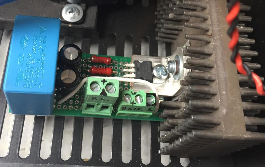

    5. Питание УН и УВ осуществляется через ЭД (электронные дроссели).
Название:	Электронный дроссель для УН.JPG
ID:	296505 Нажмите на изображение для увеличения.
Название:	Электронный дроссель для УВ.JPG

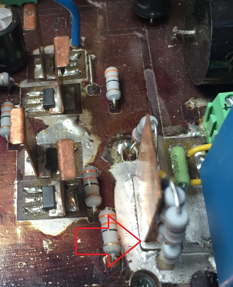

    3. Выходные транзисторы 2SK1530 припаяны и притянуты винтом к медной шине, измерительный транзистор установлен через прокладку. Ток покоя - 2А.
Название:	ПА013_Установка транзисторов на медные теплорассеиватели.jpg

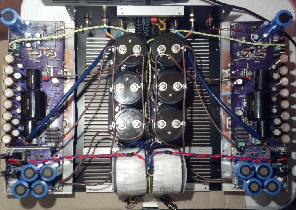

    Вид усилителя в "разложенном" состоянии (фото сделано до модернизации).
Название:	Вид сверху разложенный.jpg

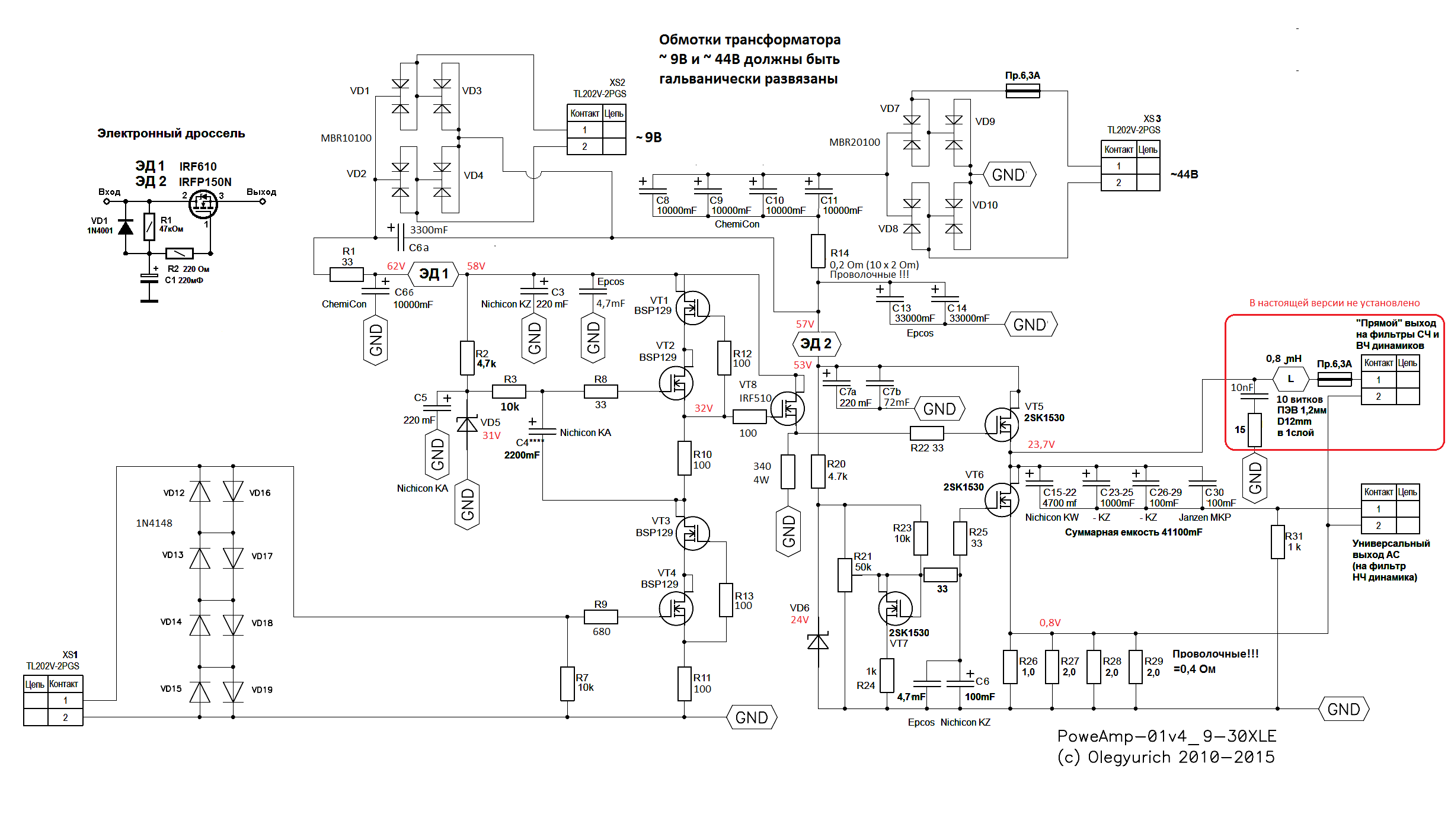

    Да, после применения ЭД необходимость в реле (установлен в последних версиях PowerAmp) отпадает - НЧ динамик не "болтает" при включении усилителя.------ Сообщение добавлено 13:24 ---------- Предыдущее сообщение было 13:24 ----------
    Хочу предостеречь от желания убрать защитные диоды на входе усилителя, как портящие звук. Сам отключал их и был наказан в процессе эксплуатации усилителя. Переключаю кабели на холодную, тем не менее подпалило статикой входной транзистор в левом канале, появился фоновый белый шум. Поменял транзистор только в левом канале, а правом - оставил, т.к. на синусе никаких отклонений формы не увидел, а зря. Замер THD в последующем показал увеличение искажений, причем на малых уровнях (на выходе усилителя 1V) искажений было в 2раза меньше, но затем - резкий их рост в 3-7 раз в зависимости от уровня сигнала (в сравнении с исправным каналом).
    Схема усилителя после модернизации:
    Последний раз редактировалось uriy61; 01.06.2018 в 14:32.

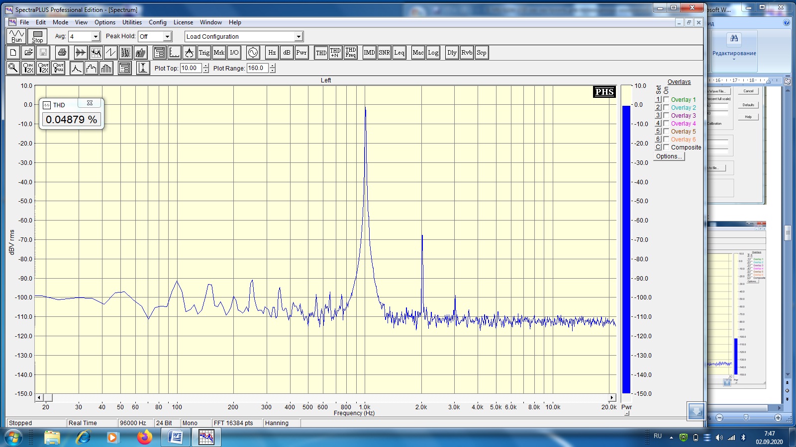

    Провел очередную модернизацию №2 усилителя версии 01v5:
    1. Подбор полевиков BSP129 в УН. Хотя Автор пишет, что после применения конденсатора С4 подбор - не требуется. Вероятно это высказывание касалось исключительно симметричности работы УН. Результаты измерений говорят о необходимости подбора.
    2. Снижение тока в УН заменой резисторов номиналом 33 Ом на 100 Ом. Необходимости в повышенном токе покоя нет, т.к. применен буфер на IRF610 между УН и УМ. Не смотря на то, что при резисторах 33 Ом полевики BSP129 были напаяны на медные радиаторы и палец температуру держал, есть подозрение, что имела место температурная деградация BSP129 в течении времени.
    3. Увеличение номинала резистора R3 с 2,4кОм до 10кОм. Да при этом увеличился Ку до "ненужных в таком количестве" 81 крат, но форма полуволн синуса на вид стала абсолютно симметричной вплоть до ограничения. При прежнем значении резистора наблюдалась несимметричность в форме полуволн при размахе более 75% от максимума, да и максимальный "размах" синуса был меньше, ограничение наступало раньше.
    4. Увеличил ток покоя с 1,75А до 2,0А. Радиаторы у меня тяжелые, большие, с толстой подошвой, толстыми волнистыми ребрами, по 5000см2 каждый без учета "волны".
    5. Улучшил фильтрацию питающих напряжений. Теперь на уровне шумов на выходе усилителя 100Гц вообще не видно. Раньше было около 0,1-0,2мВ и на уровне шумов чуть-чуть было видно. ЭД в питании УН и УМ были применены и раньше.
    6. Немного изменил внутренний конструктив в размещении плат ЭД и доп.блоков.
    7. Применил релейный регулятор громкости и селектор каналов от antecom 5.0 ревизии контроллера.
    8. Провел сравнительный эксперимент между IPF510 и IRF610 на применение в буфере. С IRF610 уровень искажений получился на 20% ниже.
    9. Терминал выхода для подключения СЧ/ВЧ динамиков в обход выходного конденсатора - демонтировал.
    Но возможность применения его в будущем – сохранена. Достаточно прикрутить терминал и протянуть провод между клеммой на плате и терминалом. Не забыв про необходимость предохранителя в цепи.
    10. Цобель и индуктивность на выходе – отключил.
    Уровень искажений усилителя существенно снизился:
    - на 1V (0,25w) с 0,26% до 0,049%;
    - на 5V (6w) с 1% до 0,26%;
    - на 10V (25w) с 2,2% до 0,6%.
    Из-за улучшения симметрии в настройке, повышения тока покоя - выходная мощность увеличилась с 55 до 70Вт.
    Выходное сопротивление - 0,18 Ом.
Название:	ПК 1В без делителя.jpg
