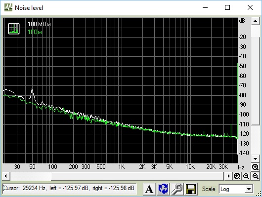

    Интересная тема. У меня в самодельном ламповом конденсаторном микрофоне усилитель на EF860 (во втором на 6Ж1П картинка по второй гармонике очень похожа) измеряется как-то так:
    https://forum.vegalab.ru/attachment....4&d=1495955410

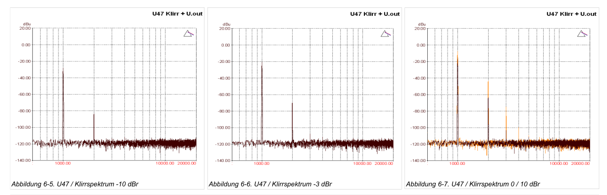

    Полистал книгу и нашёл в приложении похожие графики измерений гармонических искажений усилителей ламповых микрофонов.
    Примерно понял почему у меня такая кривая шумовая полка. У меня установлен в цепи смещения резистор в 1 гОм, а большинстве приведённых схем почти на порядок ниже.
    Делать импульсный блок питания не решился из-за опасений помех. Сделал трансформаторный. Накальное напряжение выпрямленное стабилизированное 5.4 В. Анодное 210 В получено выпрямителем с умножителем (схема Латура) со вторичной обмотки 115 В. Далее источник тока на TL431 и RC фильтр. Ток анода менее 1 мА.
    P/S Нет, от величины сеточного резистора шумовая полка зависит слабо. Уменьшил сеточный резистор до 100 МОм результат такой же.
    https://forum.vegalab.ru/attachment....1&d=1495962905

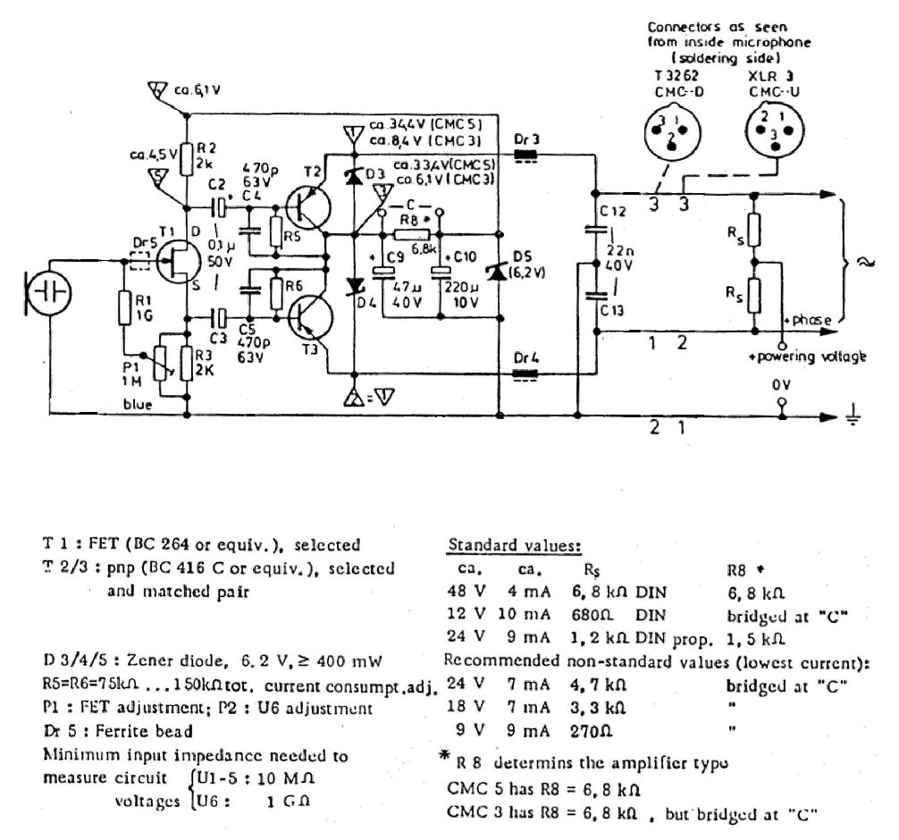

    В книге по микрофонам нашёл схему обвески полевичка в микрофоне Шёпс СМС3 . Проще не бывает.
    Подстроечником можно выставить режим любой.

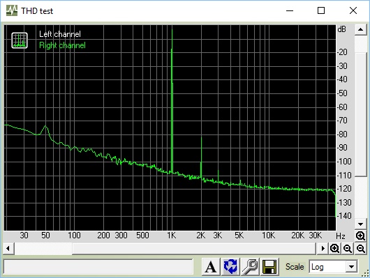

    Я и EF860 и 6Ж1П включаю триодами. По шумам вроде нормально получается. Да и по гармоническим искажениям вроде неплохо. Во всяком случае лучше чем в ноймановском U47 .
    https://forum.vegalab.ru/attachment....9&d=1495965889
    Мне непонятно почему в книге во всех измерениях полка ровная.
    https://forum.vegalab.ru/attachment....7&d=1495965343
    Со стабилизированным накалом 6Ж1П в триоде ведёт себя вполне пристойно.

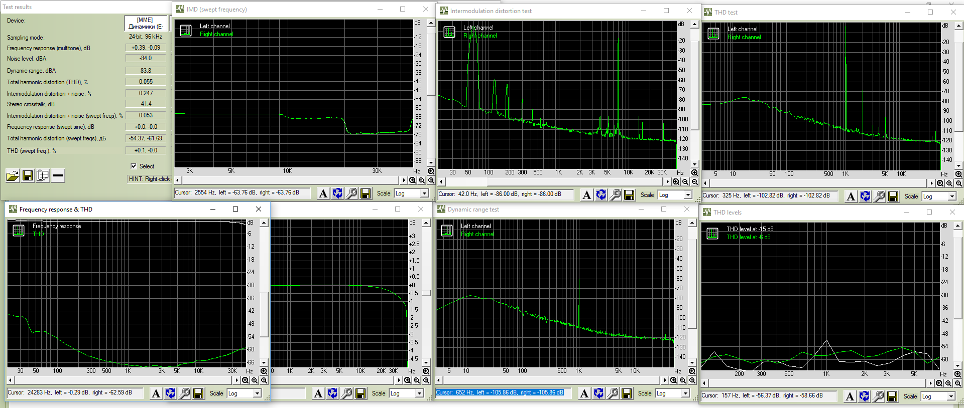

    ровная спектральная полка в измеренных спектрах - видимо, типична для тех, их измерителей. Моя звуковая карта внизу даёт приличный холм.Ни разу не так, как на фирменных картинках.

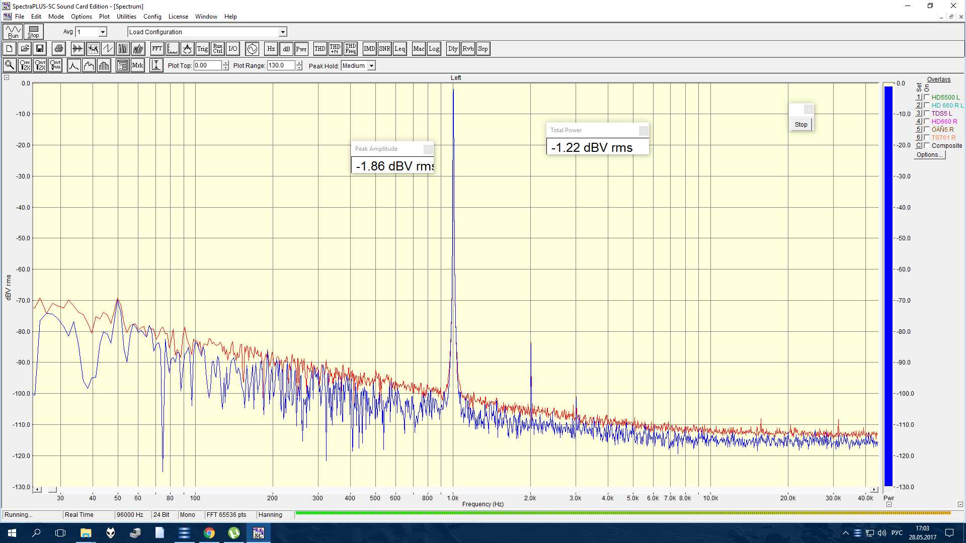

    При измерении карты в петле или каменных усилителей у меня полка тоже ровная. Так что это шумы ламп. Вот как КНИ и полка выглядит в спектраплюсе.
    https://forum.vegalab.ru/attachment....8&d=1495980402
    07.07.2009
    6,495
    По умолчанию Re: Ламповый предусилитель ПМ4 для измерительного микрофона М101
    карта у вас приличная, 100дБ диапазон реальный. А на шум я бы не обращал.
