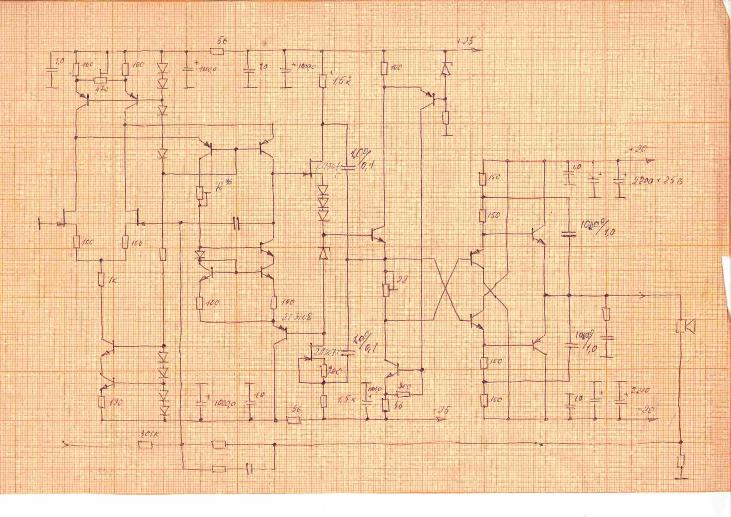

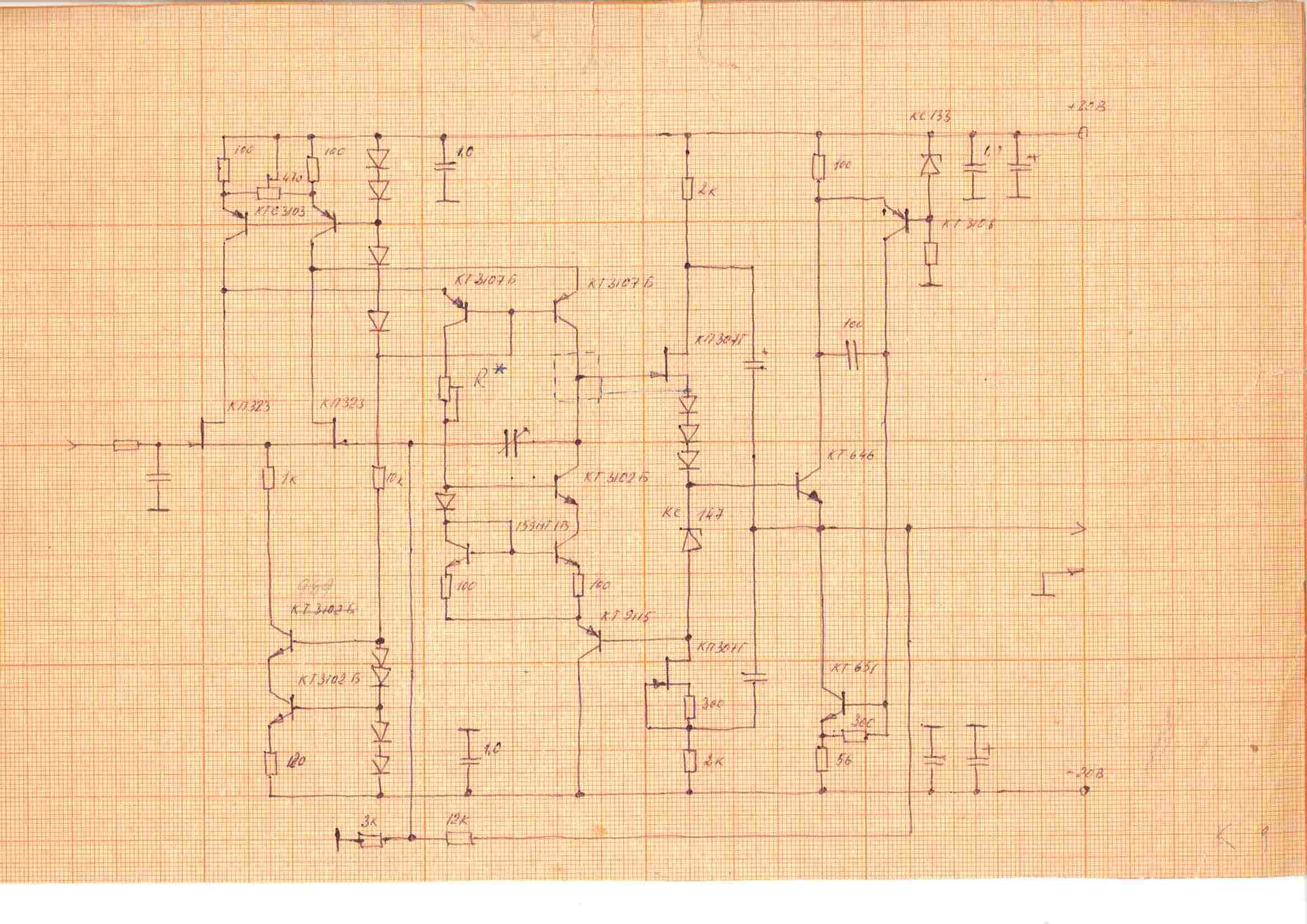

    Приветствую всех. Ровно 16 лет назад делал трёхполосный усилитель для совместной работы с АС на базе S-90. СЧ и ВЧ каналы делал на основе схемы AD797, но адаптировал под дискрет и ту элементную базу которую имел. Выкладываю два наброска которые сохранились. Измеренные параметры были очень даже неплохие (также как и звук):1. Кг на 20 КГц, при максимальной амплитуде - 0,0003%, на 1 КГц разрешения аппаратуры не хватало, т. е. Кг был ниже 0,0001%; 2.Полоса пропускания нормирующего усилителя при Ку = 10 - 15 МГц; 3. Ку без ООС около миллиона.
    При макетировании перепробовал много вариантов токового зеркала и остановился на каскодном, как наиболее широкополосном и вносящим наименьшие искажения. Точка подключения эммитерных резисторов ТЗ должна быть низкоомной и максимально чистой от всякого мусора типа переключательных искажений выходного каскада. Наименьшие искажения достигаются подстройкой резистора со звёздочкой.
    С уважением, Владимир. Нажмите на изображение для увеличения.

    Завсегдатай Аватар для fakel
    30.11.2007
    11,265
    По умолчанию Re: Метод улучшения линейности однокаскадных усилителей
    Цитата Сообщение от VlSavosin Посмотреть сообщение
    Смысл в параллельнике, если можно организовать смещение плечам ВК за счет протекающего тока УН?
    ---------- Сообщение добавлено 10:26 ---------- Предыдущее сообщение было 10:15 ----------
    Резик питания стабилитрона ОБ ЭП предвыхода оторвать от земли и переключить на минус питания - земля должна быть чистой!
    Частый гость Аватар для VlSavosin
    14.02.2010
    респ. Адыгея
    258
    Ну, нравился он мне тогда сильно за хороший звук и абсолютную термостабильность. Кстати ток покоя был выбран 300 мА, а транзисторы были: КТ639, КТ961, КТ8101, 8102.
    Согласен, но не для того, ибо если следовать Вашей логике, то надо оторвать и все блокирующие конденсаторы и соеденить их между собой, минуя свехчистую землю.
    Кстати, несколько увеличить Ку без ООС можно применив охранный контур, как показанно на схеме 2.
