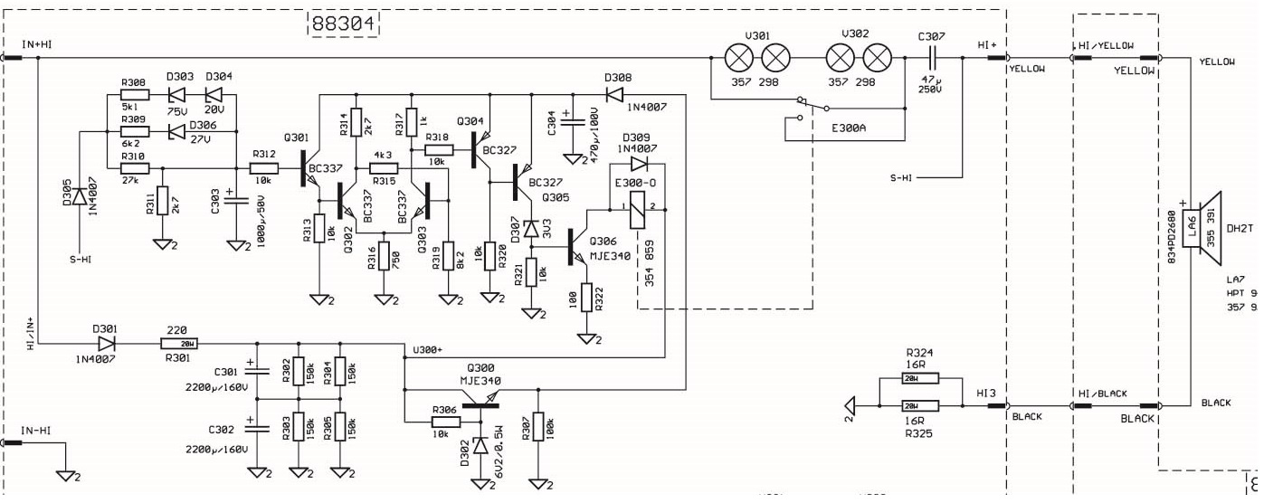

    Схема защиты Динакордовская. Сейчас собрал четыре штуки, настраиваю и поставлю в колонки. Очень актуально в преддверии Новогоднего угара...
    На схеме не правильно указан номинал С304, должно быть: конденсатор 10000мкФх10В

    Lexuskhmao,да тоже ее рассматривал,показалась сложна вот и свою сваял. Работает отлично, только вместо 51 Ом нужно 1-10 Ом(или вовсе без резистора-перемычку) во избежании чрезмерного падения напряжения и конденсатор на управляющем TL431 желательно увеличить от ложных срабатываний.Схему в первом посте поправил.

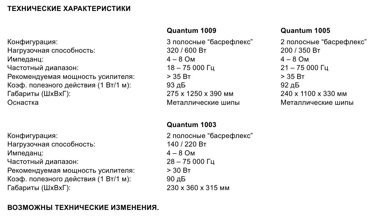

    Как оказалось в качестве детектора клиплиметера в УМЗЧ(конструктивно размещенного) тоже схема актуальна и совершенно не влияет на параметры УМЗЧ.
    Настал вопрос выбора порога ограничения для АС Magnat Quantum 1003, вот тут не имея опыта я и задумался какое действующее или амплитудное напряжение выбрать для отсечки. 22 В действующего или 31 В амплитудного будет не очень много? Из тех. характеристик на 4-Омные АС только эти данные : Нажмите на изображение для увеличения.
ID:	281631 140RMS/220 max. Watt как я понял.

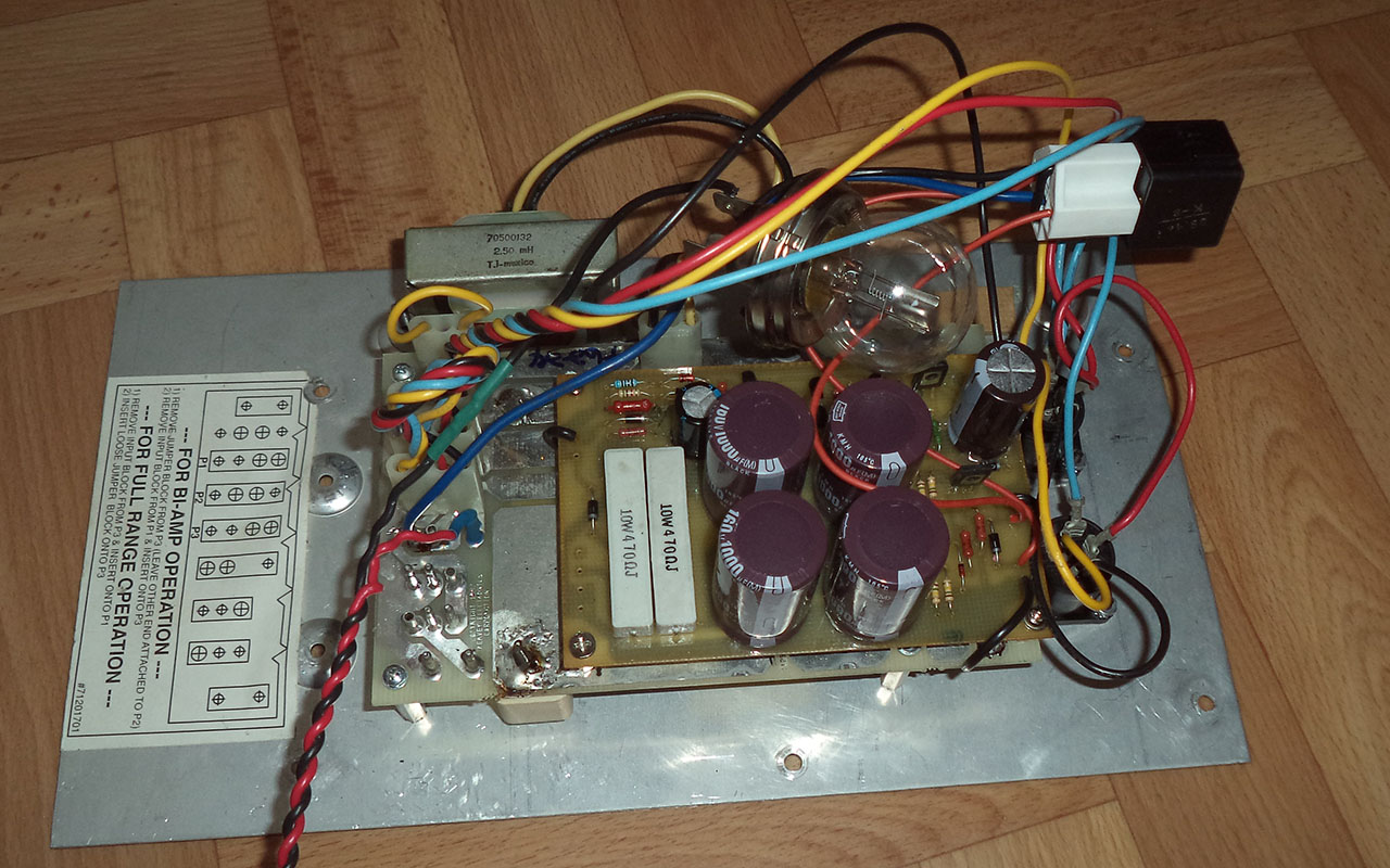

    Может динакордовская и громоздка, но достаточно надёжна. Вот, подготовился к новогодним праздникам. На картинке: плату приладил к плате кроссовера. Так она выглядит в сборе.

    Lexuskhmao,Отлично, поздравляю с защитой.Я пока экспериментирую , хочется увеличить немного быстродействие и уменьшить инерцию порога срабатывания.
