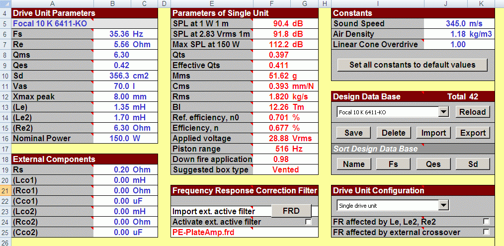

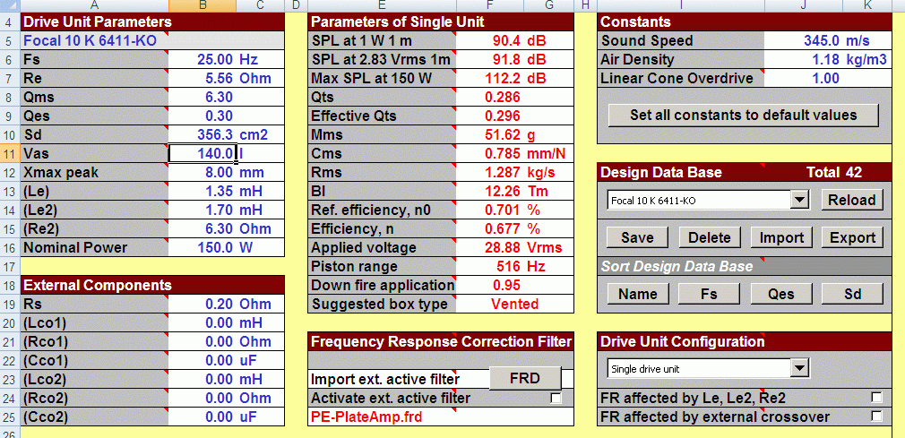

    По умолчанию Re: Suspension compliance у твитеров.
    Чувствительность зависит от Fs, а Fs пропорциональна корню из жесткости и обратно пропорциональна корню из податливости. То есть - зависит.
    Mms не меняется по нашим условиям, то есть, в юнибоксе надо подбирать параметры, чтобы жесткость и частота менялись в 10 и корень из 10 раз. Для этого придется менять Vas. То есть - да - не очень наглядно. Что не меняет смысла. Чувствительность увеличится.
    Не надо ничего подбирать. Достаточно посчитать. Уменьшим Vas вдвое, умножим на корень из двух Fs и Qes:
    И как вы это объясните?
    Согласен. Неясно, правда, почему при этом надо Qes менять, если магнитная система не меняется.
    Георгий Крылов
    Добрый Аватар для Gudronov
    11,782
    Qes пропорциональна Fs. Прога устроена так, что при неизменной Qes она пересчитает BL. Вы правы, логика у задачки еще та.
