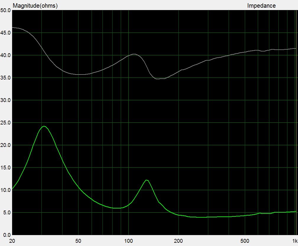

    Скорее всего, эта высококонечная кривофильная АЧХ как раз от ящика. Так что уши и приборы не врут. Респ в руки, рисуй 5-сегментную трубу, по фотке трудно.
    У меня 700-900 и последующий подскок получились, но чуток не там, возможно, из-за размеров и упрощенной модели. Если не ошибаюсь, в результате гениальной врачебной ошибки произошла та самая MLTQWT, причем в полный рост. Исполать тебе, детина. И все нормально, это у всех так - и не заметишь, как наступил и где, пока запах не пойдет ...

    По умолчанию Re: Трехполосные рупорные уличные кричалки на китайских восемнажках, 2x8 B&C и ВЧ 18Sound
    Импеданс двух параллельно подключенных (так то поканальное усиление, но для измерений запустил их параллельно) 8".
    Фазоинвертор получился на 70-80 Гц, как и планировали, ура.
    Так понимаю, ниже частоты настройки лучше бы срезать subsonicом, прям с 80 Гц?
    Я думаю промерять 8" по отдельности, посмотреть какая из них более подвержена ведерности. Правда блин вторая будет работать как пассивный радиатор, но ее можно подзажать так то, чтобы не трепыхалась.
    По поводу хорн респа, боюсь что наших познаний не хватит пятисегментную трубу там смодулировать, еще и с двумя драйверами.
    Могу предоставить чертеж внутренних размеров корпуса и положения динамиков, в надежде что ты найдешь время поставить диагноз и вынести вердикт.
    И важный вопрос - экспериментировать с заполнением, или оставить ящик пустым?
    Последний раз редактировалось Enotovvod; 10.04.2017 в 20:32.
