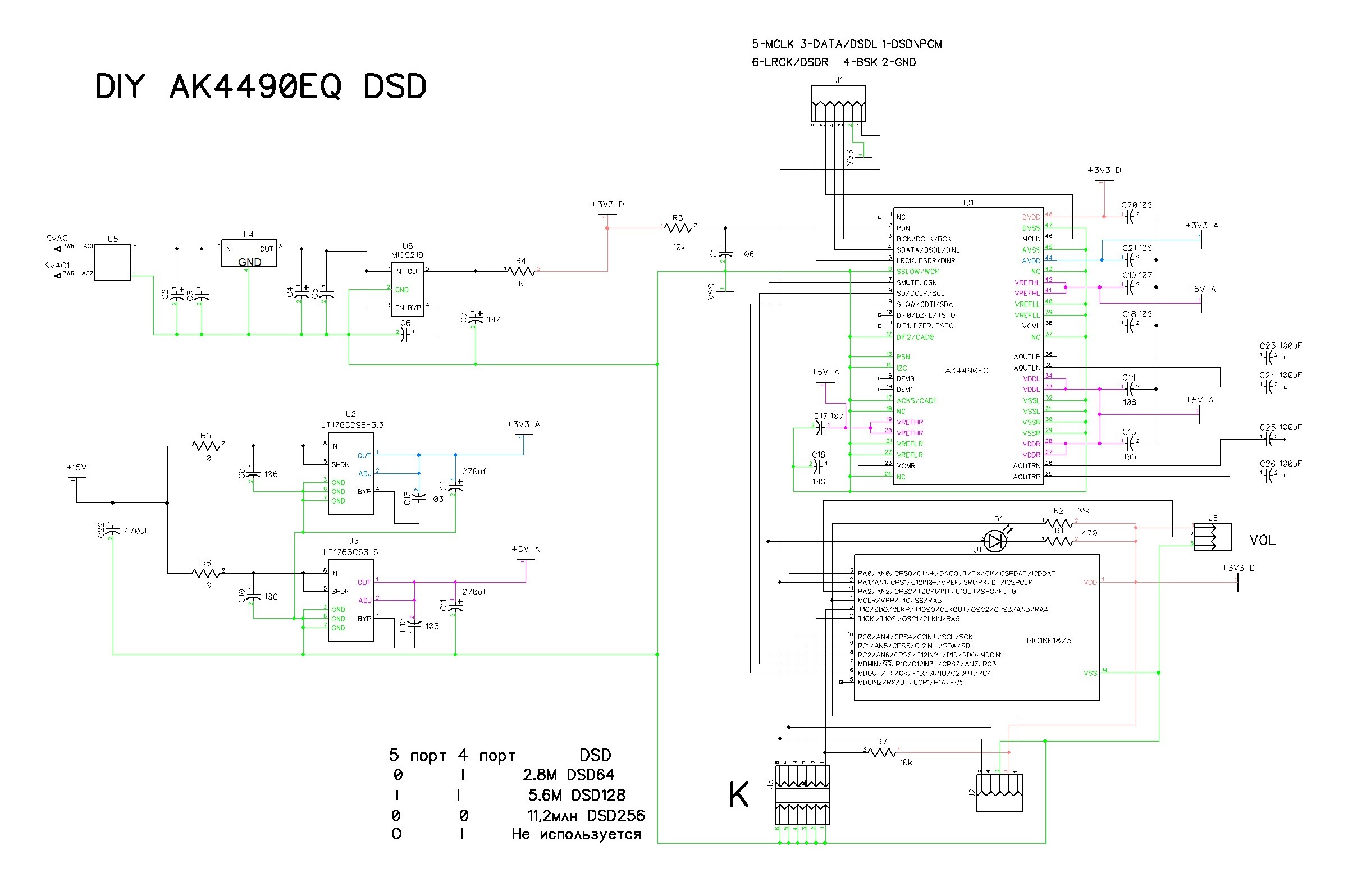

    27.12.2016
    8
    По умолчанию Re: удачный апгрейд китайского ЦАП на AK4490EQ
    Схема сего DAC-а, только питание и "цифра".
Название:	DIY AK4490EQ DSD.jpg
