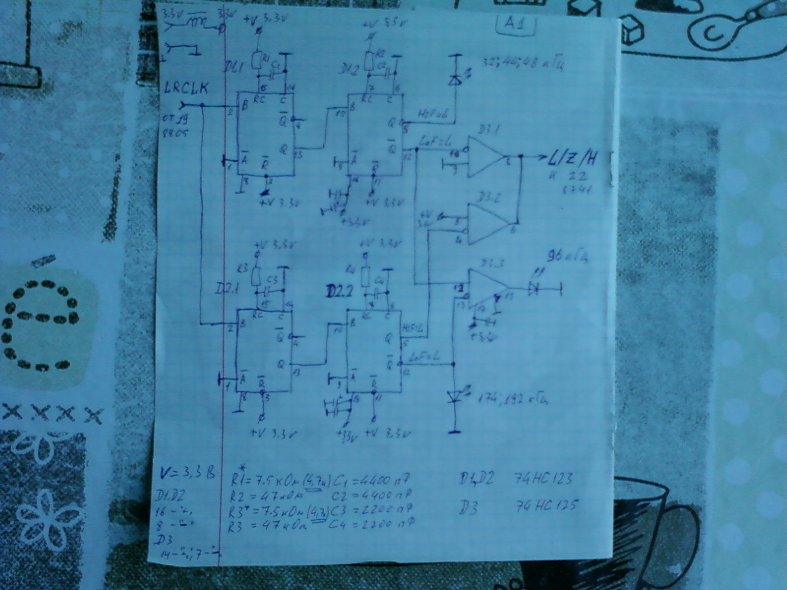

    15.08.2015
    35
    По умолчанию Re: Цап 8805+8741
    CAP 7841.rarПреобразовате&#108.rarНабросал схему как смог.
    Нечем сейчас нормально сфотать.
    Платка (печатка) цапа и "частотного тригера" 44/96/192,
    Выход по даташиту, питание на каждое оу через резистор 10 ом+электролит+пленка.
    На платах желтые квадратики - соединения с сплошной землей. Рисовал для себя, поэтому как попало. В платке цапа напряжения неправильно подписанны, по принципиальной понятнее, где чего.

    Стоят низкоимпедансный тантал сейчас, уже не помню но это был необычный тантал этот значительно дороже. Пробовались осконы, вима фкп-10 по 10 мкф и для конденсаторы материнок 1500 Мкф. Хуже всех осконы по звуку. Делал уже полгода назад и уже не помню. Я в фильтрах после ЦАПа только вч слюду СГМ и применяю. Т.к. всё остальное по звуку в этом месте хуже.
    aleksandrMiki, Я адрес разработки со схемой на 8741 Wired приводил на 1-ой странице.

    dalidovich, посмотрел ссылки сразу же.
    Плата у меня в роли макета получилась, посмотреть, что выйдет. теперь думаю, стоит ли нормальную плату делать, или пусть так играет...
