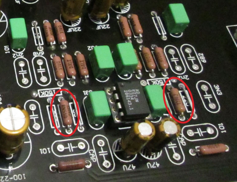

ID:	294061 Нажмите на изображение для увеличения.
    У меня на плате выделенный красным резистор на 1k5 подключается параллельно конденсатору на 1n, который на плате зелёный, а по даташиту - иначе.
    Может плохо смотрел?
