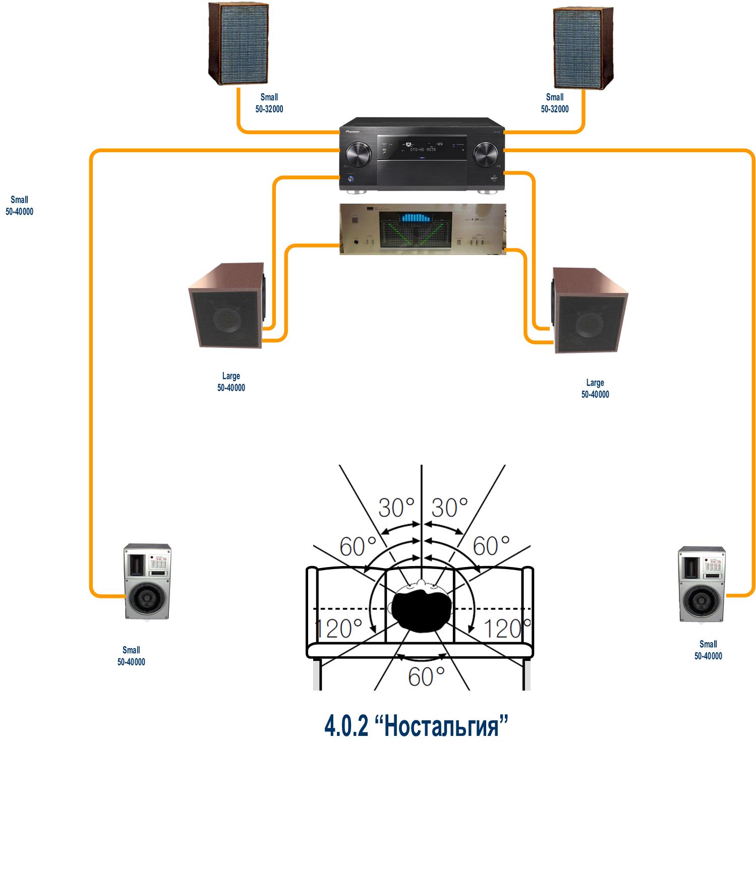

    Merstan, эти АС часть многоканала.
    С тех пор, как я планировал энтот многоканал много воды утекло.
    Я переехал в Москву, и купил КДП по карману.
    На фото "сетапа" видно, что даже эти АС выглядят большими.
    Максимум будет Саб или ценетр 5".
    Скорее всего эти на верх именно в такой конфигурации.
    И эти назад.
    S30 и 35АС-1 доведу до продажного состояния и ку.
    Такова "сэ ля ви", как говорили древние греки

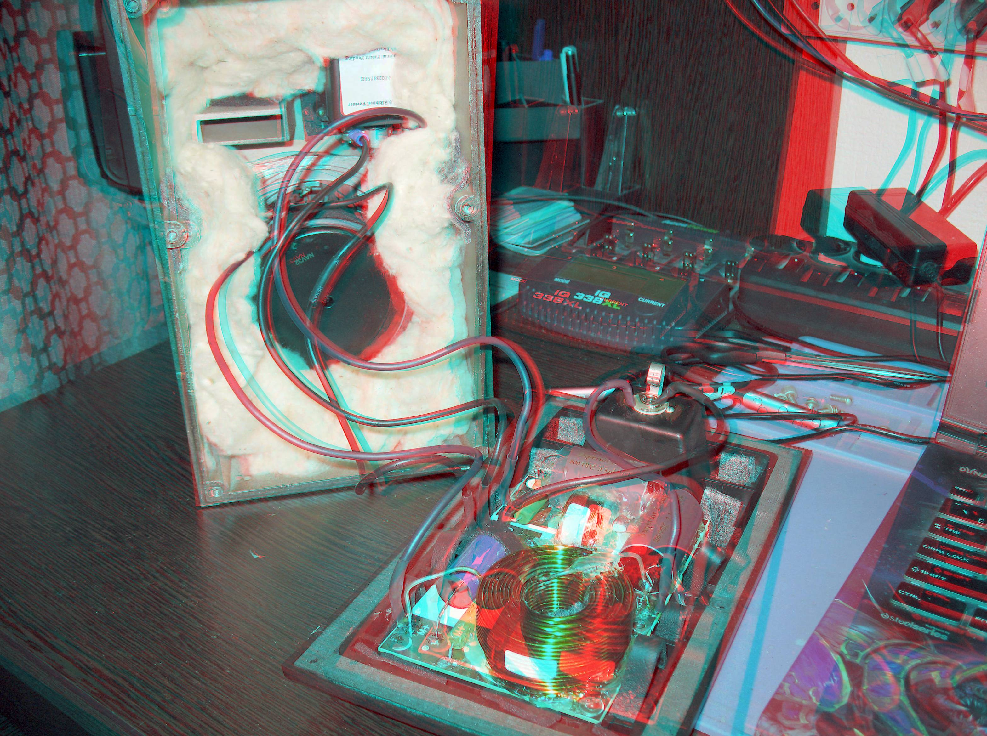

    После длительного прослушивания дошли руки приглушить отражения внутри АС.
    Хоть и места нет совсем, но как-то уложил вату, стараясь подальше от диффузора.
    Плюс войлок самолепный где можно.
    Не было возможности измерять.
    Снял только эквалайзер ресивера.
    Положение после изменений зелёненькие.
    Ухи шепчут что, что-то ненужное исчезло.
    PS: Хрипотца мужского голоса стала естественной, ну почти.
    Раньше, как пусковой мотор трактора.
    Больше ничего делать не буду.
    Много им чести.
    Разве, что измерю, чтобы не нарушать отчетность.
