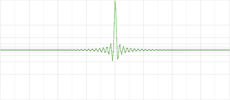

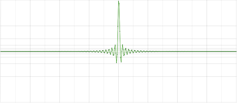

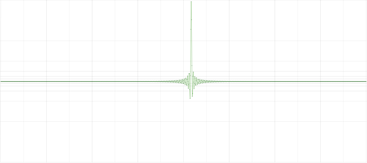

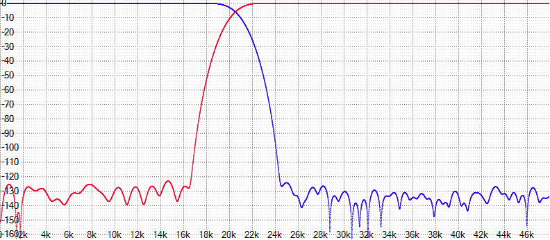

    Здесь представлены результаты передискретизации одиночного импульса 44.1кГц/16 в 96кГц/24 посредством аудио-плеера foobar версии 1.3.9 с использованием нескольких разных ресемплеров.
    Поводом послужила вот эта статья, авторы которой, на мой взгляд, не совсем корректно провели анализ.
    Стандартные:
    PPHS и SSRC
    PPHS:

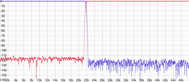

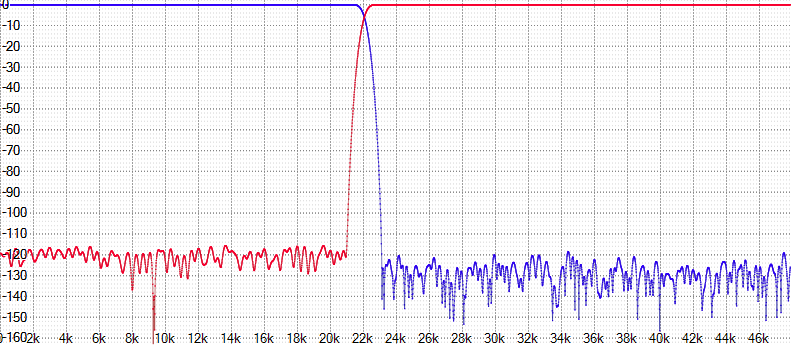

    PPHS в режиме Ultra:

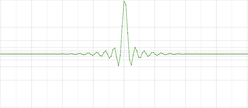

    dBpoweramp/SSRC:

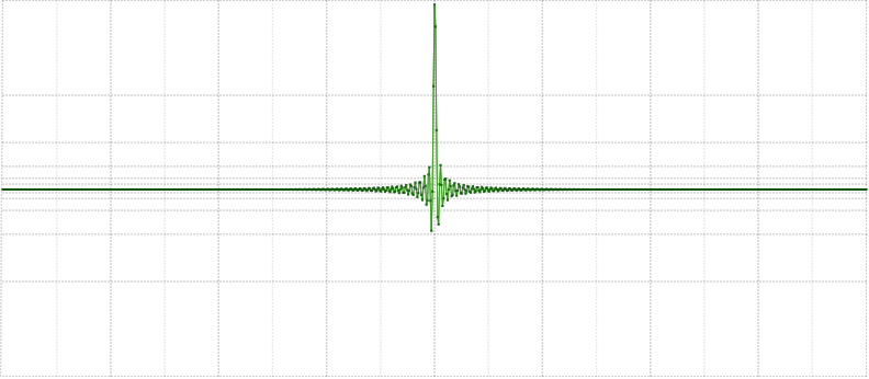

    SoX 0.8.3, скачанный отсюда, фишка которого, как я понял, в скорости. У него есть варианты настроек, я выбрал максимальное качество с 3-мя вариантами параметра Passband. В нормальном качестве незначительно отличается форма кривой.
    SoX
    Passband = 90:

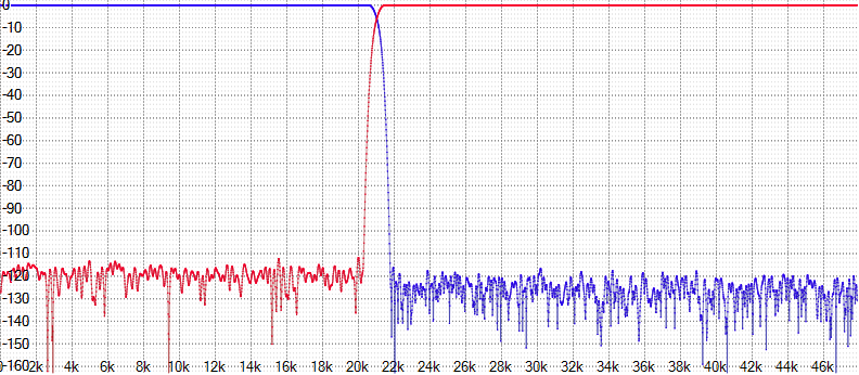

    Passband = 95:

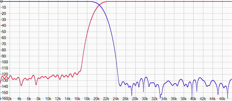

    Passband = 99:

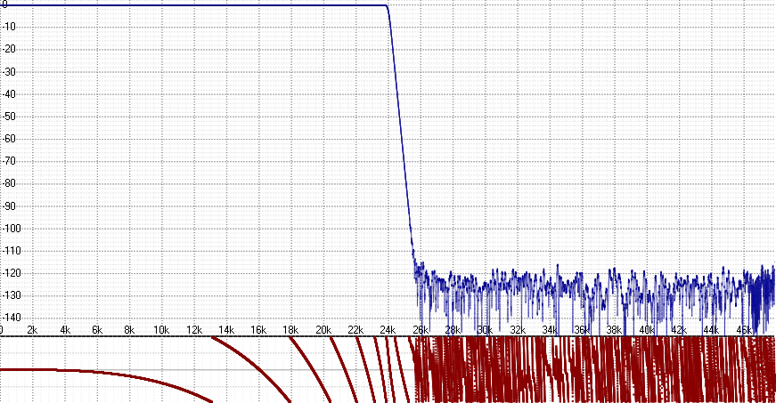

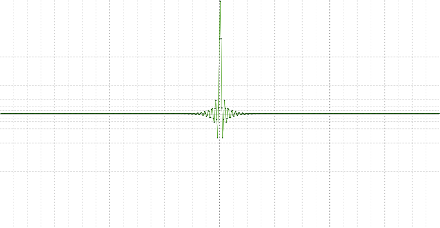

    Что касается эффекта Spectral leakage, то можно получить более точное изображение, если выбрать апсемплинг в целое количество раз.
    Возьмём PPHS с 48кГц на 96 кГц:
    И видим прямо-таки образцово-показательные лепестки.

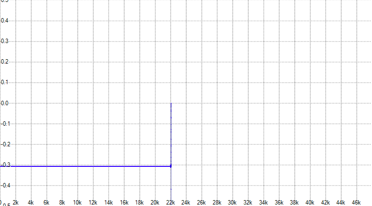

    Там же упомянуто "в полосе пропускания". просто увеличьте масштаб чтоб полоса пропускания была видна с разрешением в 0.хх1 дБ.
    Как пожелаете!
    PPHS:

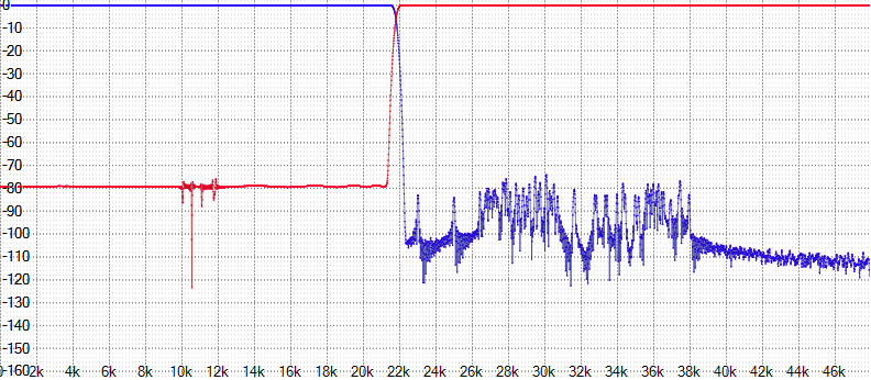

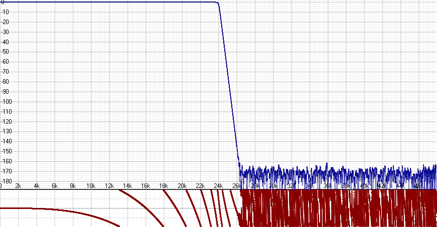

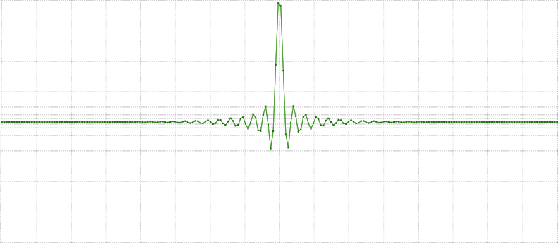

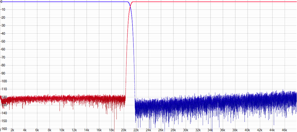

    С фильтром poly-sinc-ext2 картина для 44.1->96kHz получилась следующая:
Название:	HQ.PreciseSweepTone-44.1 to 96 poly-sinc-ext2.L (36684 samples, 96kHz).png
Название:	HQ.PreciseSweepTone-44.1 to 96 poly-sinc-ext2.L.Imp (36684 samples, 96kHz).png
    Второй график красным - это дополнение до 0 дБ, чтобы уровень шума и пульсации в полосе пропускания лучше видеть. И как видим - пульсаций нет, уровень шума -120 дБ (как и в оригинальном тест-сигнале), спад АЧХ начинается после 20 кГц. Импульсная характеристика симметричная - значит, фильтр фазолинейный.
    Заключение: в реализации ресемплинга плеер плеер полностью оправдал своё название.

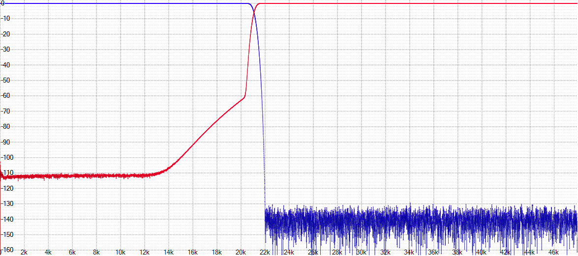

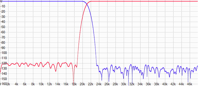

    А вот что показал всеми любимый APlayer:
Название:	AP-PST 44.1-96 (8192 samples, 96kHz).png
Название:	AP-PST 44.1-96 - imp (8192 samples, 96kHz).png
    Уровень шума в полосе пропускания -110 дБ, спад АЧХ начинается уже после 13 кГц. Ну хоть с подавлением внеполосных компонент проблем нет, -130 дБ - это предел.
    Последний раз редактировалось E.Sokol; 03.05.2021 в 08:34.
    Завсегдатай Аватар для Igor_A
    21.05.2010
    2,410
    По умолчанию Re: Исследование ресемплеров для foobar-а
    Для расширения полосы там же в панели настроек можно включить опцию "Steep filter (99%)". Для повышения точности - опцию "Ultra High Quality".
    Кроме того, ресемплер в аплеере по умолчанию выдаёт поток в разрядности исходника. Для 16 бит это будет 16 бит. Для повышения точности надо включать в той же панели настроек выходную разрядность 32 бита или 24 бита.

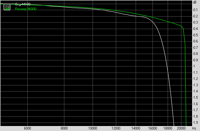

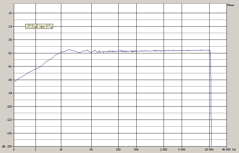

    E.Sokol
    В белом шуме, преобразованном ресемплером аплеера из 44100 в 96000 с настройками по умолчанию завал на ВЧ начинается с частоты 20700. До этой частоты спектр - горизонтальная полка.

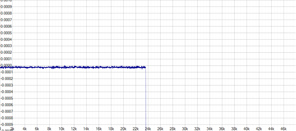

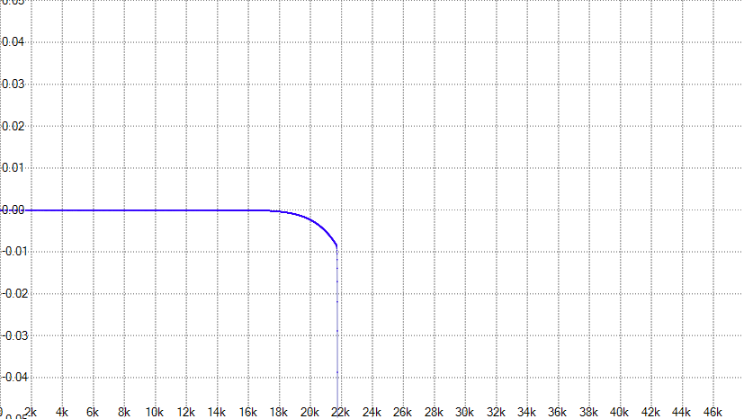

    Угу, а ниже 20 гЦ - спад на НЧ внезапно. О какой точности тут можно говорить, если неравномерность АЧХ у вас порядке нескольких децибел и видна невооружённым глазом? Ну ок, можно просто масштаб увеличить до 0.1 дБ:
Название:	AP-High Scale 44.1-96 (8192 samples, 96kHz).png
    Эта неравномерность точно повторяет неравномерность исходного файла 44100 с белым шумом.
    Вот этот файл.
    https://disk.yandex.ru/d/pswFbwqcsNIGLA
    То есть, претензия абсолютно не по делу.
    А на Вашей последней диаграмме спад на 0,0025 dB на 20000 Гц, даже если он есть, то это нормально.
    Аватар для E.Sokol
    17.01.2015
    Урал
    1,386
    Он там точно есть - я же не сам его нарисовал. Могу сделать то же самое в Wolfram Mathematica, которому точно доверять можно. Насколько это нормально - это уже совсем другой вопрос, на других ресемплерах и неравномерность в полосе пропускания может быть сильнее, и подавление внеполосных компонент хуже, и наложения спектра присутствовать. В данном случае показательно другое - вы слышите разницу между бит-перфектными сигналами и спектром шума в -130 дБ, но не слышите спад АЧХ на высоких частотах, который конечно небольшой - но таки сильно больше заявленной чувствительности слуха.

    Нет, я утверждаю, ссылаясь на исследования о слышимых уровнях джиттера, что может быть услышано даже то, что невозможно измерить в бытовых условиях.
    Что касается "спад АЧХ на высоких частотах, который конечно небольшой - но таки сильно больше заявленной чувствительности слуха"
    - то кто и где утверждал, что человек может услышать спад АЧХ на 0,0025 dB на частоте 20000 Гц?
    Передёргивания - это Ваша родная стихия?
    В то же время, при воспроизведении таким образом ресемплированного в 96000 сигнала ЦАПом с выбранным фильтром Slow Roll-off, имеющим лучшую импульсную характеристику, уровень на той же частоте 20000 на 3,2dB выше, чем при воспроизведении оригинального сигнала:

    Цитата Сообщение от Traktorist3d Посмотреть сообщение
    Интересно как качественно работает рессемплер в hqplayer, который очень не дешёвый однако..
    Как-то так:
    ASRC
Название:	imp-4K ASRC.L (8192 samples, 96kHz).png
Название:	imp-4K ASRC.ir (273 samples, 96kHz).png

    Длину фильтра в семплах можно увидеть в названии правой картинки.

    Для сравнения, вот ресемплер по умолчанию от Windows (как минимум 8.1)
Название:	WIN - resampler (8192 samples, 96kHz).png
Название:	WIN - resampler - IR (8192 samples, 96kHz).png
    Длина - 131 семпл, пульсации есть как в полосе пропускания, так и в полосе подавления - причём равномерные. И их величина в -90 дБ наталкивает на мысль, что это совсем не случайно и как раз покрывает 16-битный диапазон, а сам фильтр проектировался исходя из минимизации размера, и соответственно, задержки.
    Последний раз редактировалось E.Sokol; 04.05.2021 в 13:20. Причина: уточнил про poly-sinc-xtr-mp

    Режим по умолчанию - fft-vorbis, передискретизация с 44.1 на 96, квантование 32-bit float.
    Единичный импульс он вообще не переварил, выдал мусор в начале и постоянную составляющую в конце. После чистки получилась такая АЧХ (в лог. масштабе):
Название:	Impulse 65536 samples - 44.1 to 96K-fft-vorbis (64000 samples output).png
    В общем, где-то косяк.
    Со времени старта темы у меня появился ещё один инструмент для тестирования - синусоидальный свип-тон с идеально ровной АЧХ. С ним результат получился чуть получше (линейная шкала):
Название:	Sweeptone 65536 samples - 44.1 to 96K-fft-vorbis (128000 samples output) linear scale.png
    Это оказался глюк фубара, версии 1.5.4. Внезапно.
    ---------- Сообщение добавлено 12:49 ---------- Предыдущее сообщение было 11:55 ----------
    Нет, фубар тут тоже не причём, это у меня оказался баг при экспорте. Всем сорян.
