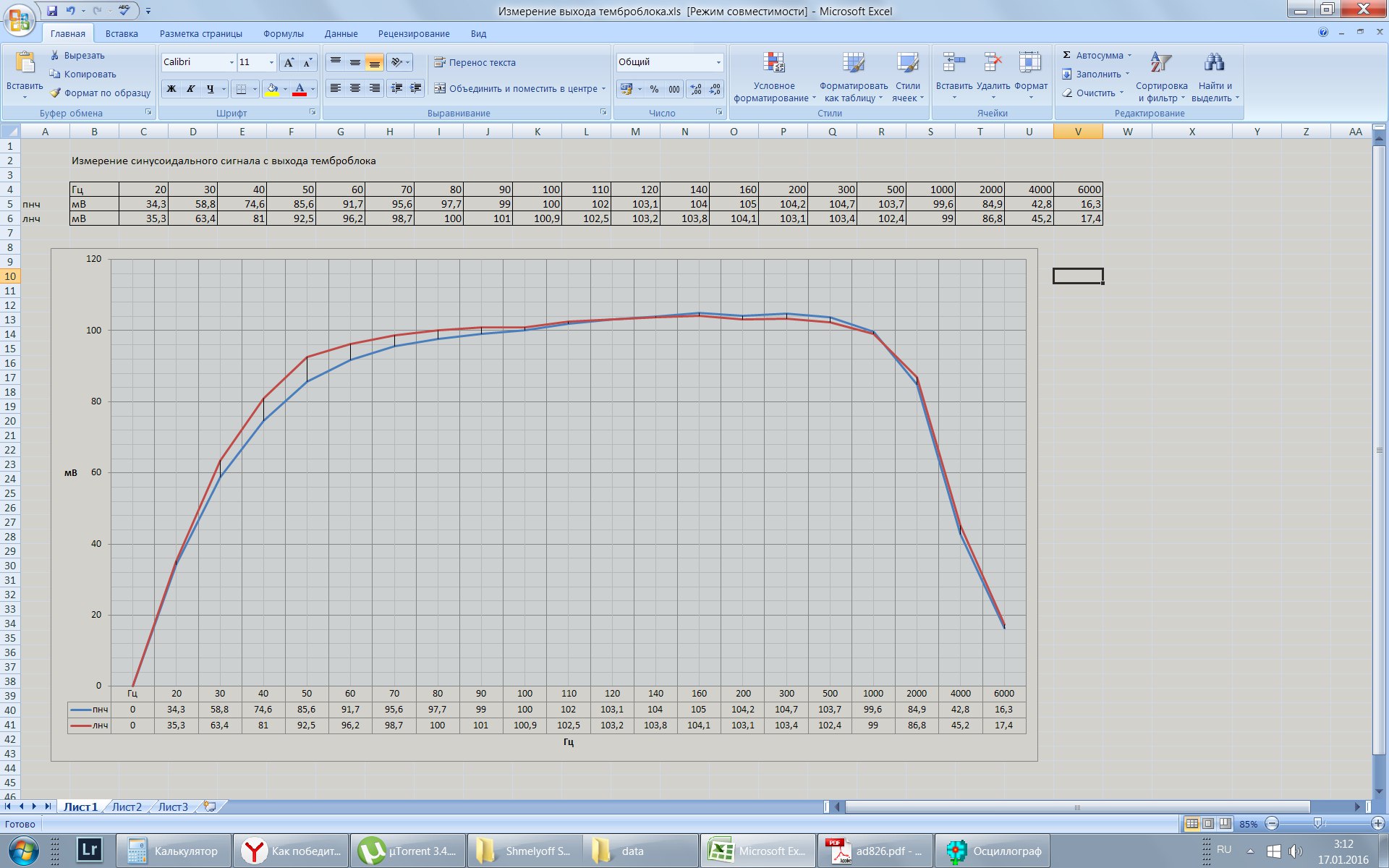

    согласен, для того и затеял измерения. но вот мне прибор говорит, что НЧ сигнал почти одинаковый на обоих каналах, а на одном канале низов не слышно. обоими ушами. загадка.Нажмите на изображение для увеличения.

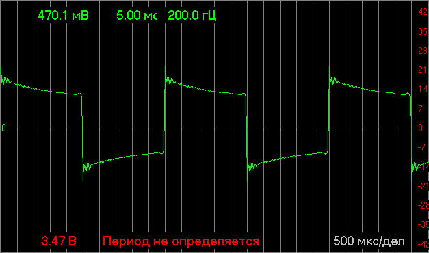

    синусы-свипы-меандры-шумы разные я сгенерировал в wav, но записать стерео c клемм динамиков пока не могу, т.к. на карте линейный вход - два джека, а у меня их нету.
    могу поочередно снять каждый канал, так можно?

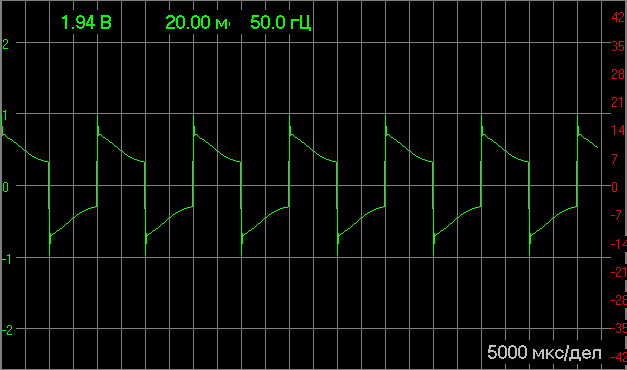

    лучше посмотрите, какой меандр 50 Гц у меня симпатичный:
    это вход в темброблокНажмите на изображение для увеличения.
Название:	1 Темброблок вход.gif

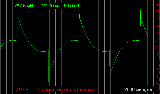

    максимально искажается на разделительных конденсаторах и усиливается NE5532Нажмите на изображение для увеличения.
Название:	2 Темброблок после разделительных конденсаторов и NE5532.gif

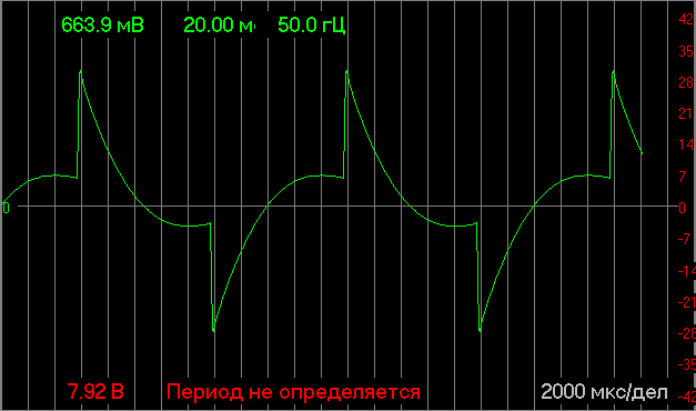

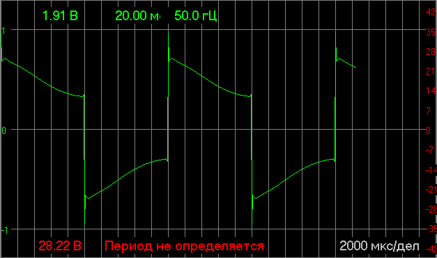

    выход с НЧ ТДА2030аНажмите на изображение для увеличения.
Название:	3 ТДА выход.gif

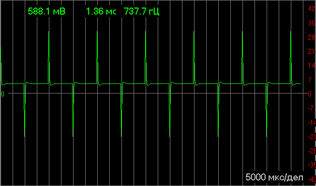

    он же прибавленным на максимум уровнем НЧ на темброблокеНажмите на изображение для увеличения.
Название:	4 ТДА выход с прибавленными НЧ.gif

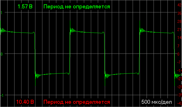

    это выход НЧ канала из усилителя на динамикНажмите на изображение для увеличения.
Название:	5 НЧ динамик.gif
    звук изначально выходит уже с искажениями и из встроенной Realtek, и из внешней Lexicon Alpha.
    искажения идентичны у обоих НЧ каналов по всему тракту.

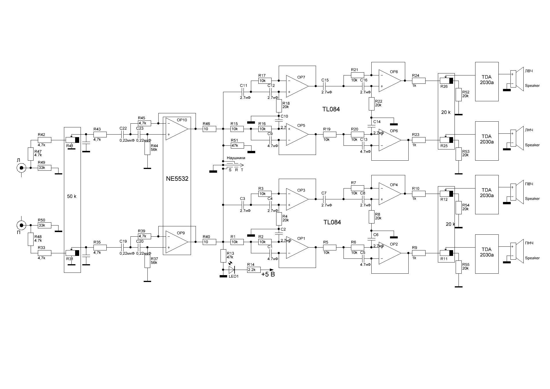

    R-36m2, пожалуйста, прорисуйте схему полностью. чтобы она соответствовала макетке.
    Схема регулятора тембра из поста №8 структурно правильная, это пока не касаясь номиналов. Но на макетке перед нею у вас нарисована еще одна ступень ФВЧ, которая, очевидно, следует за регулятором громкости. Дорисуйте ее на схему и объясните, для чего она нужна. С точки зрения логики, здесь достаточно было бы просто повторителя после РГ.
    На макетке, очень полезно будет сделать ту же нумерацию элементов, как и в сxеме, чтобы R4 соответствовал R4 и т. д.
    По осциллограммам, первые две пока вопросов не вызывают - исходный меандр 50 Гц имеет завал на басах, что бывает в бюджетных картах; тут можно попробовать увеличить входное сопротивление подключенной к выходу ноута нагрузки. Вторая осциллограмма, "после NE5532", тоже понятна и правильна ввиду того, что первый каскад является ФВЧ.
    Дальнейшие осциллограммы смотреть пока не стоит, пока с первыми не разберемся. Баса в схеме уже нет после первого ФВЧ.
    Для тестов, можно увеличить тестовую частоту и брать меандр 200 Гц вместо 50 Гц - будет нагляднее.
    Прошу прощенья за несовпадение номеров деталей, схему нарисовал, на макетку можно не смотреть.

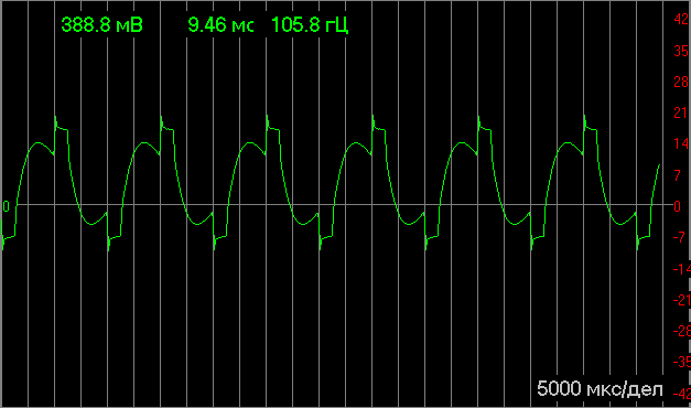

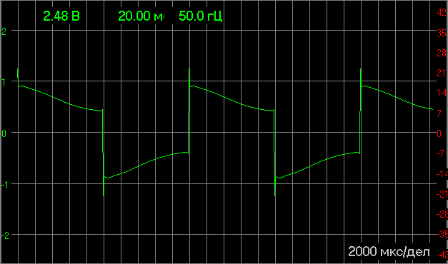

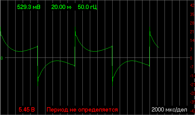

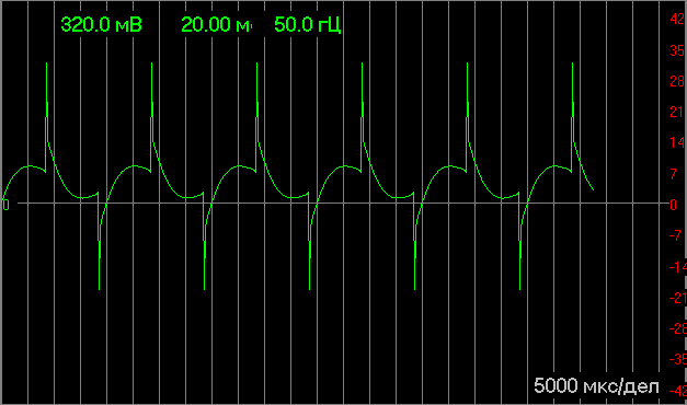

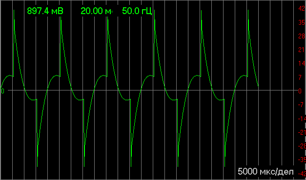

    МЕАНДР 50 Гц:
    соответственно: вход, после R15, выход NE, НЧ выход TL, НЧ выход темброблока

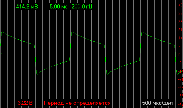

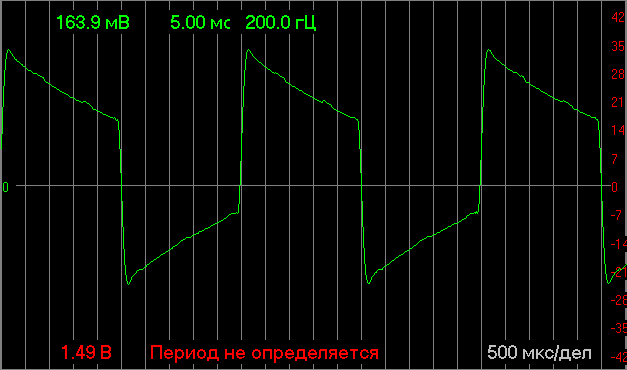

    картинки сигнала обоих каналов идентичны, напряжение разнится в единицы милливольт
    Последний раз редактировалось r-36m2; 17.01.2016 в 18:44.
    Старый знакомый Аватар для viktor123
    03.12.2008
    698
    По умолчанию Re: Как победить разницу в звучании каналов? Конденсаторы темброблока.
    Цитата Сообщение от r-36m2 Посмотреть сообщение
    на выходе NE
    Сильный завал в области НЧ и "звон" т.е. возбуждение сигнала в ВЧ области уже на входе.

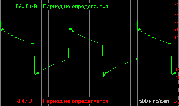

    Да, макетка перерисована с фотографии печатной платы. Схему по ней нарисовал в предыдущем сообщении. Микросхемы NE5532 и 2xTL084 - вроде бы, простенькие.
    По рисункам меандра на 200 Гц вроде бы искажений немного, а вот на 50 Гц картинка сильно меняется после первого же разделительного конденсатора С22 (С19).
    Самое интересное, что изменения и искажения меандра одинаковы в правом и левом каналах, но баса нет только в левом. Промер напряжений синусоиды по низким частотам на динамиках (после ТДА2030а) тоже показывает почти одинаковую АЧХ каналов.
    Как диагностировать и вылечить возбуд?

    такая картина у меня выходит сразу со звуковой карты. причем, и с внутренней Realtek и со внешней Lexicon Alpha через ASIO4ALL.

    Я когда то возился с 5534, это примерно то же, что и 5532 только есть цепи коррекции и чуть выше скорость. Печать была двухсторонняя (с одной стороны полностью залита землёй) разводка минимальной длинны, блокировочные конденсаторы рядом с микросхемой и ведь при первом включении всё равно запела. Помогло включение конденсатора между входом и выходом микросхемы в 47 пФ, исчез возбуд всё заработало стабильно. Но здесь всё это видел мой С1 - 68. Вот когда бился с EL2125 (180мГц, 250В/мс) осциллограф уже возбуда не видел, микросхема грелась, звук грязный с искажениями. Интересно отреагировал включённый рядом телевизор, подаю питание - помеха на экране. Помог конденсатор со входа микросхемы на землю в 300пФ, вот такие примеры из практики. Именно с такими микросхемами нужен высокочастотный осциллограф и особое внимание к разводке. Темброблок меандром смотреть бесполезно.

    Первый каскад - "дискотечный" ФНЧ, которые обрезает все ниже 40 Гц, чтобы не спалить НЧ динамики, а с приведенными номиналами дает еще и небольшой горбик на 50 Гц. Если выровнять АЧХ без горба, тогда нужен R44 R37 по 22 кОм, но тогда срез будет от 70 Гц. Чтобы опустить вниз к 40 Гц, увеличиваем все резисторы в этом каскаде 1.75 раза (до 8.2 Ком и 36 кОм соответственно). АЧХ на любителя, у меня в КДП стояк на 55 Гц и его подчеркивать совсем не нужно.
    По схеме пока все верно, проверить нужно:
    1. Подсоединение земли. Нехорошо, когда земля идет кругом вокруг платы, лучше делать "звезду". На макетке, одна из земляных точек нарисована подключенной вверх к контуру. Перепаять бы ее вниз, куда спускаются все остальные земляные перемычки.
    2. НА макетке нарисовано, что сигнал проходит разрывной контакт разъема для наушников. Контакты эти крайне ненадежны, и при плохом контакте как раз может быть указанный вами дефект - ВЧ прорываются, НЧ нет.
    3. Все подключения к земле нужно явно проверить. Одна ошибка - и звук пойдет не туда.
    4. Резисторы все одинаковые, не могла ошибка в номиналах проскочить? Выключенную схему можно без выпаивания тестером проверить - попарно резисторы в обоих каналах должны меряться одинаково.

    совершенно верно, земля кругом. разорвал круг процарапыванием печатной платы.
    контакты наушников запаял.
    земля, вроде бы, везде есть...
    сопротивления по полоскам одинаковы и меандры каналов одинаковы
    по описаниям искажения меандра на радиолюбительских сайтах разделительные конденсаторы 0,22 мкФ могут быть слишком малой емкости для 50 Гц.
    могу ли я опустить срез входного ФВЧ (раз уж он там есть) с 40 до 29 Гц, увеличив емкости C19-20 и C22-23 до 1 мкФ, R39 и R45 поменяв на 3 кОм, а R37 и R44 на 10 кОм (по формуле)?
    ---------- Сообщение добавлено 18.01.2016 в 01.59 ---------- Предыдущее сообщение было 17.01.2016 в 21.19 ----------
    Если есть компьютер, то в нем есть звуковая карта и в простейших случаях этого может быть достаточно.
    запишите на компьютер:
    (1) как играет музыка в двух каналах, взяв сигнал прямо с клемм динамиков
    (2) сгенерируйте на компьютере синус, например, в программе Audacity, запишите на болванку и воспроизведите, чтобы потом посмотреть спектр.
    Дальше это легко выкладывается на форум и мы посмотрим.
    записал.

    не совсем понял инструкции. значения синусов и меандров на разных частотах во всех каскадах я смотрел - расхождения напряжения - единицы милливольт. картинки идентичны. что еще сделать?
    Ну как идентичны. если сам говоришь, что одна половина тише и грязнее другой. Синусом проверишь выходное напряжение покаскадно. Если всё одинаково на синусе ищи ошибки в монтаже в номиналах элементов.
    Аватар для r-36m2
    13.01.2016
    Ростов
    22
    вольтаж одинаковый, картинки одинаковые, детали внешне по кодам одинаковы, номиналы сопротивлений в фильтрах одинаковы, звук разный.
    Последний раз редактировалось r-36m2; 18.01.2016 в 13:44.

    А схема есть усилков?
    Возбуждение иногда можно определить по смещению нуля на выходе, без ВЧ осциллографа. Если смещение выходит за пределы того, что положено по даташиту данной микросхеме или ОУ, значит, "свистит". Мерять нужно, включив резистор 20...50 кОм к щупу тестера, чтобы не сорвать генерацию при подключении щупа. Тестер нужен хороший, с высоким входным сопротивлением.
    Аватар для r-36m2
    13.01.2016
    Ростов
    22
    да нету схем, в том и печаль. темброблок рисовал сам первый раз в жизни. до этого только конденсаторы от резисторов мог отличить.
    у меня осциллограф на звуковухе с делителем 1:1 на 1 МОм - подойдет?
    на самом деле, ТДА-шку заменить - 5-минутное дело. завтра куплю парочку и поменяю, но мне кажется, что дело в обвязке, потому что ТДА этого канала я уже менял - спалил ее, нечаянно коротнув ноги тестером, когда измерял напряжение питания, т.к. она почти так же грязно себя вела. рисовать по фотографии и расшифровывать макетку так же, как с темброблоком, уже терпения не хватает. написал письмо производителю, чтоб прислали схему. авось, помогут.

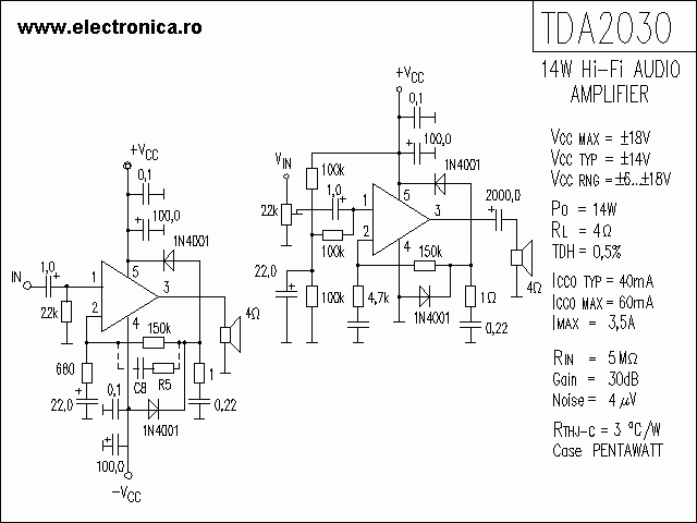

    По выходу есть электролиты большой ёмкости?. ST это что?. Вот типовые Нажмите на изображение для увеличения.
ID:	256792 схемы включения, сравни.
