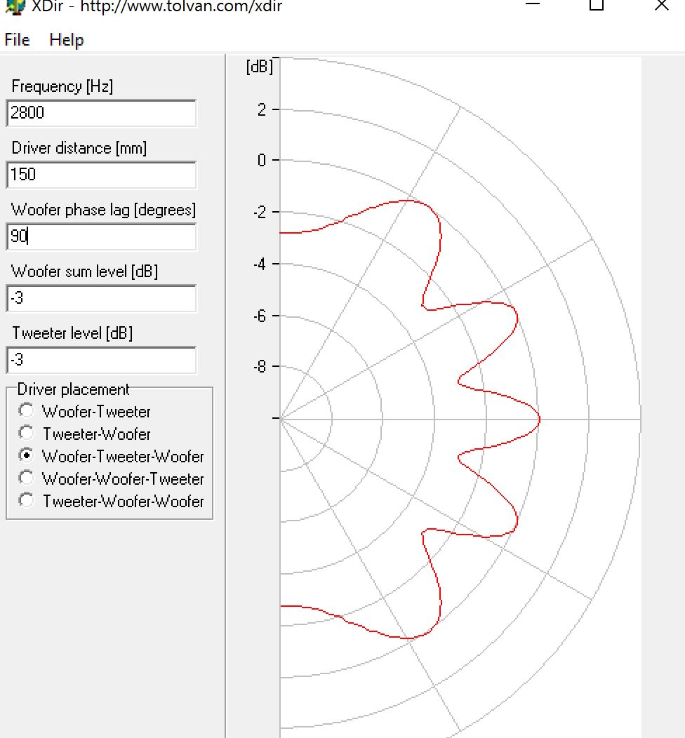

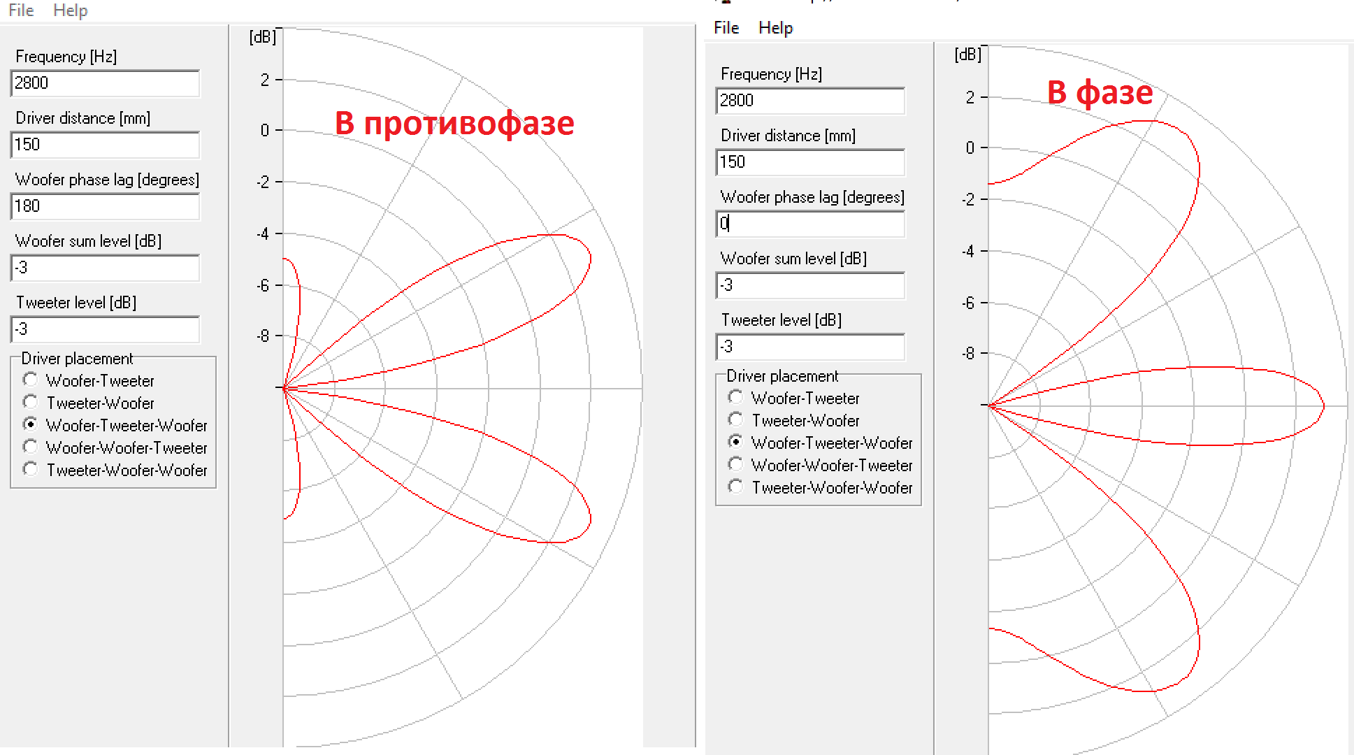

    Цитата Сообщение от uncleSE Посмотреть сообщение
    может из за перевернутой пищалки так? не должно быть по идее
    Вот примерная диаграмма направленности горизонтального ЦК по схеме м-т-м на частоте раздела.
    В двух случаях - с синфазной фазировкой и противофазной фазировкой.
    Не могу никак понять, зачем делают м-т-м для ЦК? Причем очень часто прибегают именно к м-т-м. Ведь такие диаграммы для прослушивания не годятся.

    Если ничего не путаю, то
    Если делать фильтры 3-го порядка, то можно сделать 90 градусов между твитером и мидвуфером.
    Так более-менее выглядит. Наверное, при этом есть "побочные эффекты", например, от головок потребуется повышенная отдача на частоте раздела, и ниже частоты раздела ДГ может опять схлопываться.
    Но конкретно в моем ЦК провал на АЧХ говорит о том, что у меня тупо в противофазе. Как же так?

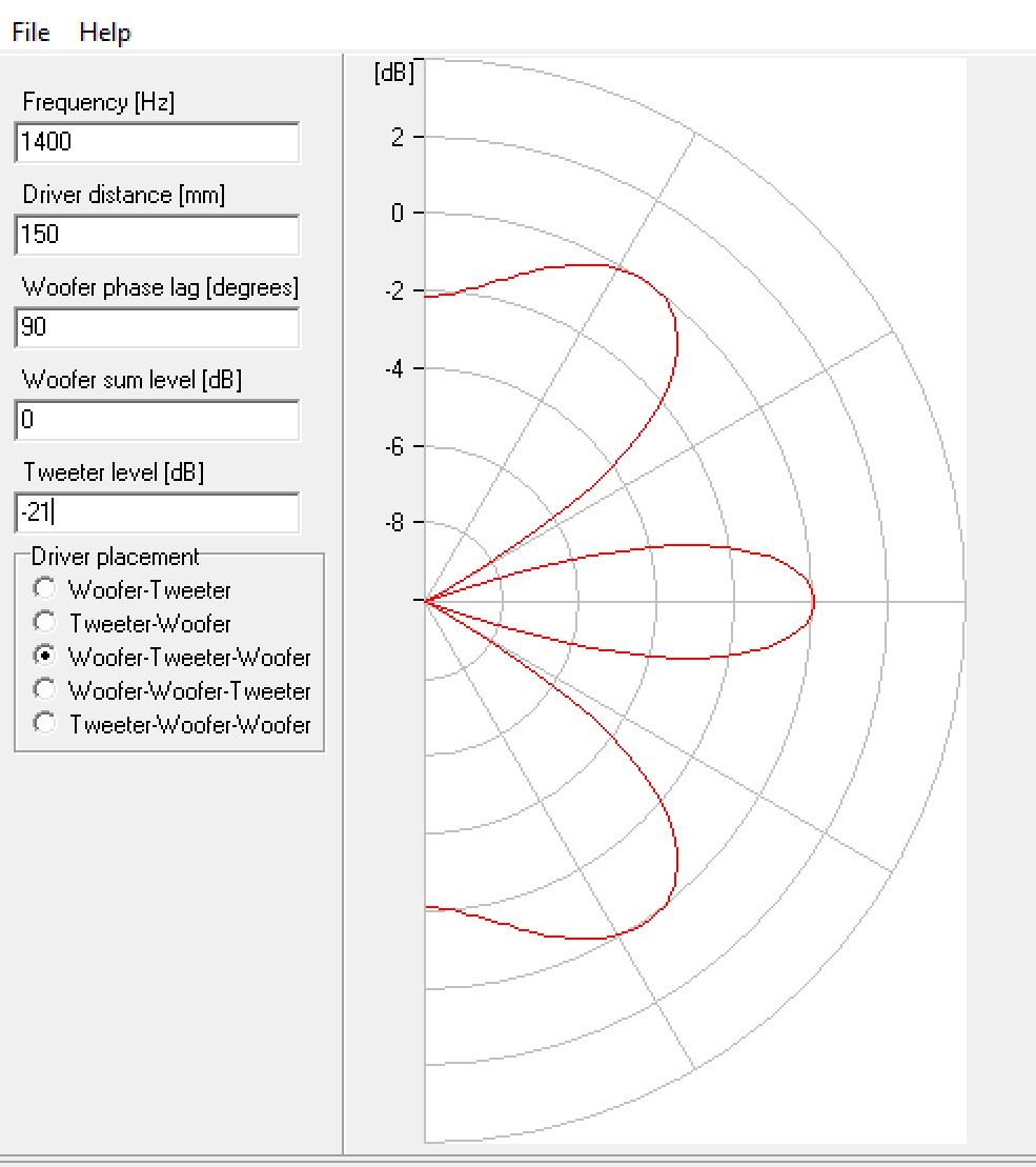

    например, вот что будет на октаву ниже частоты раздела (при фазировке 90 градусов):
    Вообще ничего хорошего.
