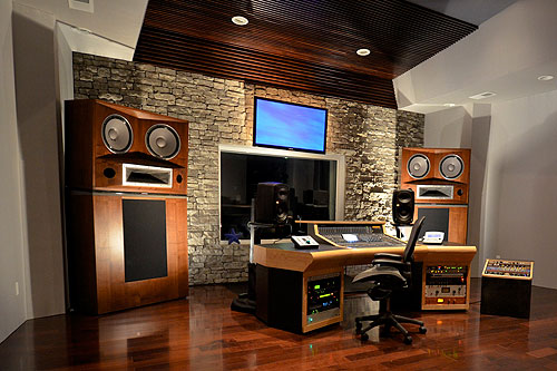

    По умолчанию Re: Концепция больших студийных мониторов. Поразмыслить.
    Концепт домашней студии с большими Kinoshita*ми. Не копеечный, к сожалению. Нажмите на изображение для увеличения.
