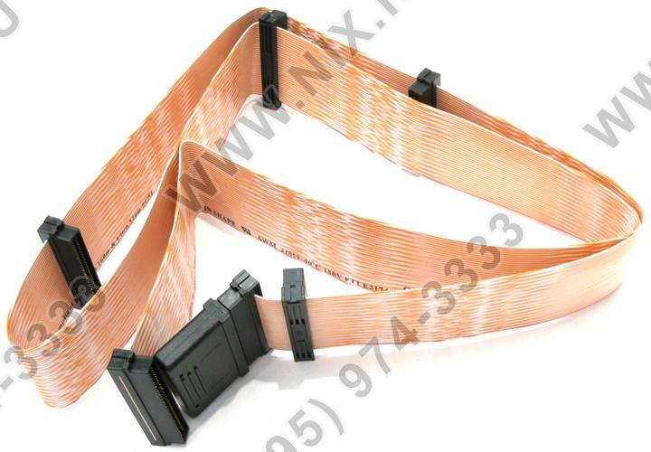

    ТС для экспериментов.
    плоский плетёный SCSI PATA шлейф.
