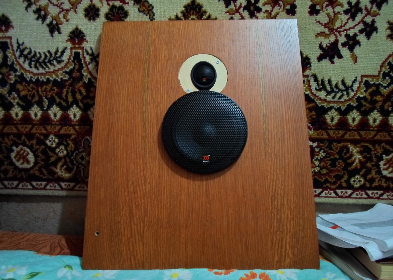

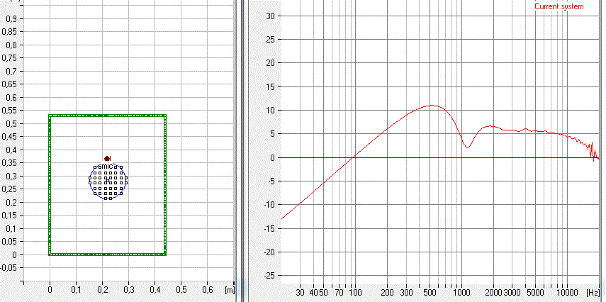

    Кой-чего намерил, но стыдно даже показывать. В очередной раз я убедился, что в комнате 8м2 измерения нормально не провести.
    На приложенной картинке "нечто" с родным кроссовером, сначала как есть с одной точки в 35см, потом мид измерен с того же расстояния под 45 градусов к щиту.
    Вот эта вот загогулина в районе 1кГц, не смог ее вычислить. При перемещении микрофона дальше/ближе/правей/левей меняет свое положение от 900 до 1100Гц, но не уходит. Подъем щита над диваном на полметра на палках-подставках тоже ничего не дал. В ближней зоне (5см) все ровненько, с 10см начинает вылазить ямка, и к 20см она уже примерно такая же, как на картинке.
    Уменьшением окна вплоть до 3мс она тоже не убирается. Щит?
ID:	247953   Нажмите на изображение для увеличения.
ID:	247954   Нажмите на изображение для увеличения.
    11,293
    По умолчанию Re: Morel Tempo 6 : кроссовер
    Известное явление
    Известное явление
    Да уж, покрутил Эдж, оно и есть. Не думал, что щит такую кривулину дает.

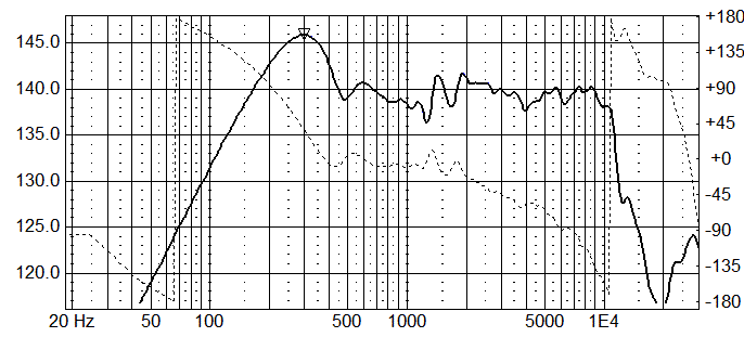

    Странно, что в том же самом щите СИСы Н1262 показывают относительно ровную ЧХу

    16,570
    СИСы Н1262
    1262 в зя около 2 литров
    Морда - 110 на 35 см
